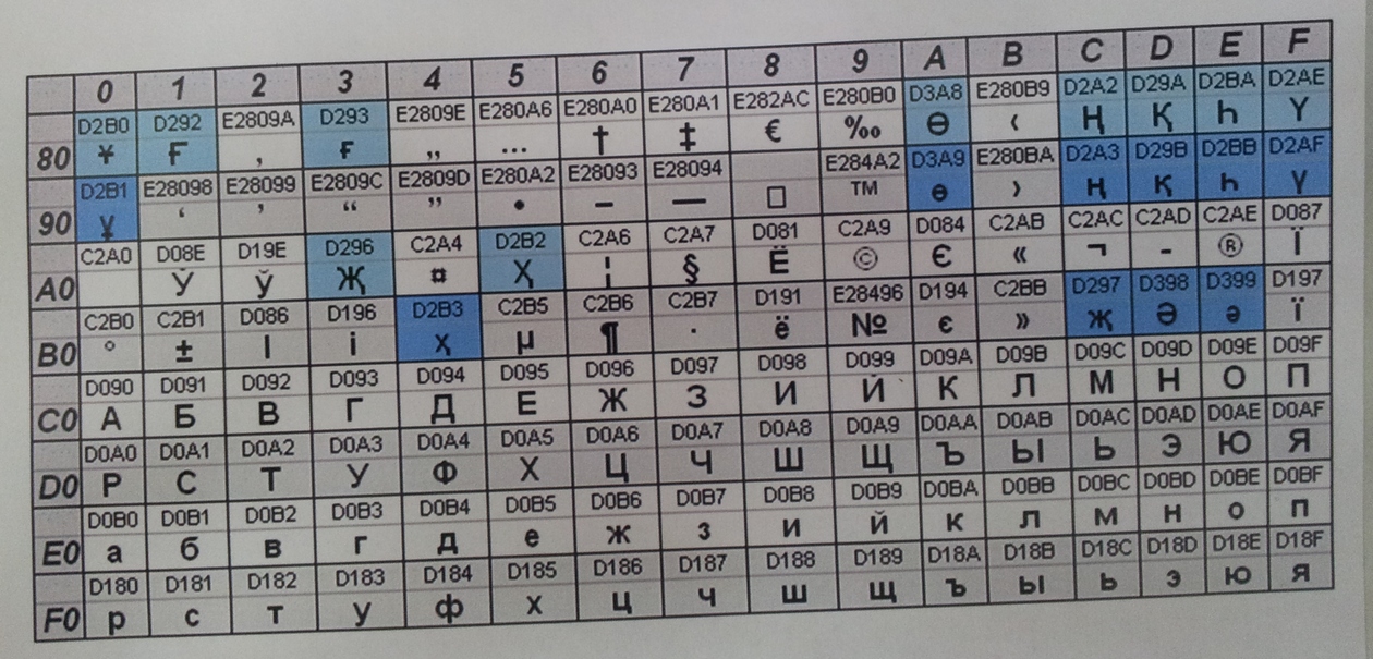

Использую SAMSUNG ... S2. В телефонной книге имена абонентов кодируются кодом UTF-8 и, например, букве "Д" соответствует код D0A4, в телевоне забиты имена начинающиеся с заглавных букв, а на магнитоле отображается с прописных букв. Код прописной буквы "д" - D0B4, т.е. косяк в таблице (или скорее всего в генераторе кода).

И еще часть таблицы кодировки в коде UTF-8
