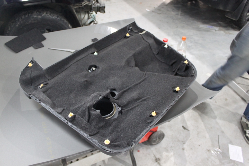

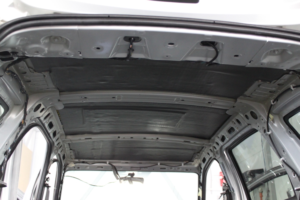

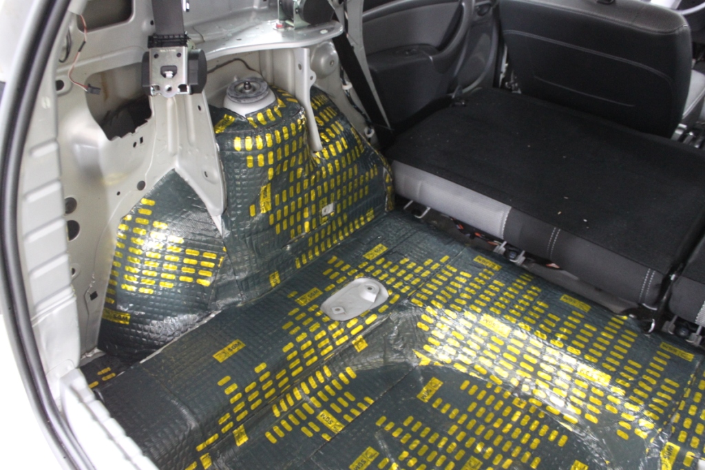

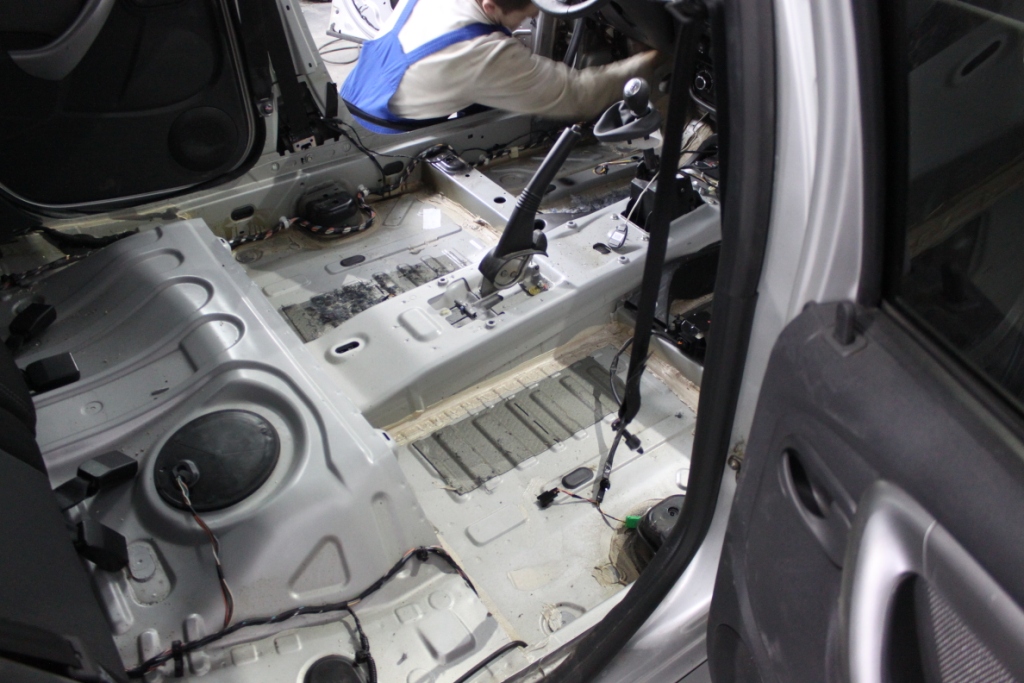

Разбирали весь салон (кроме снятия торпеды, это - доп. плата), очищали, обезжиривали, проклеивали антивиброй и шумоизоляцией в 2 слоя. Все очень тщательно. Радует, что в отличии от многих мастеров практически ничего не поцарапали, не испортили. Я присутствовал при работах почти все время. Но на самом деле в этом нет необходимости, делают все на совесть. Вмешиваться в работу практически не приходилось.

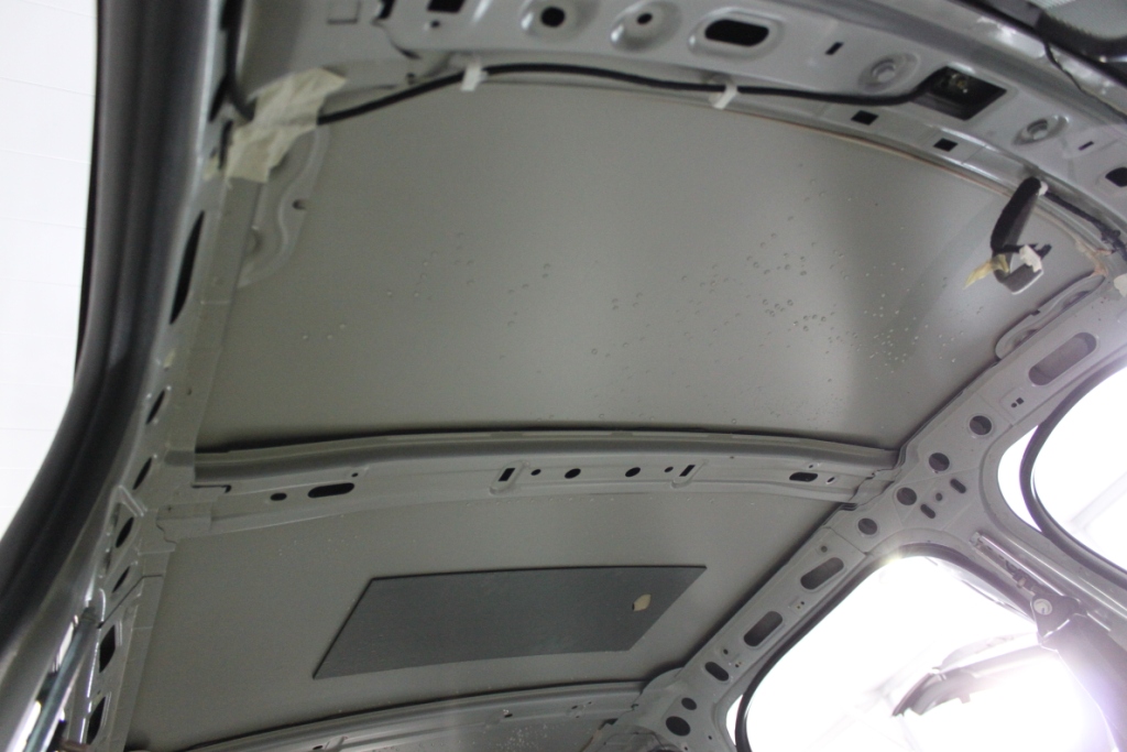

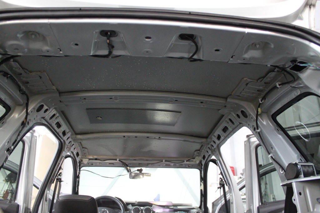

Дополнительно выяснилось, что на заводе заклеивают доступ к вентиляционным отверстиям, соответственно влага остается в салоне и конденсируется на поверхностях. Под потолком, да и вообще, на всех металлических поверхностях была вода каплями, что видно на фото, штатная шумка - влажная, если не сказать, мокрая.
Кстати, штатной шумки было предостаточное количество, что приятно удивило. Виброизоляции, конечно, практически не было.
