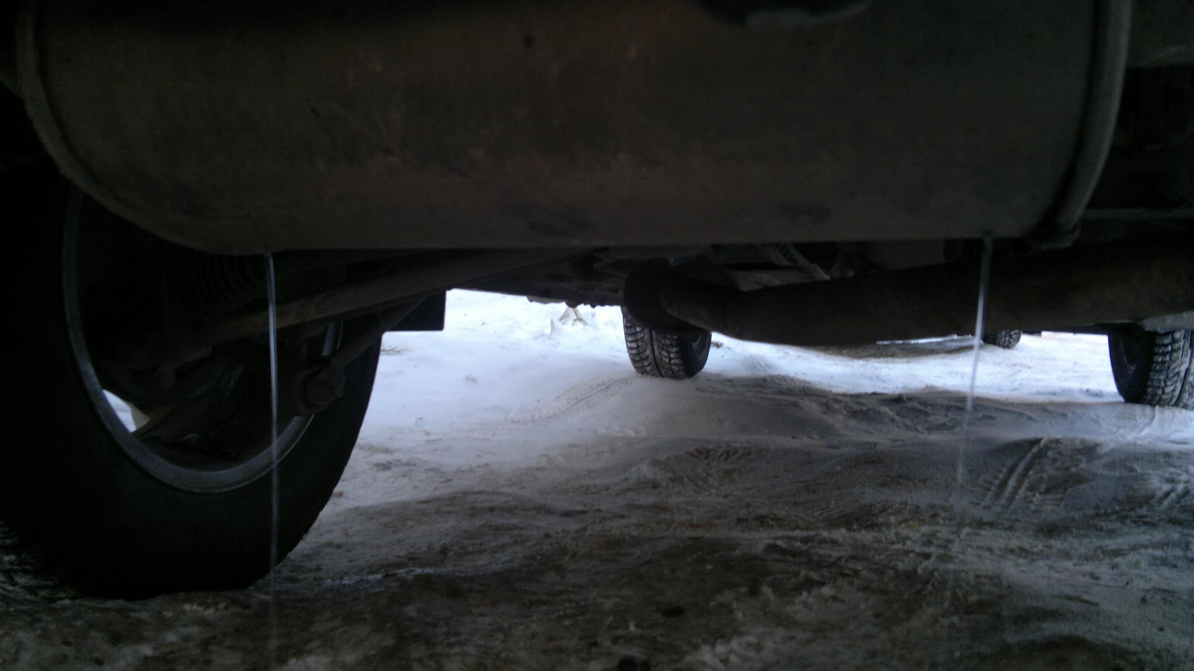

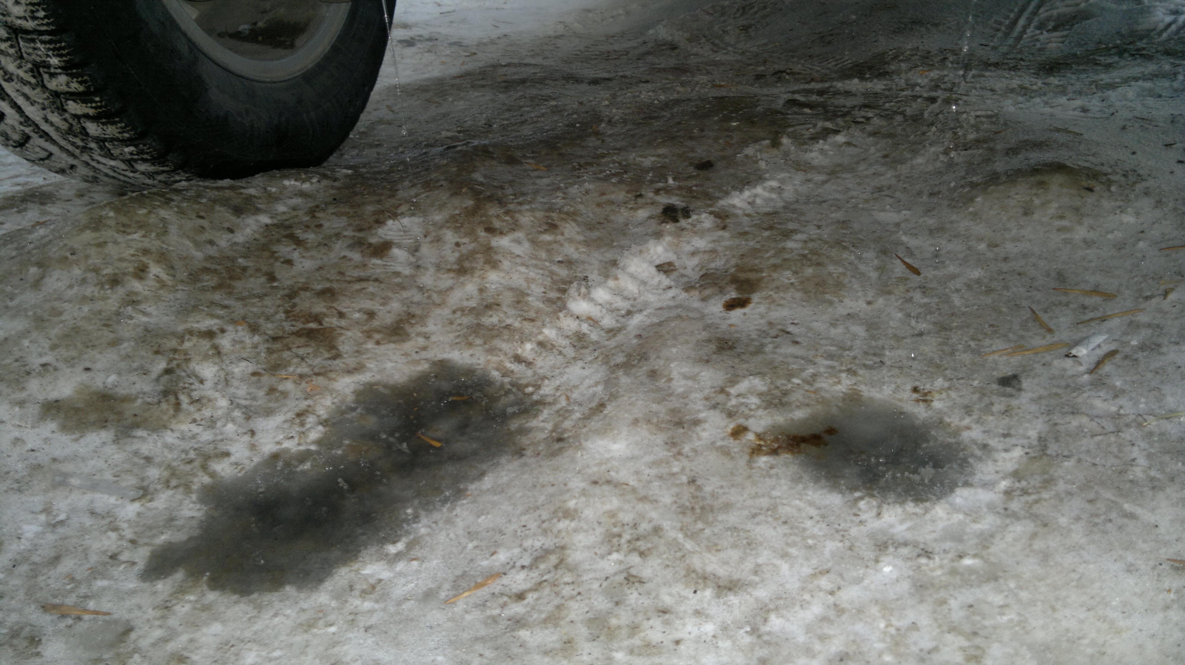

Итак, вчера вечером я отважился на этот подвиг - улечься под машину и просверлить бочку глушителя. Сверлил 2 бочки (дастер и матиз жены) - замерз как собака (на улице вечером было около -25).
Из обоих бочек вытекло примерно 1,5 л воды - из каждой!!!
Дастеровскую бочку просверлил в 2 местах, матизовскую только с одного края.
Результат и процесс вытикания на фотах.
