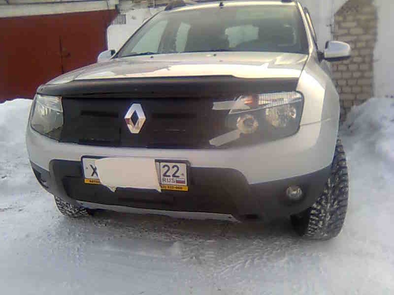

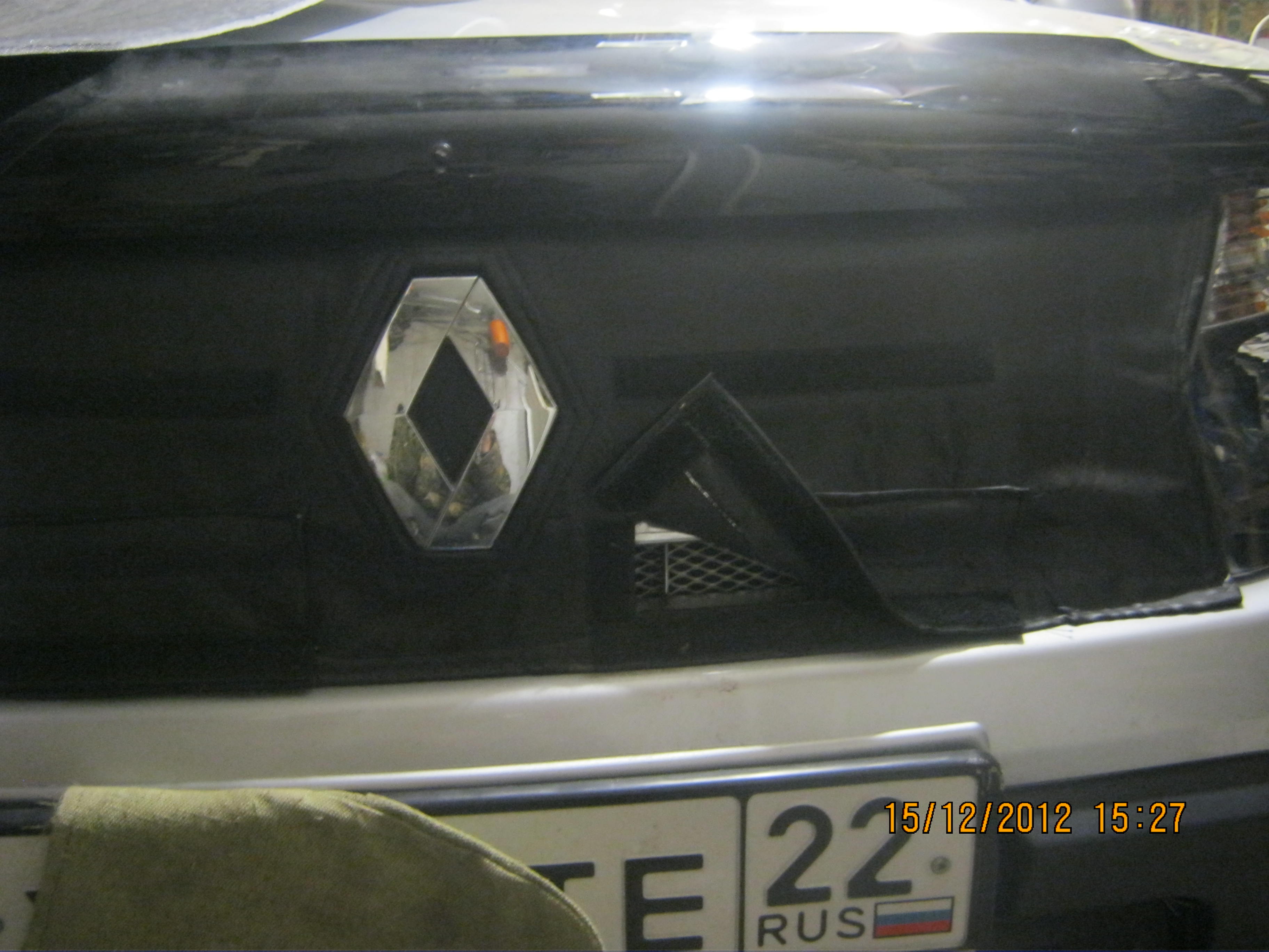

Представляю, поэтому и предположил. У меня очень хорошо утеплён и при -15,на трассе, 120 скорость, на нижней решётке открыт клапан, температура по мультику более 94 град!! , 4 палки!! А вот как на фото приоткрыто, то температура ОЖ около 90 град, скорость 90, температура до 83-85 падает. Наглушняк закрыто, вентилятор фактически "0" эффект. Очень быстро растёт темпер. при нагрузке на двигатель. При потеплении (начало ноября) вполне реально, но нужна информация.
Мультик покупал, основная цель - контроль температуры утеплённого.
