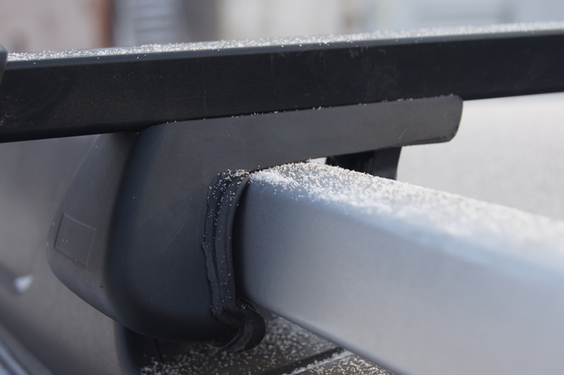

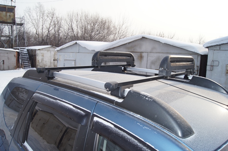

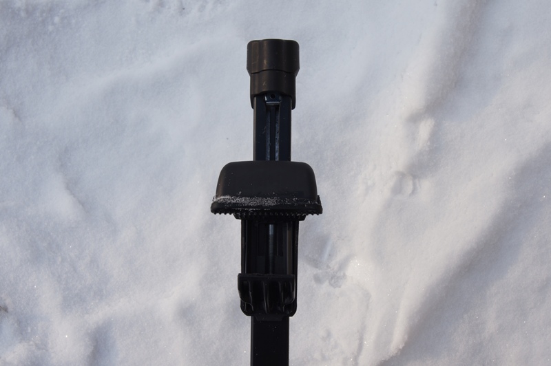

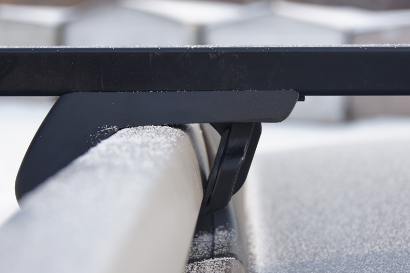

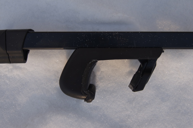

,Багажник В4120 плотно наш рейлинг не обжимает. Дорабатывал круглым напильником верхнюю и боковую стороны.
