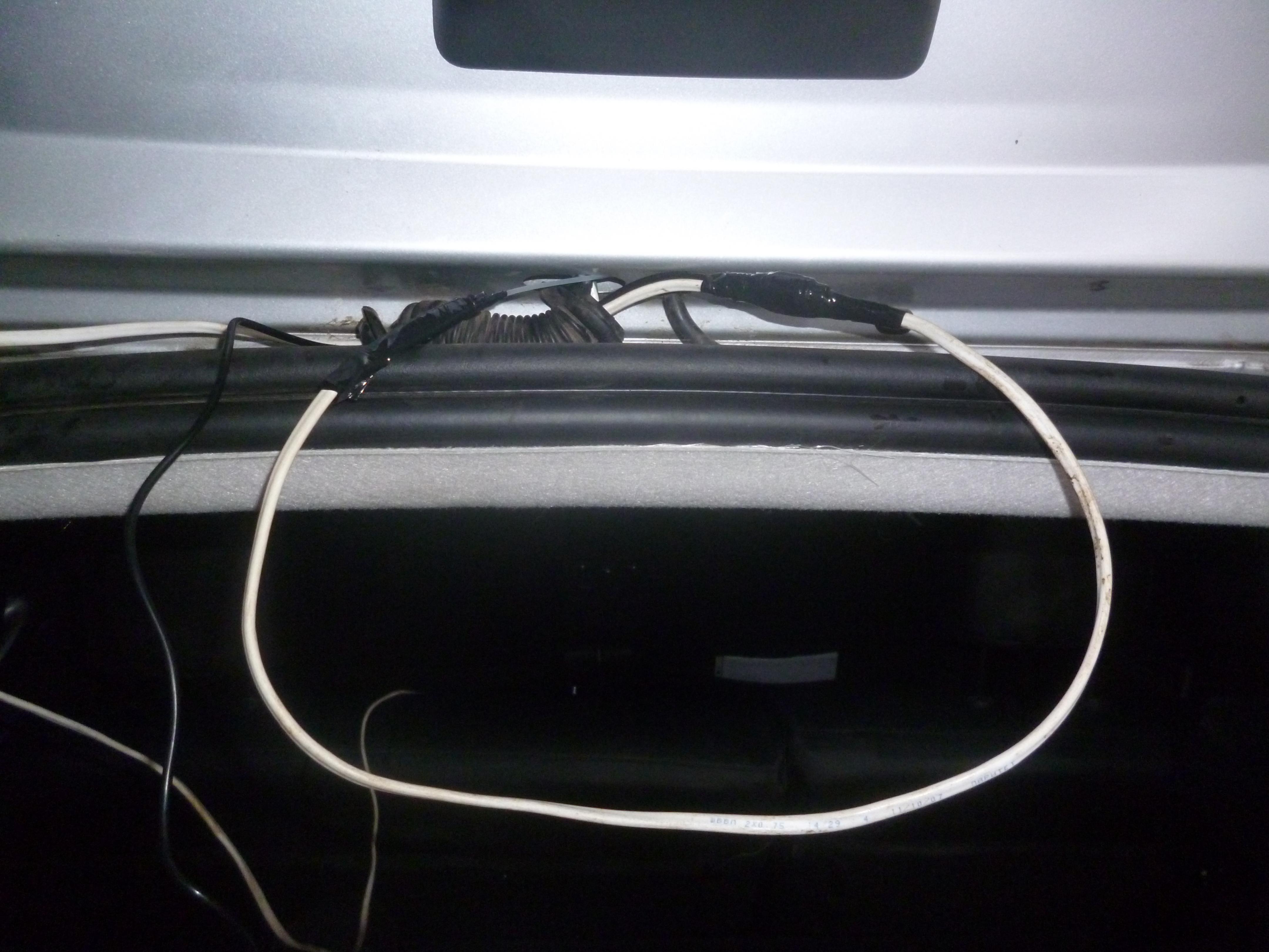

Вот сегодня начал устанавливать заднюю камеру... Провод завел под плафон подсветки, подточив надфилем край рамки , саму рамку с надписью дастер не снимал...С нимал только правую подсветку номера... Камеру сначало приклеил на скотч, все подсоединил к аккумулятору временными проводами и проверил куда она смотрит. Камера отлично регулируется вверх-вниз, можно отрегулировать так, что видно не только бампер, но и край номера... потом закрепил камеру сначало на один саморез, еще раз подрегулировал параллель относительно бампера и закрепил вторым саморезом...
Теперь о протяжке проводов...
Пугали что самый геморрой- это протяжка "тюльпана" через резиновую гофру.
У меня это не вызвало никаких трудностей... Провод тянул не снизу вверх двери как пишут, а сверху от гофры...
Гофру освободил с обеих сторон, она кривая..... и естественно что даже просто провод в нее не полезет...
Взял проволоку 3 мм, обмотал изолентой один конец чтоб не порвала гофру и просунул насквозь, она стала как бы прямрй направляющей, побрызгал силиконом гофру..
Взял двойной провод в оплетке, который и будет + и -, легко протянул его вдоль проволоки в гофре, к проводу примотал изолентой тюльпан, он тоже легко протянулся и все протянул вниз к камере...
