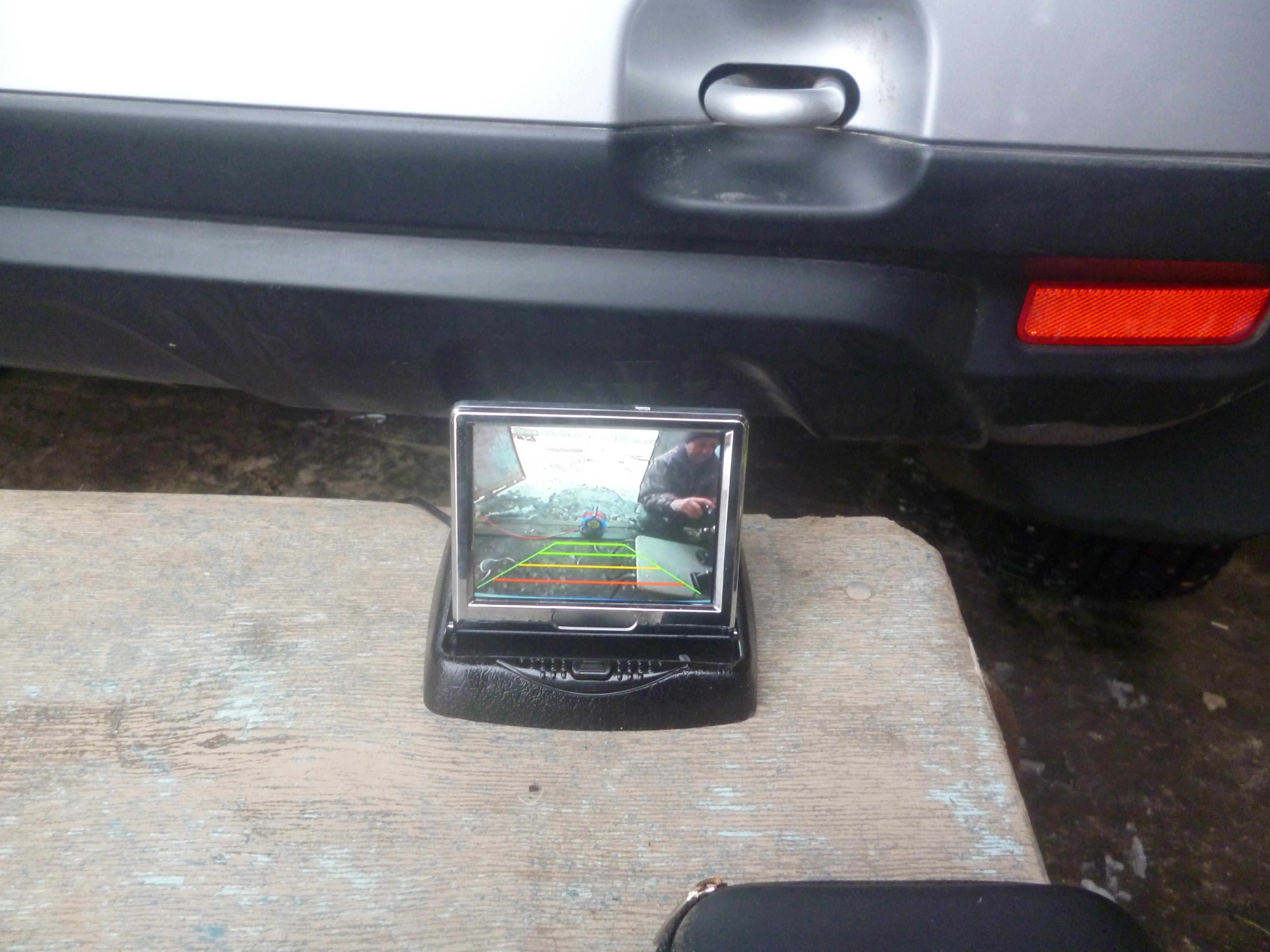

[IMG][/IMG]

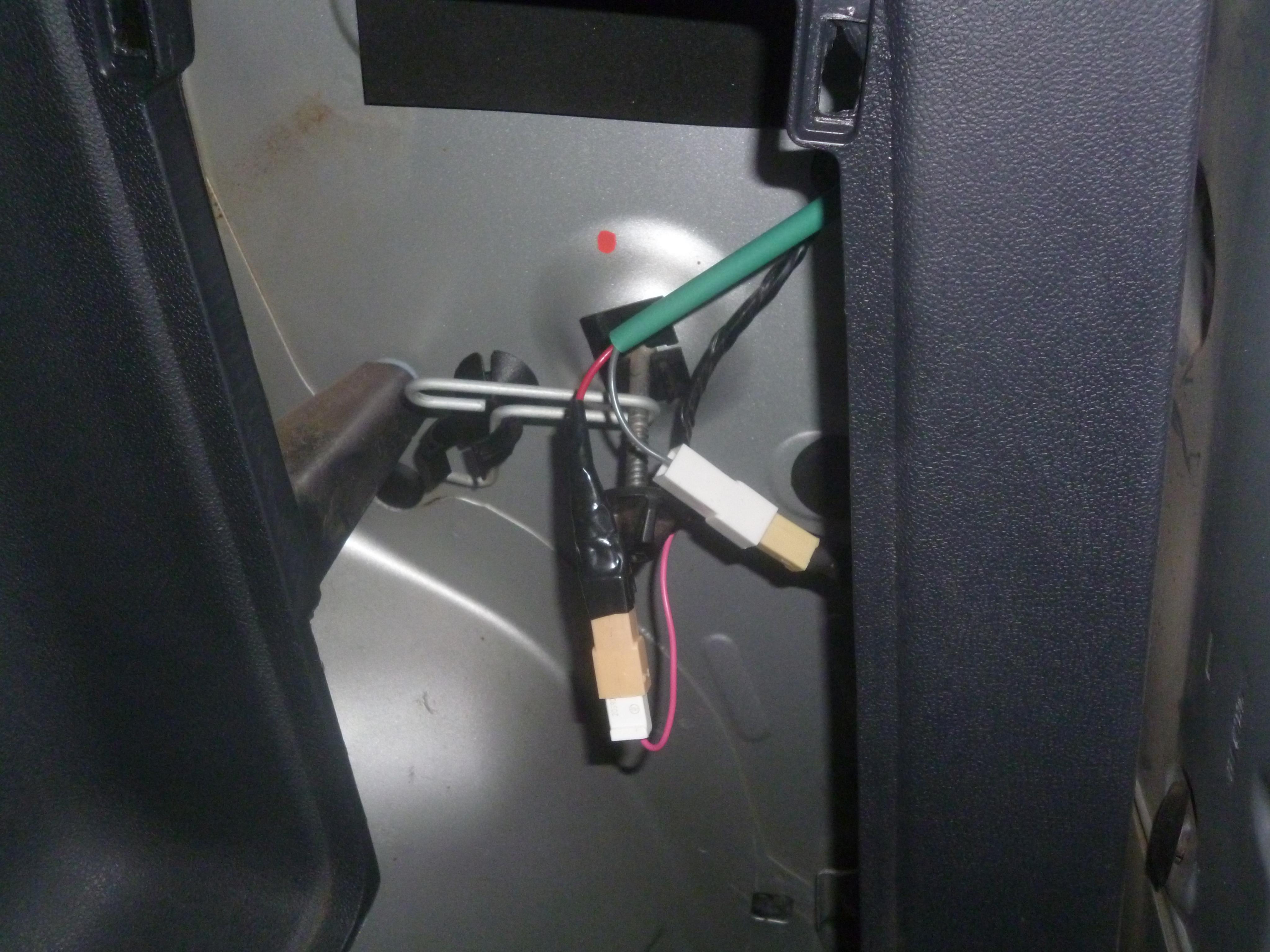

Подключил питание монитора и камеры от заднего фонаря. Все соединения пропаял. У фонаря сделал разъемы, можно быстро все отключить... Вот испытания при включении задней -все работает... Монитор установить не успел. На козырьке он на коврике держаться не будет... Нужно думать-или на скотч, или в нишу???
