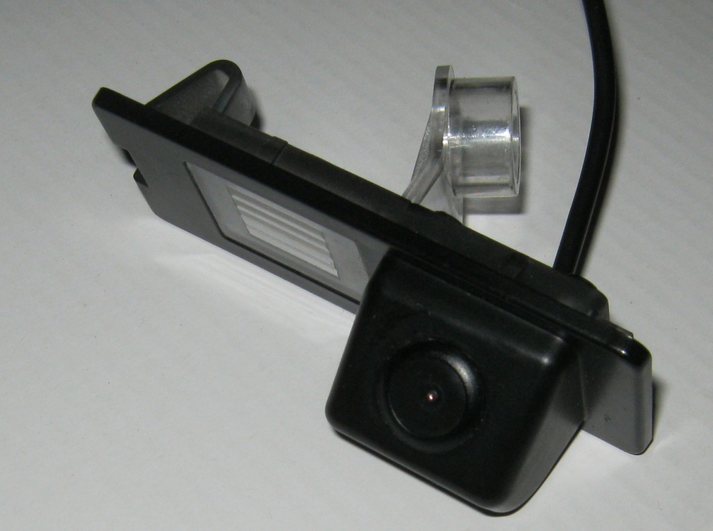

Небольшой обзор о внутреннем содержании китайской "CCD HD" камеры заднего вида, которые в огромном количестве продаются на Алиэкспресс.
Вот собственно пациент.
Вот он же на Али. http://www.aliexpress.com/item/parki...319154055.html
По описанию "CCD1/3", "CCD HD Rear View Camera". Ну что-ж вскрытие покажет.

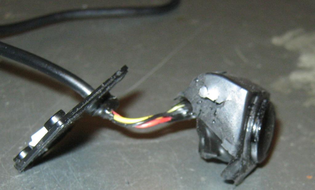

Под крышкой все залито компаундом.
Никаких дополнительных креплений модуль камеры не имеет.

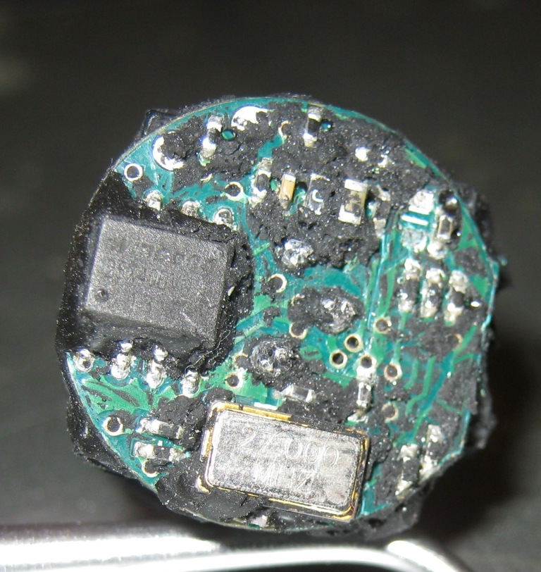

Под тонким слоем компаунда обнаруживается плата на внешней стороне которой мы видим 4кБ флеш памяти и резонатор на 27МГц.

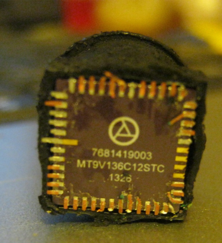

На обратной стороне платы матрица которая намертво приклеена к объективу, плату пришлось оторвать. По маркировке определяем тип матрицы. Вот что написано в Datasheet -"1/4-Inch Color CMOS NTSC/PAL Digital Image SOC with Overlay Processor". т.е. КМОС матрица со встроенным процессором. Судя по даташиту, не чем выдающимся не отличается. Чувствительность средняя. Питание 2,8 вольта, потому греется утолщение на проводе, в котором спрятан линейный регулятор на 3,3 вольта.

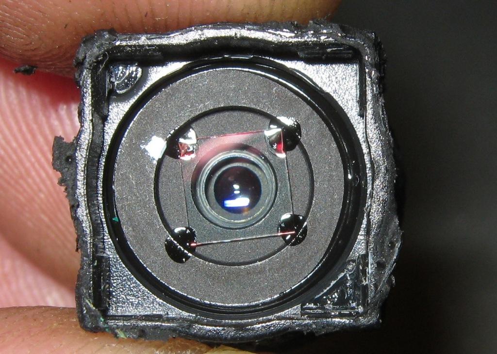

Вот объектив. Судить не берусь, ибо не специалист, но видно там больше одной линзы и это уже хорошо. Прозрачный квадратик, который мы видим на фото похож на поляризационную пленку. Он повернут на небольшой угол по отношению к матрице. Намерено это сделано или просто косяк - непонятно. Еще до вскрытия определял угол обзора по горизонтали, было чуть меньше 90 гр.
