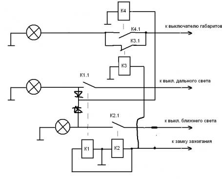

Сообщение от sova Посмотреть сообщение
Если вы оставите включенным переключатель света( ближнего или дальнего) и выключите зажигание то на реле К3, через подрулевой переключатель придет +12в от АКБ и реле разомкнет контакт, разрывая цепь питания габаритов.
прошу прощения, замучил я вас
фактически, я спрашивал, а не реализовал ли кто либо уже подобную схему. Но схема с реле питаемым при выключенном зажигании недопустима.
вроде может быть так?
