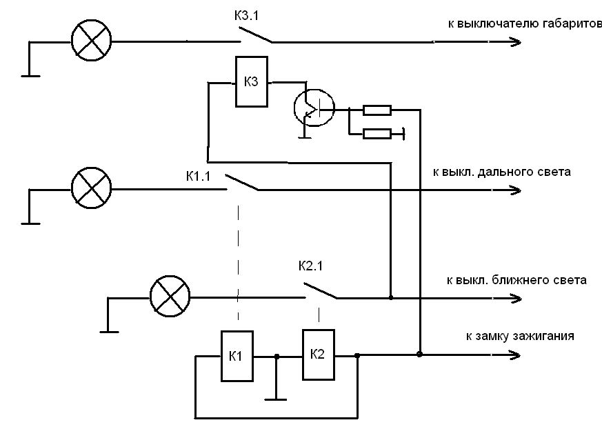

но вообще, наверно надо схему проводки смотреть и может даже сам подрулевой переключатель
Или вот так:
Но даже в этом случае через через катушку реле и переход коллектор-эмиттер транзистора будет протекать незначительный ток утечки.
Какая бы схема не была, все равно должно быть что-то что будет отслеживать состояние переключателя при выключенном зажигании.
