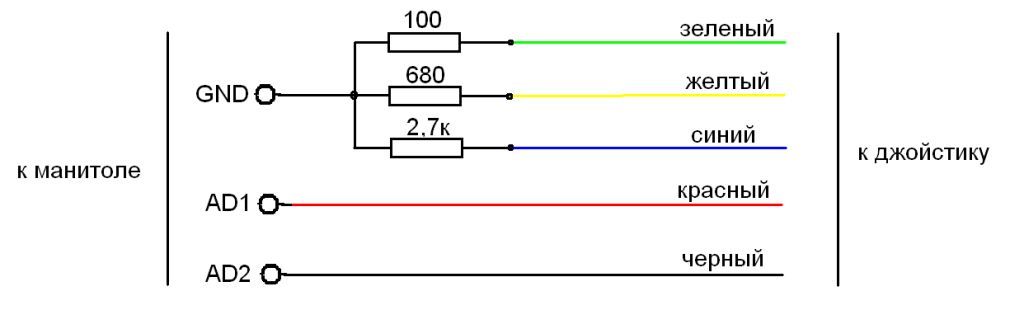

, вот так понятнее
Цвета проводов для шестикнопочного джойстика. Резисторы возможно надо будет подбирать.
