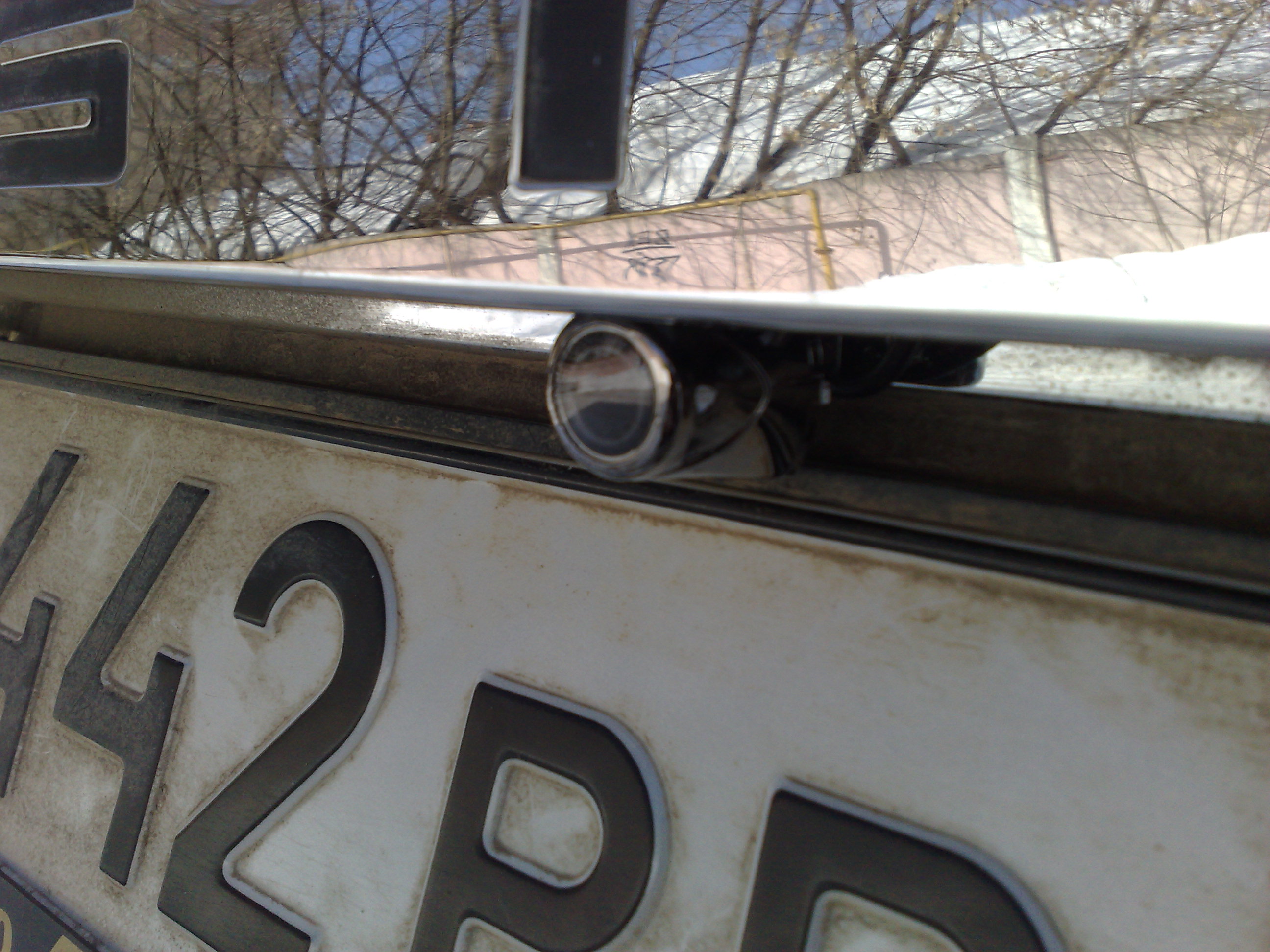

если такую камеру брать, то нужно накладку и пятую дверь дырявить, так понял она крепиться на центральной трубке, на которой нарезана резьба и через которую проходит кабель!? При открытии задней двери не будет мешаться?

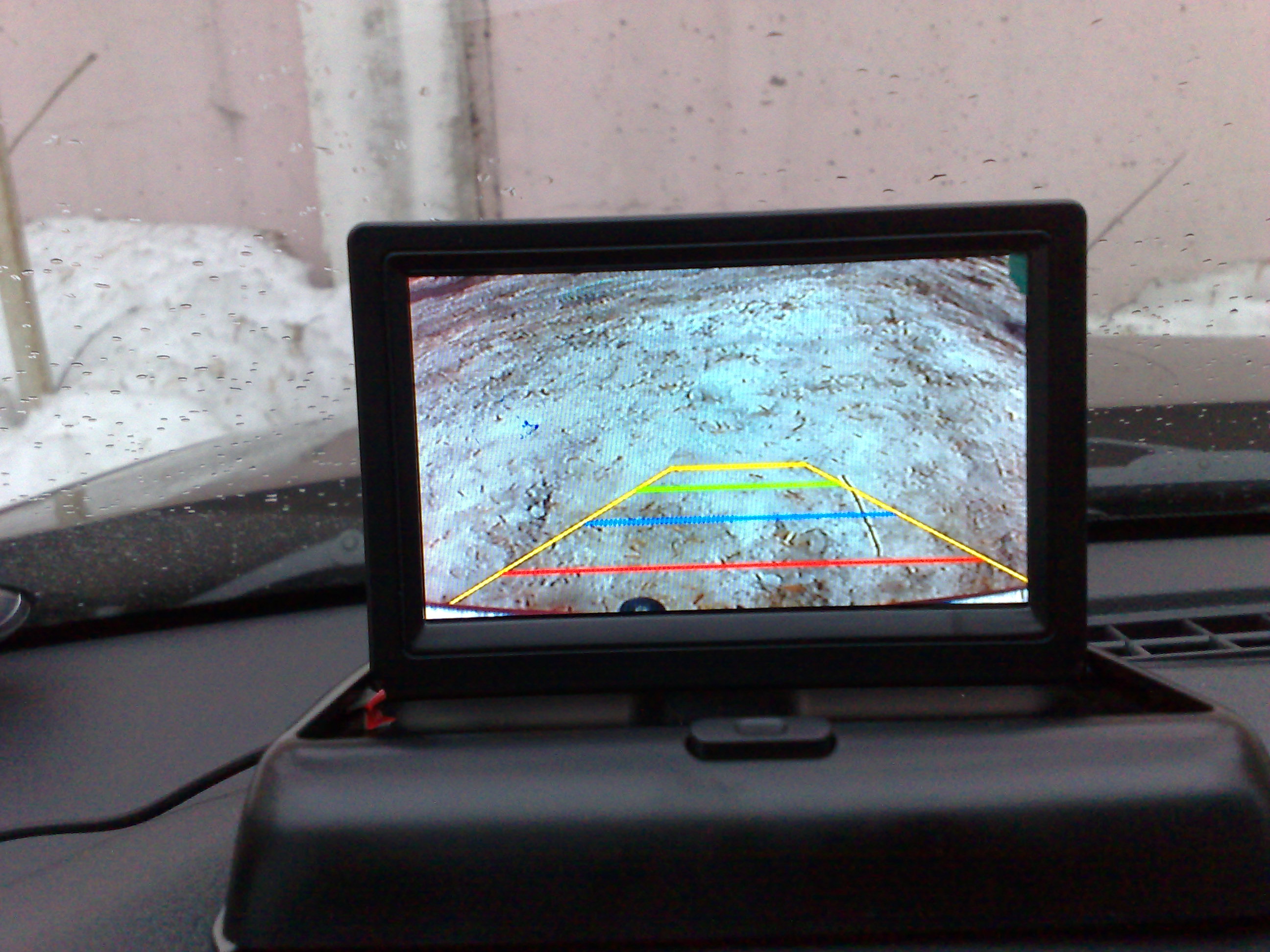

Дырявить, это просверлить отверстие всего диаметром 6 мм. ,в которое вставится центр. трубка. Под фонарями освещения номера,вообще огромные отверстия. В пятой двери сверлить ничего не надо, там хватает отверстий. Камеру надо устанавливать, со смещением в одну из сторон, чтобы при нажатии на кнопку багажника не трогать камеру. Самое главное в этих камерах, подогнать т.е.отрегулировать угол наклона. Лучше, камеру брать поворотную.
