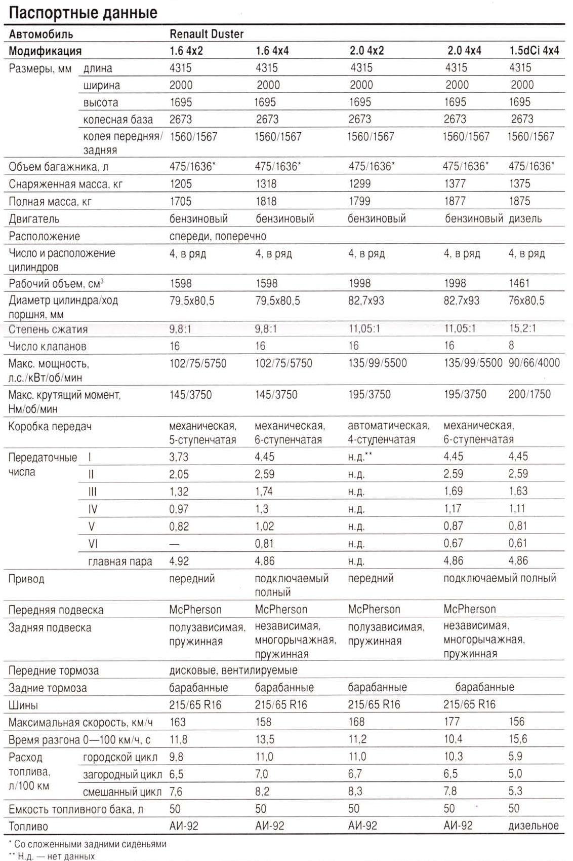

alex-1968, изначально у некоторых было желание заменить коробку ПОЛНОСТЬЮ, от Дастера 2.0.
Сообщение от alex-1968

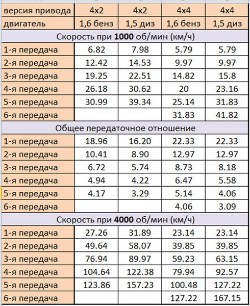

где почитать сравнение передаточных чисел КПП дастера, в зависимости от варианта движок/привод, или лучше прям встречал где то сколько едет при 1000 об/мин на той или иной передаче. Видел где то, сейчас найти не могу.
Выше было. Повторю )))
Ну или напишите просто у кого какая скорость и какие обороты при 5/6 передачах на 5-ти/6-ти ступке соответственно.
100 км/ч: 1.6 6МТ - 3000 об./мин., 1.6 5МТ - 3000 об./мин., 2.0 6МТ - 2500 об./мин.
