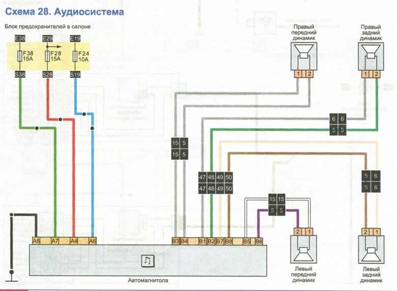

пробовал с выключенным зажиганием магнитола включается, но заметил фишку через 40 минут срабатывает реле и отключает свет в салоне, наверное и магнитолу тоже! С утра приехал записал показания часов на магнитоле вечером проверю теорию. посмотрел схему, сравнил с названиями предохранителей
видимо силовой провод питания идет на F28 (красный провод) предохранитель отключения потребителей электроэнергии:
-щитка приборов;
- аудиосистемы;
-ЦЭКБС;
-фонаря освещения багажного отделения;
разрешающий постоянную работу сигнал идет на F38(зеленый провод) предохранитель аудиосистемы, прикуриватель;
а вот зачем синий провод идущий на F24 предохранитель электро насоса усилителя рулевого управления??? возможно запрет на ввод данных навигатора при езде?
