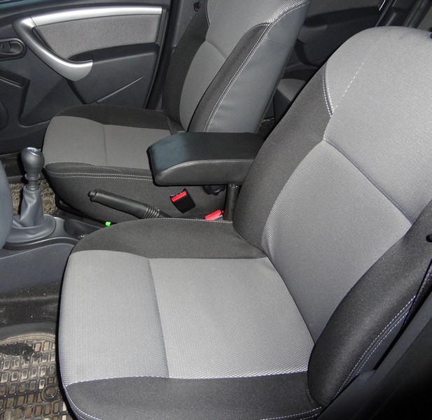

Ну я свой поставил, никаких подводных камней (спрятал под спойлер так как неоднократно выкладывал народ, а кому интересно смотрите):
Кресло снимал (4 болта под Т40 и одна колодка), накладка держится сзади на саморезе под Т20 (откручиваем и давим вперед), замок ремня под гайкой на 16:
Вынимаем пистон крепления провода идущего от замка ремня и рассверливаем сверлом на 8 мм:
Вставляем шпильку крепление подлокотника в это отверстие, все поправляем и затягиваем гайку на 13:
Ставим кресло в обратной последовательности и получаем примерно это:
Мне результат понравился, мои кг 120+ однозначно выдержит, ну а удобство оценим после поездок...
