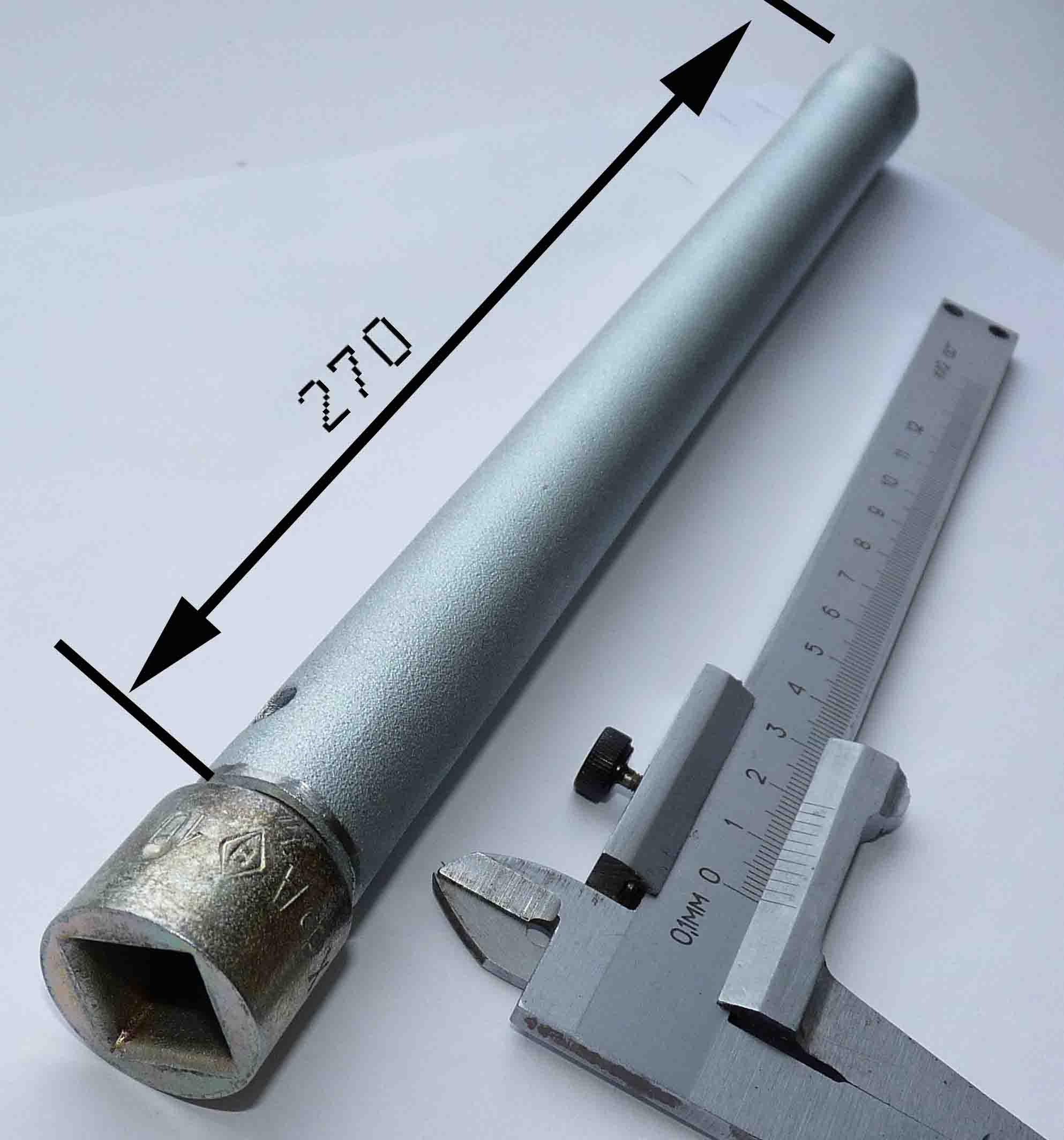

Сам купил уже третий ключ - первые два оказались короткими.
Этот взял длиной 270 мм (спрашивал в магазине как:"Длинный для Рено").
Чтобы иметь возможность затягивать свечи динамометрическим ключом,
добавил к нему торцевую головку на 10. Феном разогрел трубчатый ключ до 300С и забил головку молотком. Думаю, предписанный момент, 28нм,выдержит. Если провернётся, просверлю и поставлю шпильку.
Результат на фото.
Если кто будет повторять, берите штангенциркуль в магазин.
