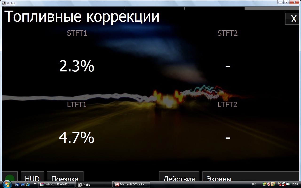

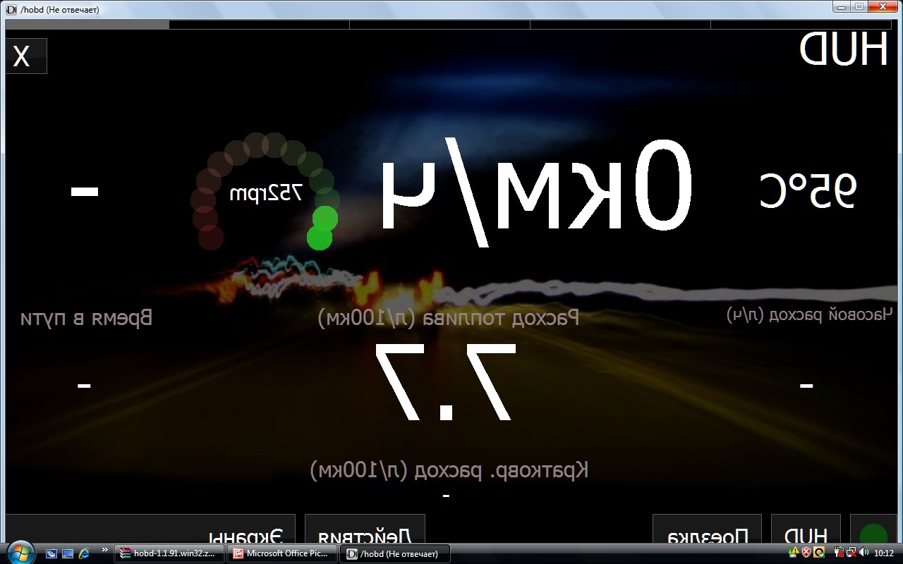

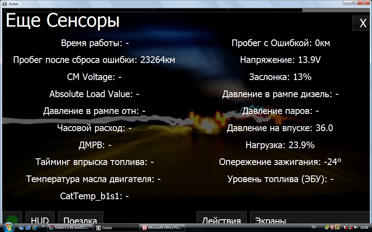

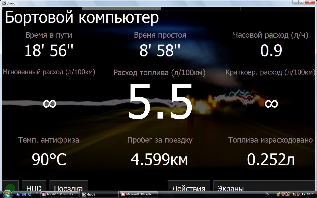

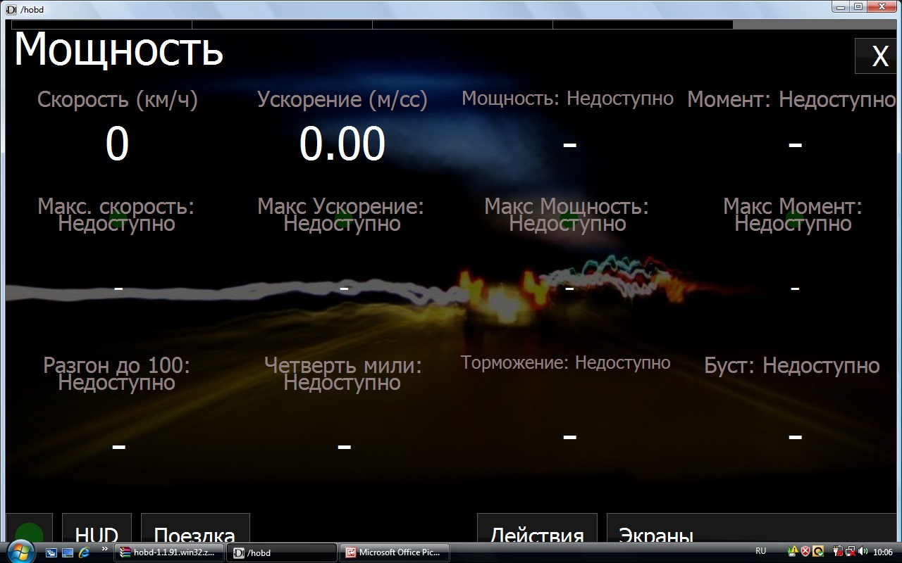

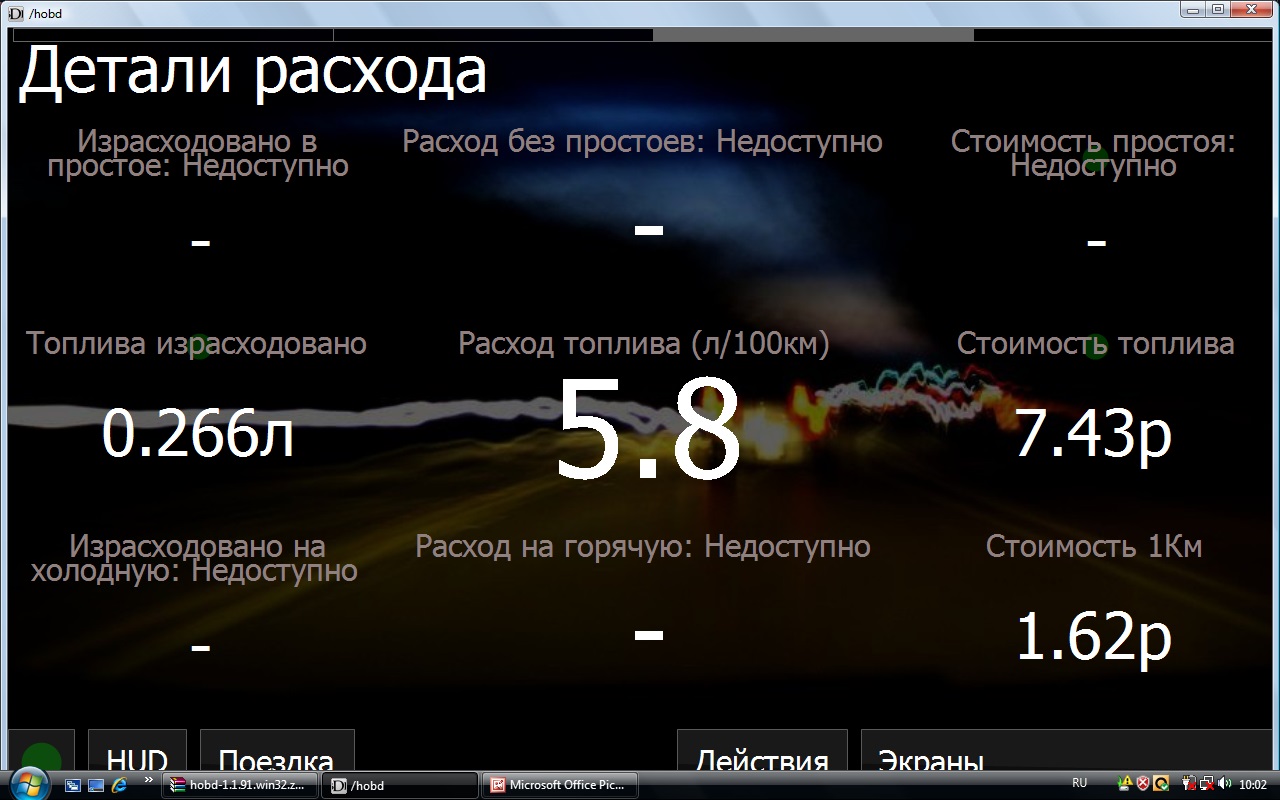

SanSanNN, хочу предложить Вашему вниманию программу работающую с ELM327(USB только для Windows,Bluetooth и WiFi для навигаторов и андроид девайсов) ХобДрайв.http://хобдрайв.рф/hobd/ по ссылке я скачивал и пользовал "Последняя Бета 1.1.91".Там есть уже "сделанные" профиля многих авто,в том числе Логан и Дастер.Для Андроида есть уже версия 1.1.95(платная).
Как трип компьютер мне очень понравилась.Я использовал Elm327 USB и ноутбук.Выкладываю ПринтСкрины.Смотрел по YouTube как представлены экраны при использовании навигатора-так же как и на ноутбуке.На андроиде думаю экраны такие же.Обратите внимание,что на том экране где Мгновенный и Кратковременный расход стоит "бесконечность".Эти параметры показывались только в движении.Многие параметры где стоит "прочерк" читаются только в платной версии,Там где режим HUD(перевернутый экран)это для отображения на лобовом стекле при размещении девайса под ним.Смотрел форум ХобДрайва,есть там человек Кайл,который отвечает и вроде как действительно решает проблеммы.Не то что на ЧекЭнжине.Возможно если у него спросить,то сделает и время импульса впрыска(такого параметра там нет),если интересует.
В общем даже бесплатной версии "за глаза".Стоимость платной 600руб.Под Новый год скидки.Возможен перенос лицензии при крахе систем.На покупку для другой системы скидка 40%.
Итак картинки.
