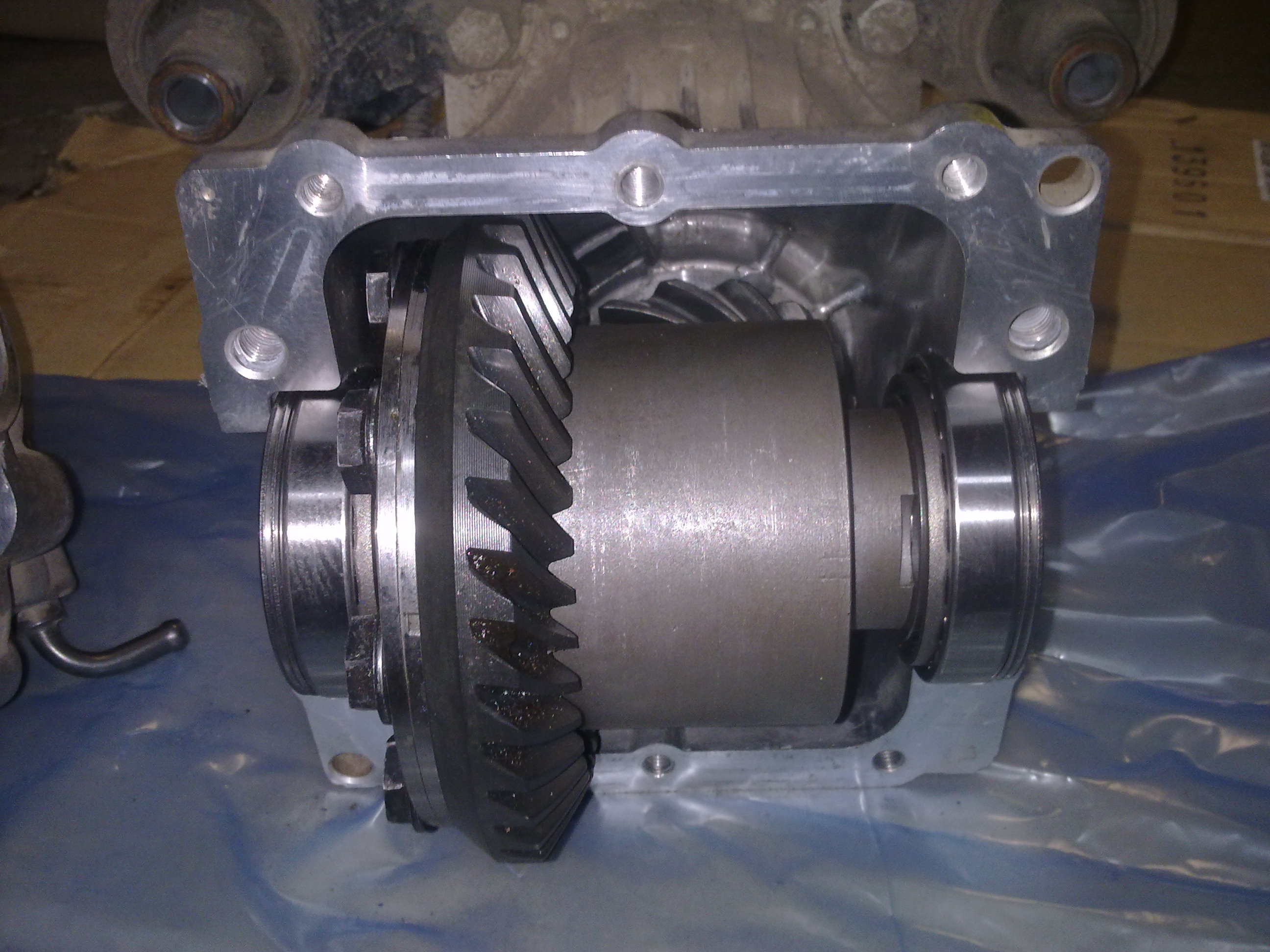

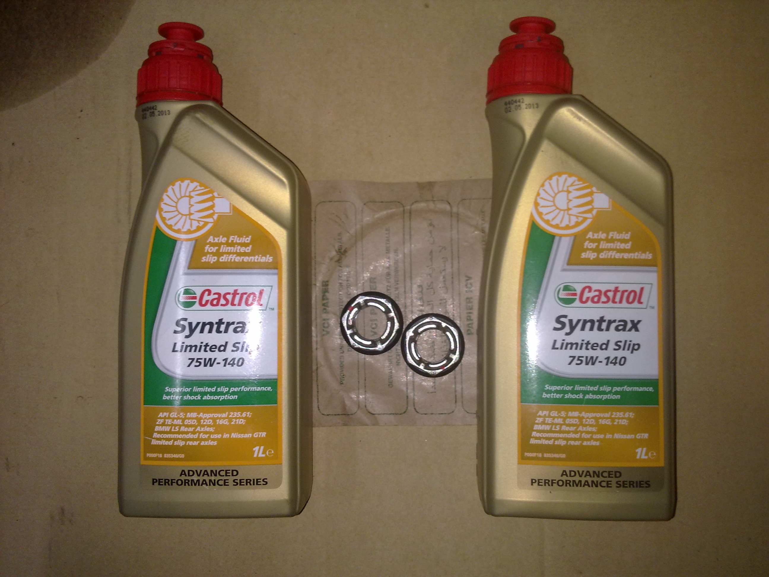

Друзья! Я сразу залил и поменял после 1000 и дальше езжу вот на таком обычном масле и не парюсь, как я уже говорил для нашего самоблока не нужно особенное.

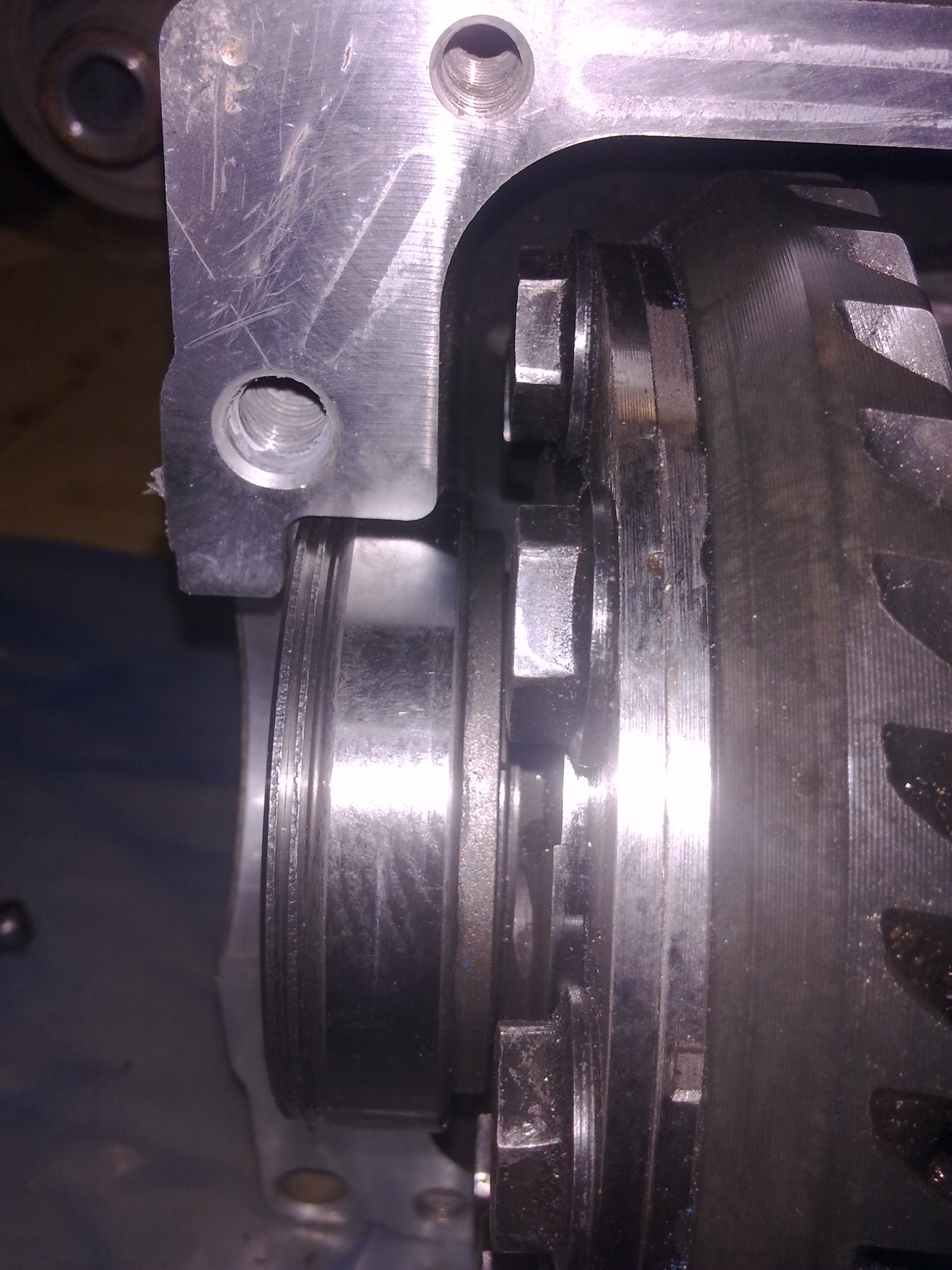

А вот фото установленного мне самоблока в редукторе и видно расположение шайбы 1 мм.которую мастер поставил после замеров
Кстате сейчас уже владея информацией от покупателей могу точно Всех заверить, что пока Вы не вскроете свой редуктор-не поймете четко главных размеров! Даже по размерам наши обычные диффы е.....я! Вот Вам япона мать, а че говорить про НИРФИ.
