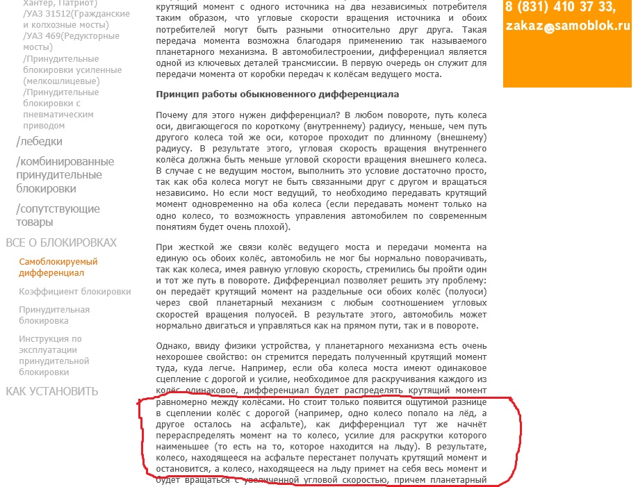

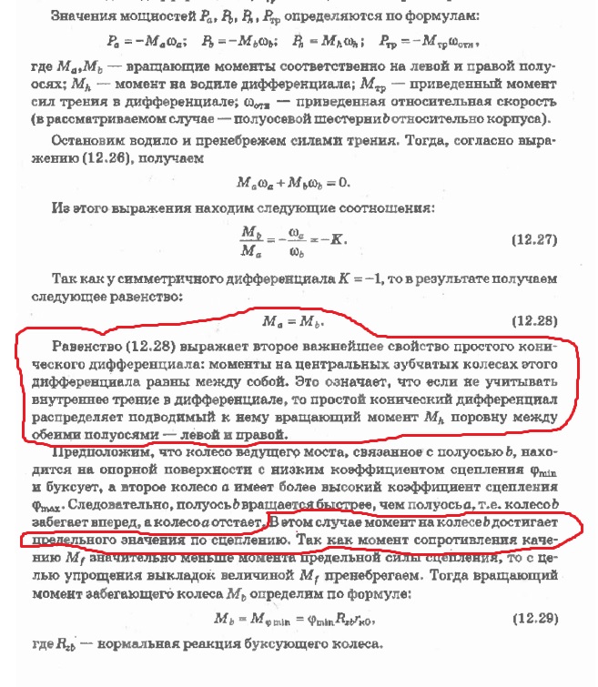

Если судить по тому как Вы объясняете работу дифференциалов, то представляю форму в которой Вы передавали ему мои доводы без обид У меня просьба - Вы распечатайте ему две картинки: одну страничку из учебника, а вторую с сайта самоблок.ру, может тогда он поставит 2 писателям с сайта
