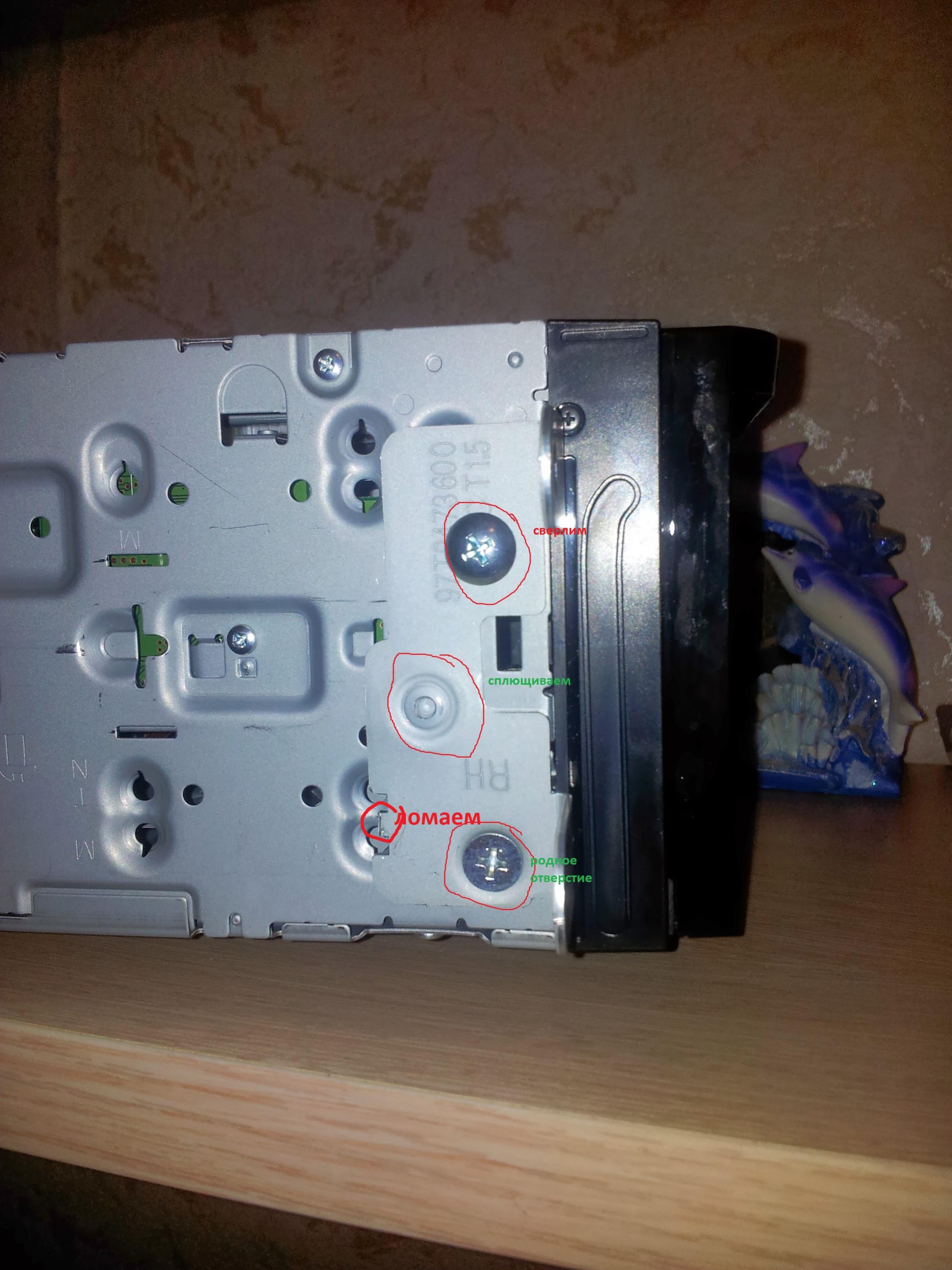

avolnov2000, спасибо! думаю лучше переделать штатный крепеж, тем более не так сложно, чем выпиливать новый )))
Только не совсем понял, первое фото ГУ с креплением ниже установлено, а на втором потом уже выше.
Это как раз крепление уже установлено в новые дырки?
на магнитоле родные отверстия
на кронштейнах со штатной магнитолы верхние отверстия подходят
(на фото магнитола перевернута верхногами)
нижние отверстия на кронштейнах сплющиваем
размечаем и сверлим нижние отверстия на кронштейнах на обоих на одинаковом смещении от верхнего
особо точно не делал сверло на пару размеров больше болта (шляпка большая все стало норм
еще на кронштейнах ломаем или отгинаем выступ (на фото)
