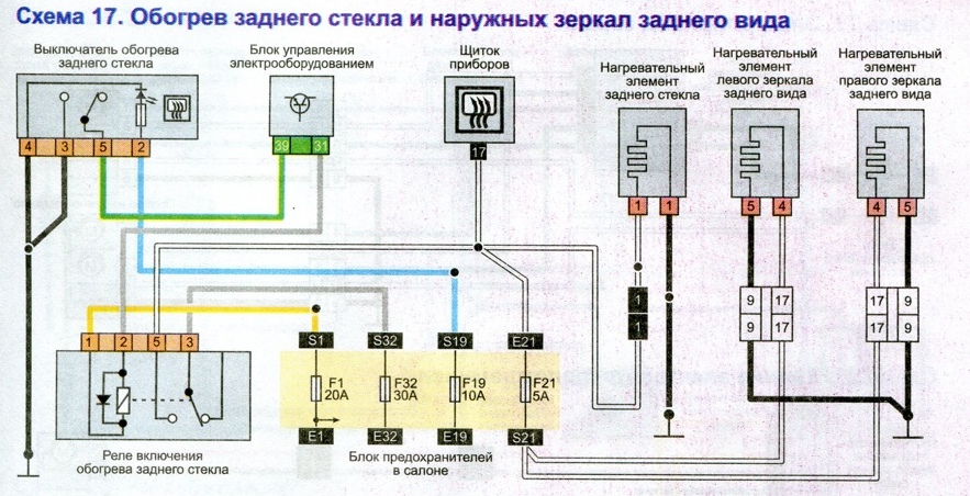

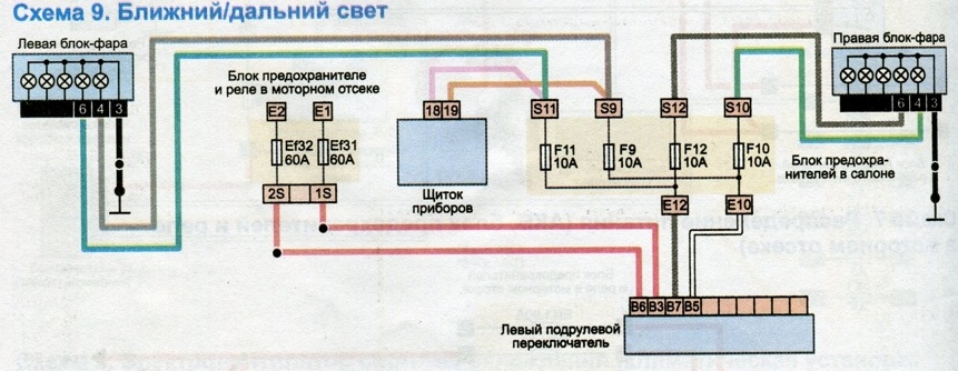

нужно смотреть на полюсовку управления светом,
управление плюсом, стоят 3 р-канальных полевика.
опять же - не факт что в дастере получится сделать двойное нажатие кнопки включения обогрева стекла - впринципе не проблема повесить функцию на другую кнопку... в том числе и отдельную.
Кнопка обогрева заднего стекла у нас устроена так же, но я ее вообще не собирался делать Владимир попросил я написал обработчик, ее можно вообще не ставить.
