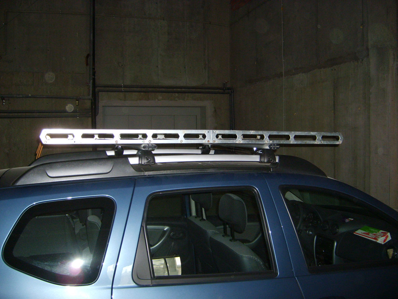

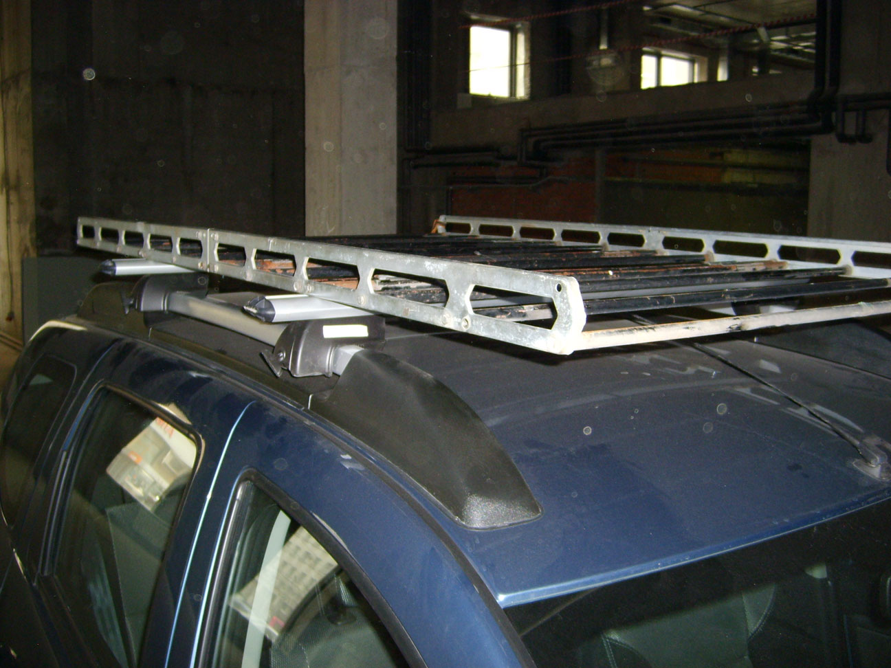

Решил поделиться своим опытом использования багажника от ВАЗ 2104 - он 3-х опорный и длиной 1,7 м.

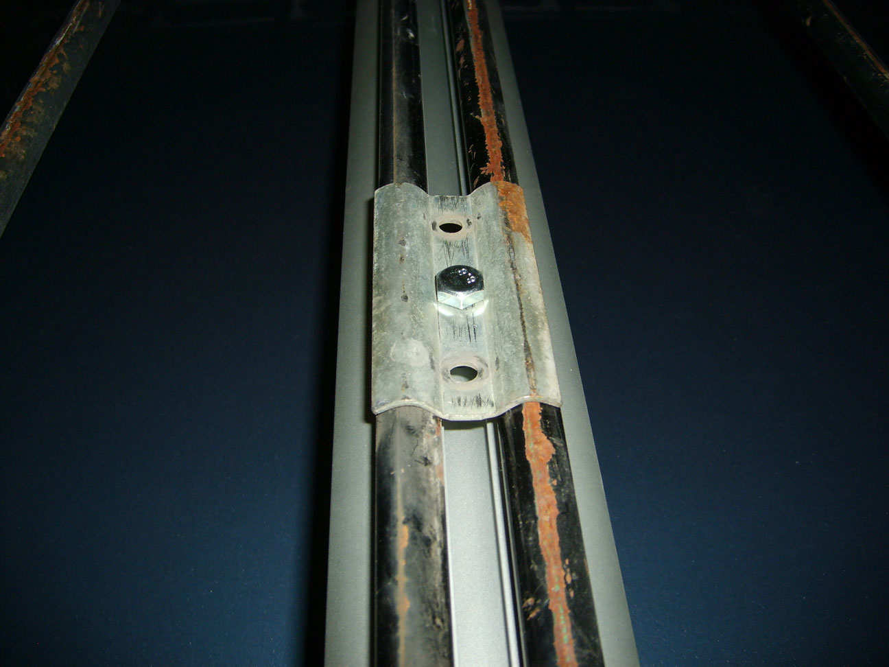

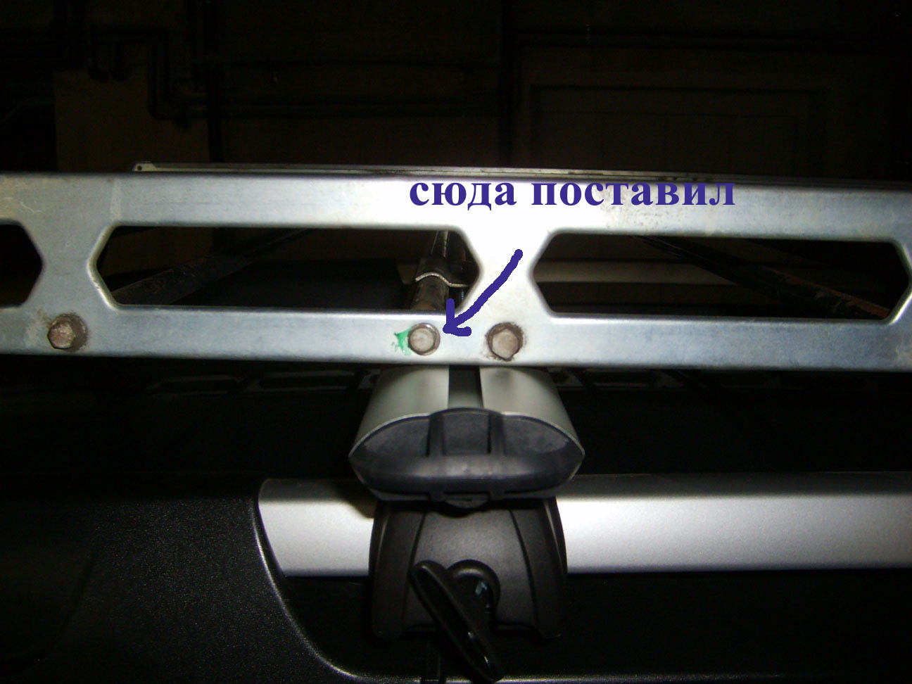

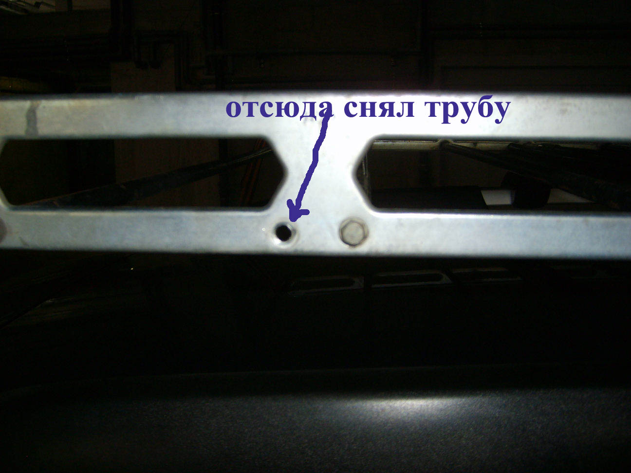

Был куплен аэродинамический багажник LUX. С багажника от 4-ки были сняты опоры.В верхней прижимной W-образной планке было просверлено центральное отв. Ф8,2 мм. под болт М8.В ней уже есть 2 родных отв. под болты М6, но я подумал, что можно обойтись для крепежа одним болтом, но М8. Затем была сняты одна из двух сдвоенных труб багажника и переставлены ближе к середине к другой трубе. В багажнике LUX были сняты уплотнительные верхние и нижние резинки. На расстоянии примерно 200-230 мм. от края были просверлены посередине отв. под болты М8.В них вставляем болты и крепим багажник от 4-ки. Что получилось, можно видеть на фото.
Багажник от 4-ки предполагается использовать для перевози листовых предметов. Если он не нужен, то устанавливаем багажник LUX, под резинками просверленные отв. не видны. Сам еще не испытывал, прошу не пинать.
