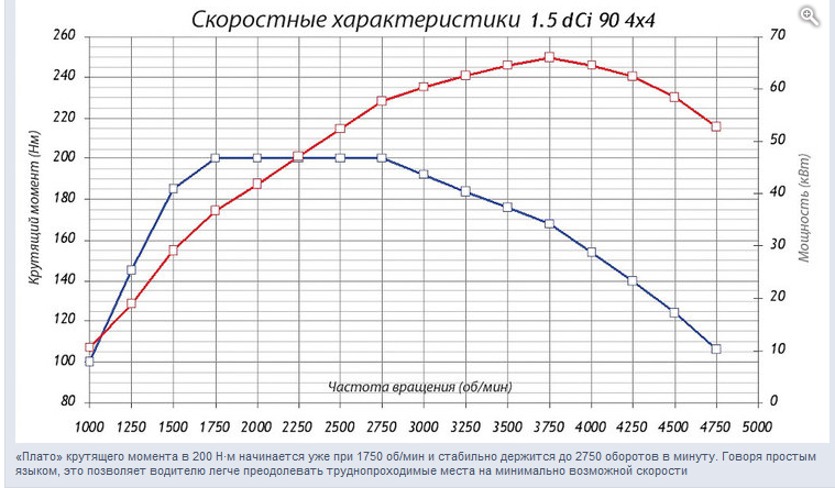

Сообщение от Modigar
sapvel, таблица для хохляцкого дизеля-монопривода, не? у нас 90 коней
Вот и Вы не понимаете, мощность в 90 л.с. достигается у нас при оборотах двигателя в 3750 , это при достижении скорости около 160 км/ч. Внимательно посмотрите эту таблицу и все станет ясно, я ее уже выкладывал раз несколько:
