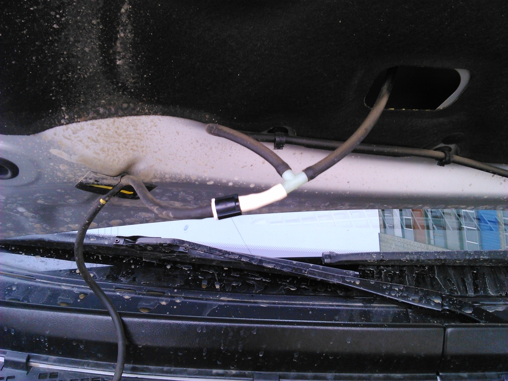

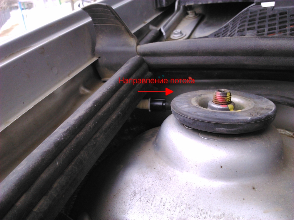

Тоже установил обратные клапаны (спасибо всем!): один на передние форсунки, один на заднюю. Все ставил без разрезания трубок, и все под капотом. Предупреждение тем, кто будет ставить клапан на зад под капотом - направление потока должно быть, как указано на картинке, а то я первый раз перепутал, пришлось второй раз лезть, а там не очень удобно расположен узел.
Правда, как тут уже писали, при включении заднего омывателя, передние самопроизвольно брызгают немного. Но не всегда, систему не выявил пока. Решение кто-нибудь нашел?
p.s. Клапаны от Toyota 85321-26020, из exist'a, по 103 руб. за 1 шт. Форсунки пока родные стоят, двухточечные. Жду пока привезут реношные трехточечные (Renault 28932 1198R)
p.p.s. Если кому еще предстоит покупка клапанов, обратите внимание на тройник Mitsubishi M850641, как в посте #40. Мне кажется, это еще более интересный вариант, и цена в exist в районе 35 руб.
