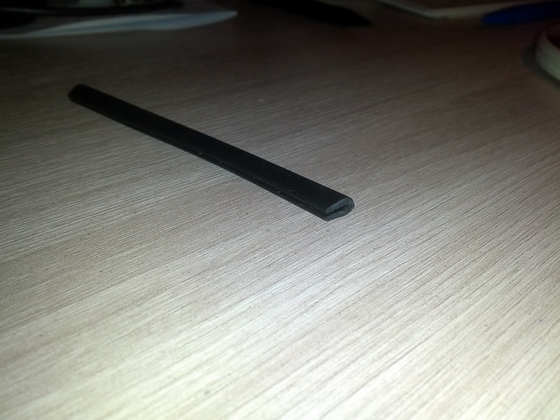

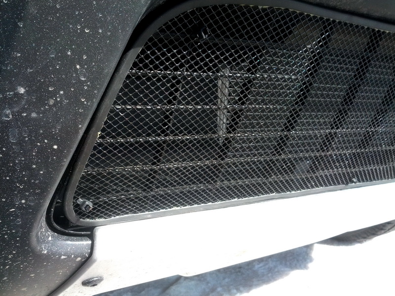

Всем доброго дня! Почитав много разного решил установить нижнюю защитную сетку с наружи а верхнюю не снимая бампера. Воспользовался советами и шаблоном valese, за что ему отдельное СПАСИБО! Вариант выбрал бюджетный - на рынке взял оцинкованную сетку 0,5х1,0м (продается метражом с рулона), по шаблону (в автокаде подошел идеально, возможно когда вырезал немного ушел не туды) вырезал нижнюю сетку и две 250х370 в верхнюю часть, на заготовках оставил припуск на уплотнитель. Уплотнитель поставил и на две верхние, мало ли что, а так менше царапать будет краями. Покрасил все это черной эмалью, предварительно обезжирив растворителем. когда высохло, на клей Момент поставил по периметру уплотнитель. На эти выходные поставил на место. Верхняя сетка, как и писал VALESE. зашла "как письмо в почтовый ящик", прижались обе сетки бампером и ничего не шеволится и не гремит. Нижнюю поставил на черные стяжки 8 штук, время ущло на установку 0,5 часа с перекурами. Дастер у меня с февраля 2014, поставил у ОД только подлокотник, остальное - уплотнитель под капот, брызговики на перед Спарко, дворники 600х530, оплетку на руль, сеточку на воздухозаборник все это в гараже. В планах поставить уплотнитель на верх лобового, уже купил, надо время выбрать чтоб поставить.
