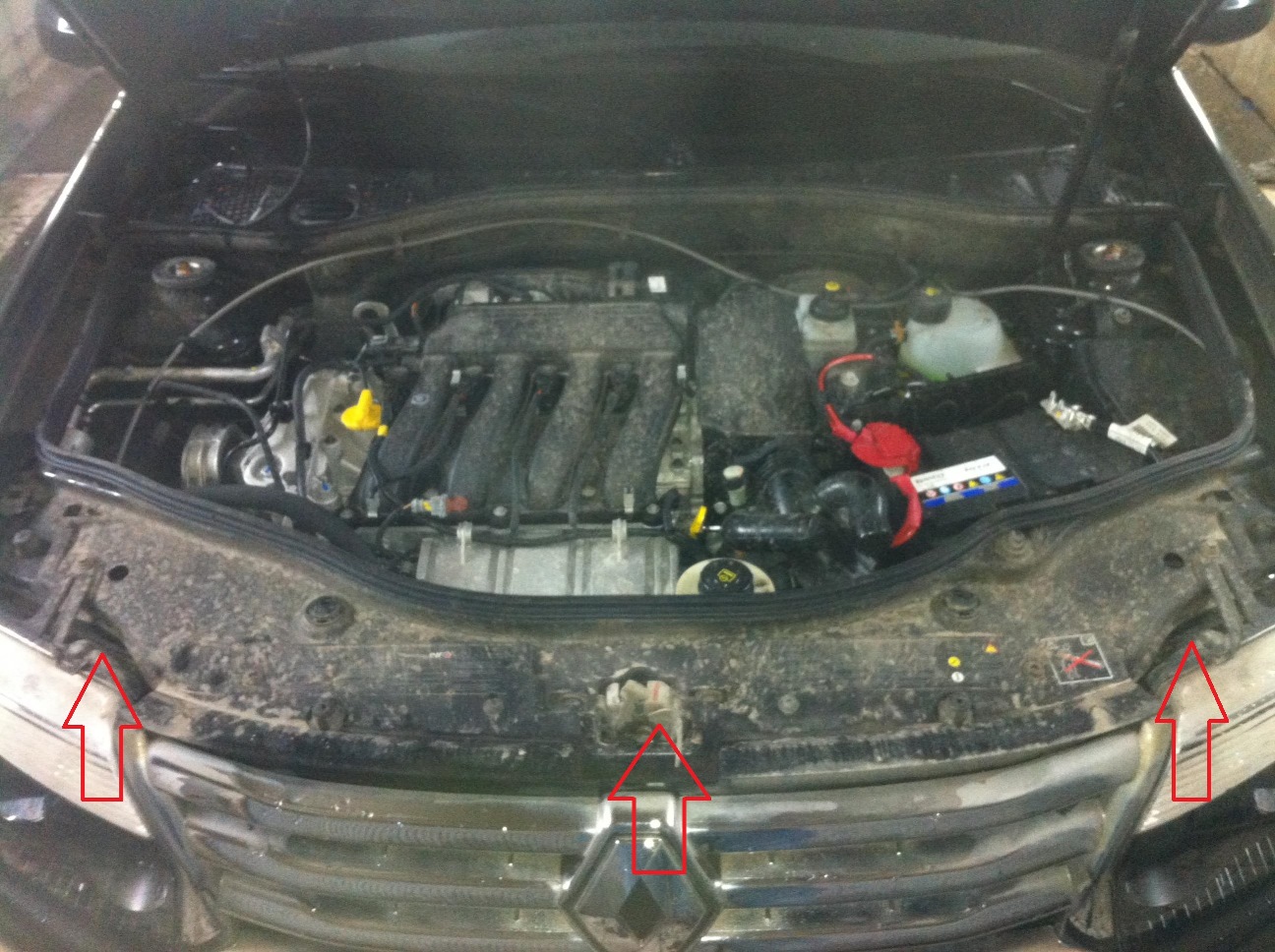

Резинка сильно помогает от попадания грязи в подкапотное пространство, но грязь также попадает на двигатель в щели над блок фарами и в отверстие замка капота. На фото показано стрелками. По хорошему нужно еще ставить (клеить) уплотнитель на переднюю внутреннюю кромку капота.
Фото взял у LORn, надеюсь вы не против.
