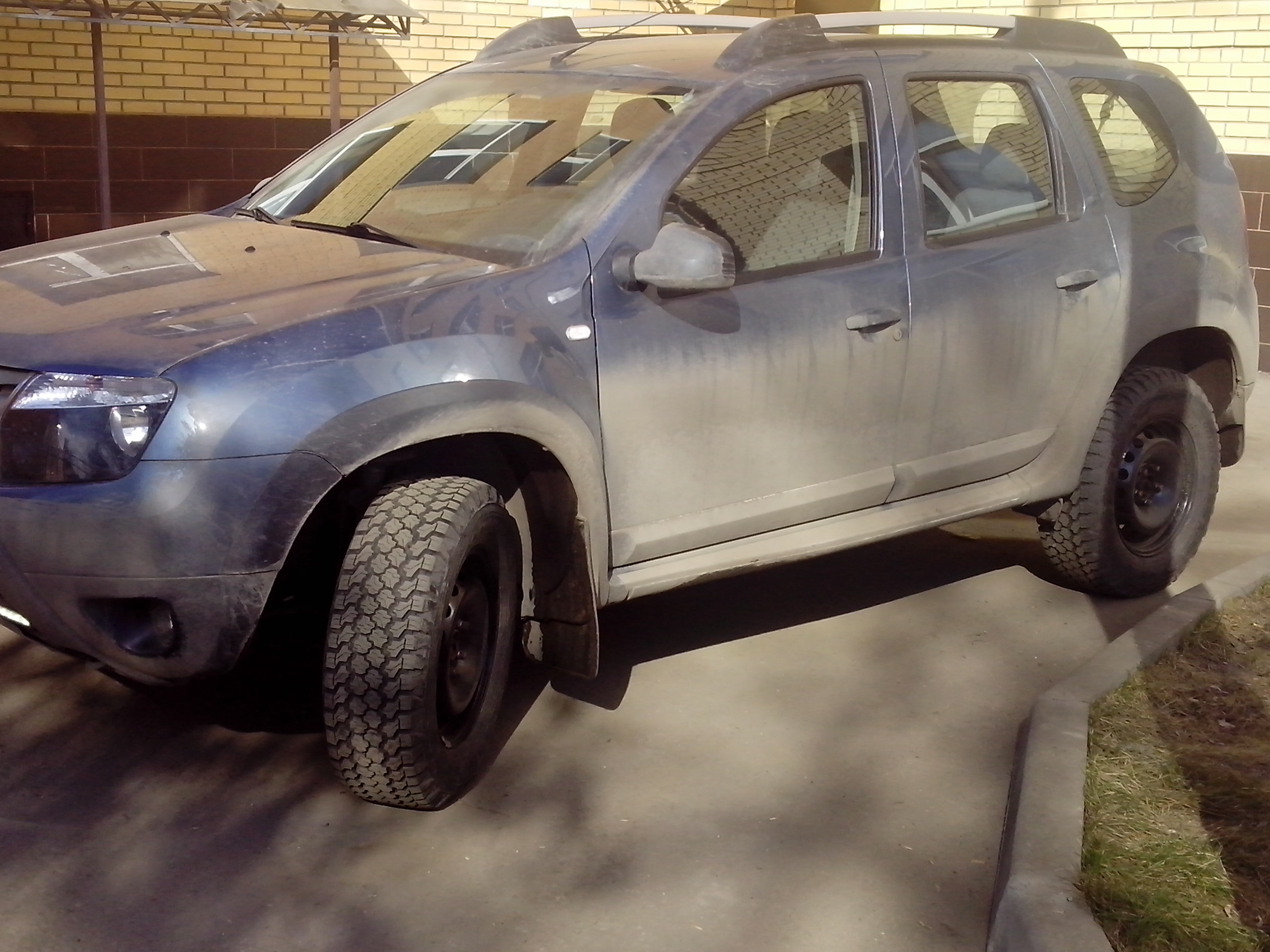

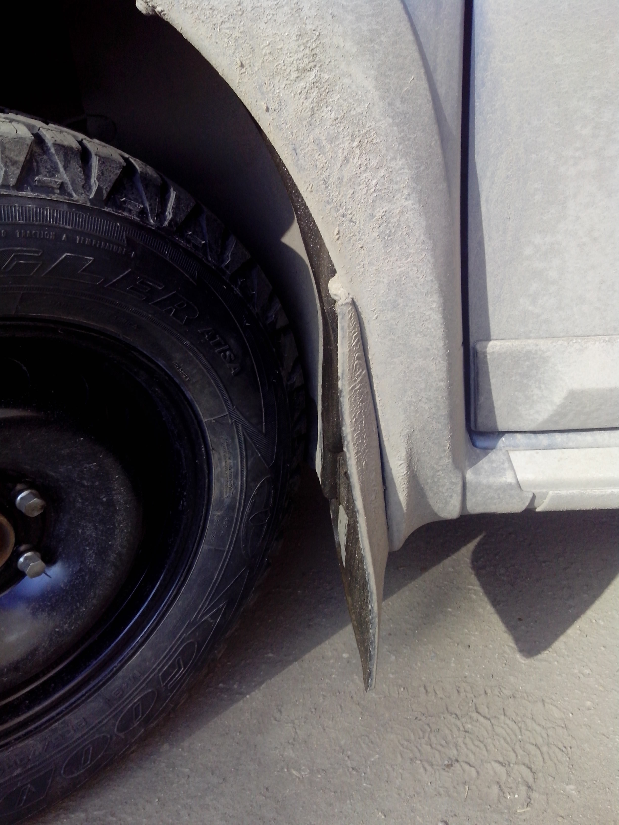

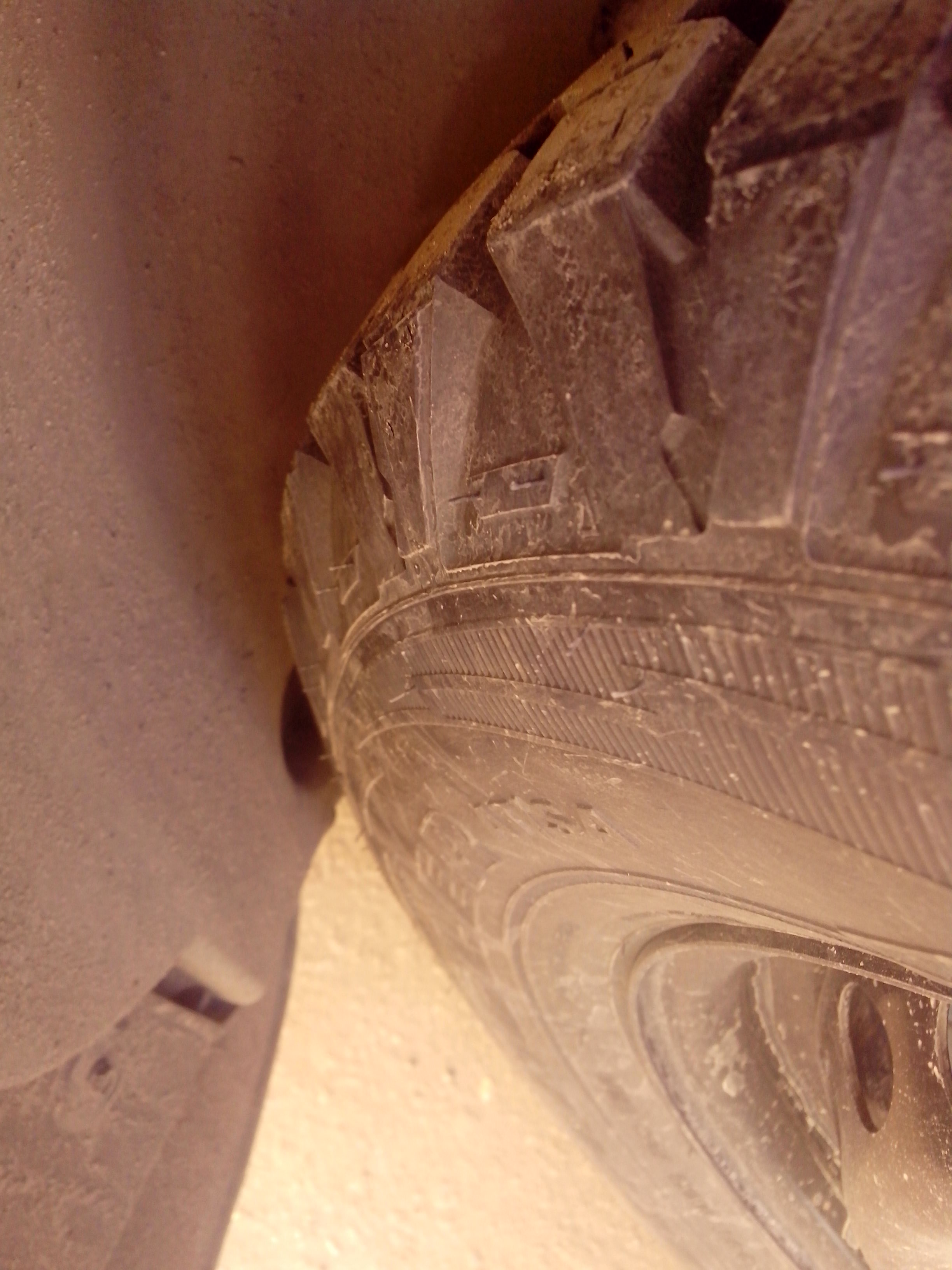

Вот несколько фото с вывернутыми до упора передними колесами.
Извиняйте, ежели плохо что-то видно. На словах: сзади места почти не остается- зазор между шиной и подкрылком не более 5-6 мм, это при том, что вылет моих дисков 47 (на дисках выбито). Спереди ситуация значительно лучше.
