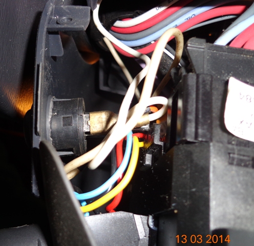

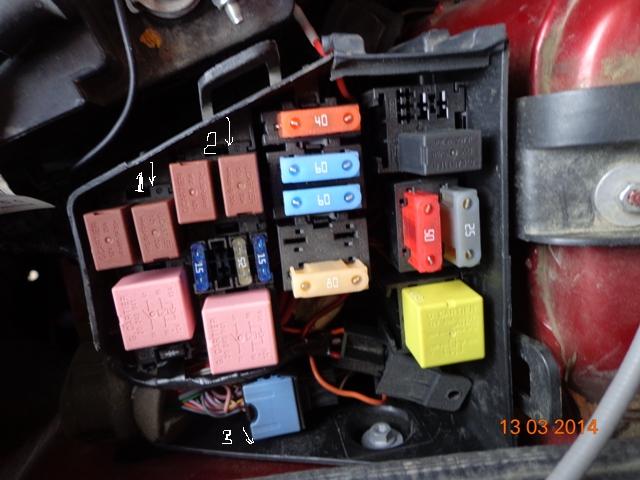

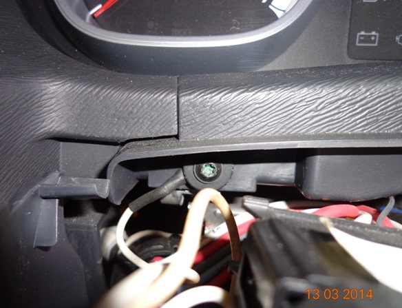

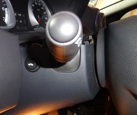

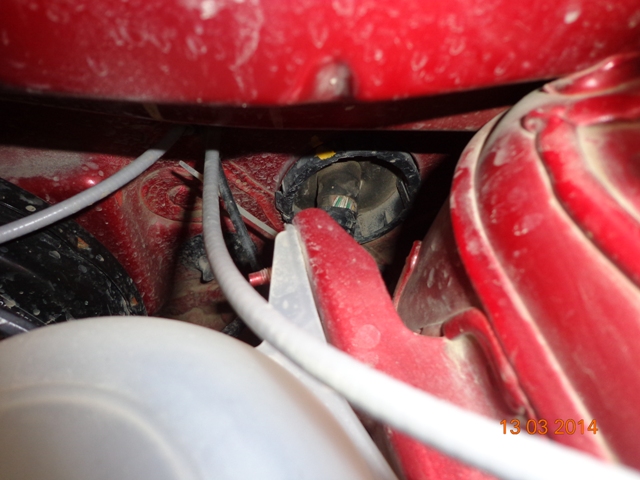

Отвечаю для Almaz_KZN: провод проводил от черного ящика под капотом, подматывая черной изолентой к основному жгуту, идущему в салон. Затем длинной отверткой проткнул резиновую заглушку, рядом с основным жгутом, чтобы его не повредить и при помощи жесткой проволоки , через проделанное отверткой отверстие, продёрнул провод в салон фото1. Для лучшего доступа к разъёму ЭБУ в черном ящике под капотом, советую снять два ряда релюшек, отжав фиксаторы отверткой и потянув вверх на втором фото №1,2 так же можно вынуть и разъём ЭБУ №3. Кнопку я использовал ваз-10 (открывание багажника цена 50р) на третьем фото общий вид, на следущем как это выглядит внутри и где закреплён массовый провод. При подключении проводов к фишкам щитка приборов, советую использовать достаточно жесткий провод, мягкий сминается и не обеспечивается надёжный контакт.
