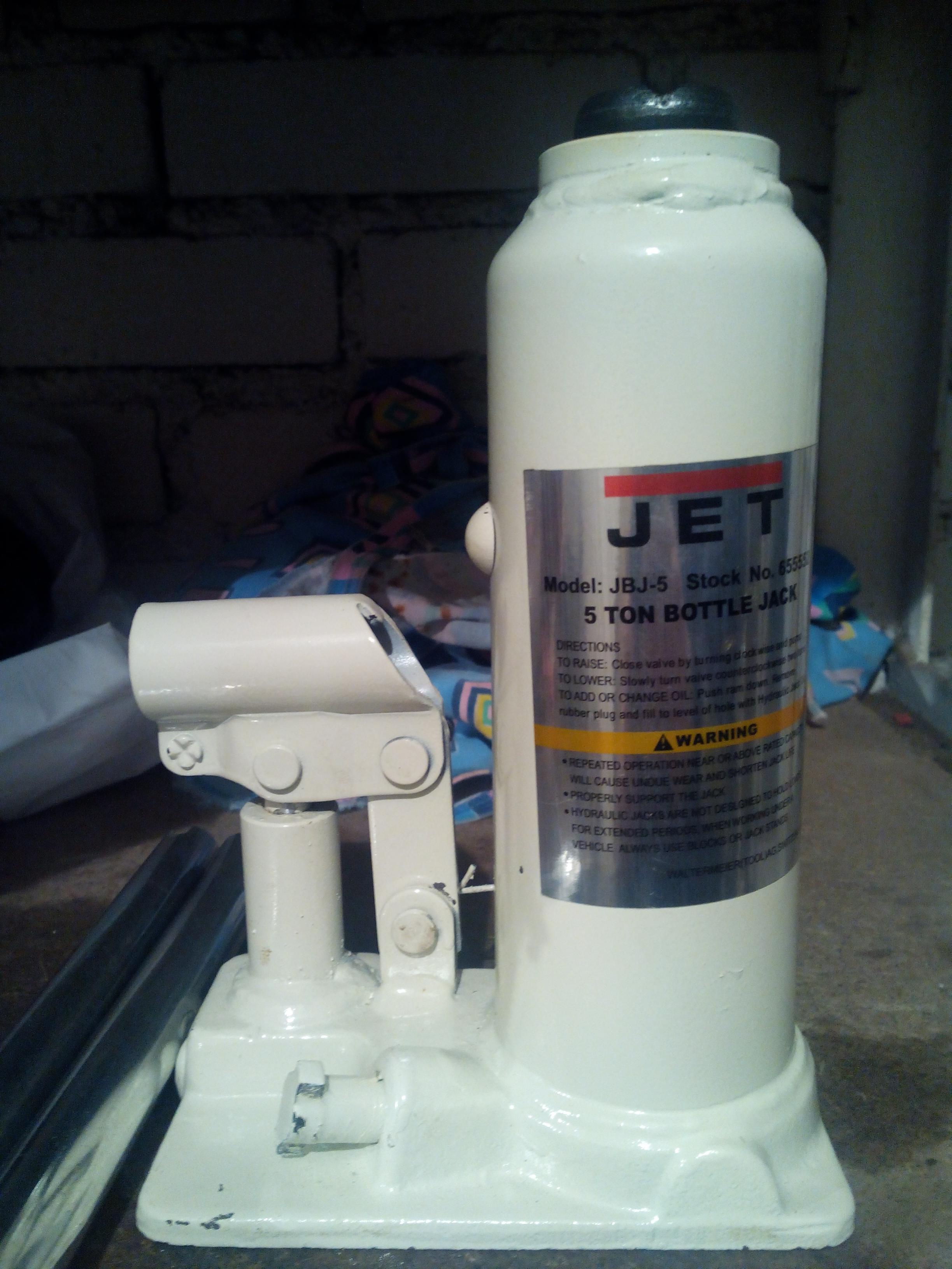

Итак был приобретен Домкрат бутылочный JET 5,0 т JBJ-5 JE655552 со следующими характеристиками:
Грузоподъемность (т): 5,0;
Высота подъема (мм): от 195 до 385;
Ход штока (мм): 120;
Ход выдвижного винта (мм): 70;
Масса (кг): 4,0;
Рядышком в магазине стояли домкраты "Сорокин", дешевле конечно, но видно что сделаны из чугуна (как и пишут в сравнении на сайте Jet), намного больше по габаритам и тяжелее Jet'ов, видно, что соединения все на самом деле или на резьбе, или просто "вставлены". А на Jet'ах все проварено.

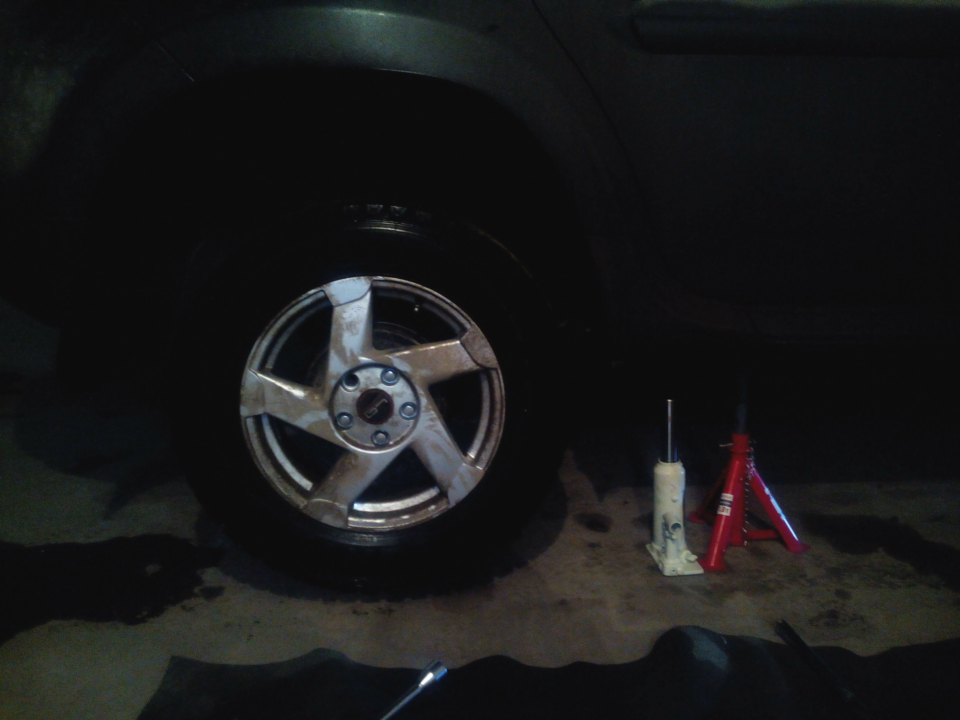

Были небольшие сомнения хватит ли высоты подъема, и хода штока в 120 мм. И если первое еще можно победить подложив под домкрат кусок доски, то ход штока уже никак не увеличить. В общем купил, с надежной, что на видео (25-ая минута) правильно ход подвески замеряли:
https://www.youtube.com/watch?v=boOldrv-uws#t=1494
В гараже примерял, все подошло отлично! Домкрат поднимает что передние, что задние колеса на высоту 2-3 сантиметра от пола без использования подставок. Держит тоже нормально пока, но страховочную стойку лучше ставить всегда!
Описание домкрата:
— Устойчивое сварное основание и прочные цилиндры;
— Хромированный поршень и цилиндр устойчивы к коррозии;
— Домкрат очень удобен в использовании: работает в вертикальном / горизонтальном положениях и под углом;
— Ручка приварена к корпусу домкрата (не на всех моделях);
— Рукоятка насоса в стандартной комплектации;
— Соответствует стандартам ANSI/ASME PALD-1 и B30.1;
Резюме: домкрат очень понравился, доволен аки слон. Надеюсь, пост поможет кому-нибудь при выборе домкрата для дастера!
Цена вопроса: 1 400 рублей
