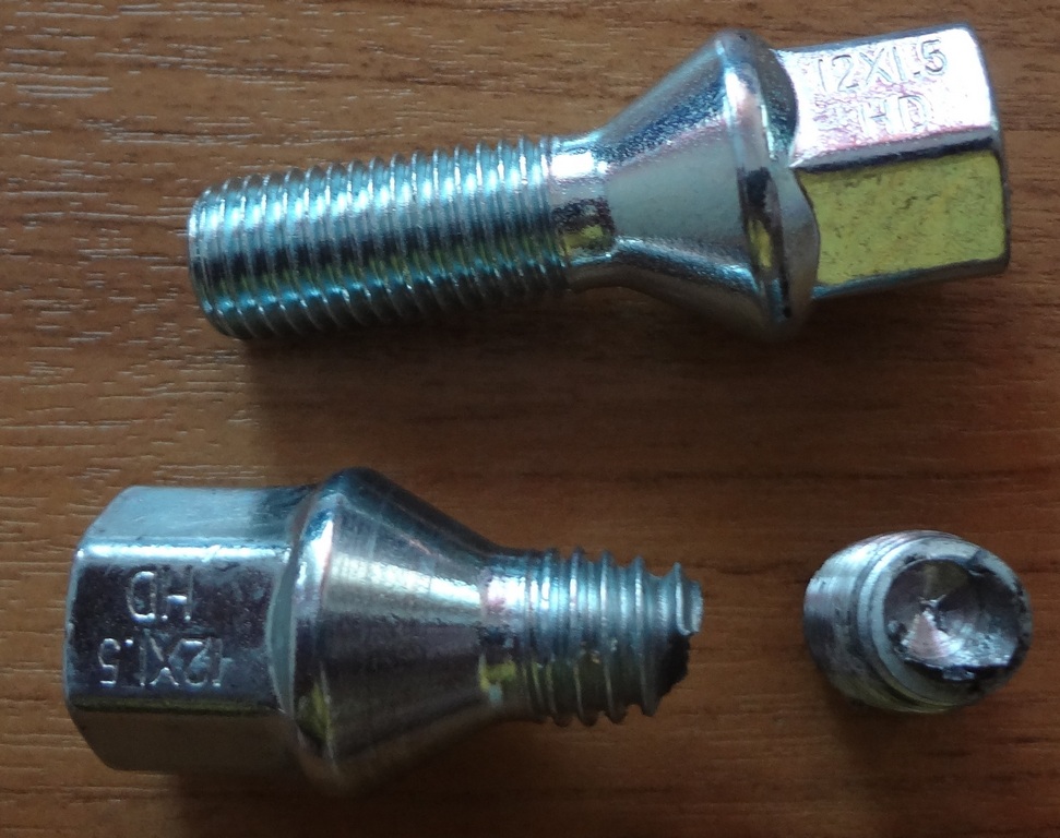

Сегодня решил переобуться, так как погода у нас налаживается, ничего не предвещало печальки...

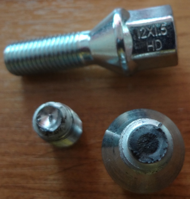

Летний штатный Амтел собран на недавно приобретенных дисках RN133, в комплекте с ними шли блестячии болты, переднее левое поменял, взялся за левое заднее и уже когда его протягивал на земле один болт подозрительно долго крутился, потом бац... и головка вывалилась... Печалька... Пошел в ближайший сервис, он на соседней улице, "да высверлим, только во вторник после 11.00 и у нас метчика нет на 12х1,5, приезжайте со своим..."
Пошел в... на родной форум, оказывается проблема не нова, спасибо zhiv за пост, снял колесо, сверлом на 6 мм начал сверлить и отломыш выкрутился в тормозной барабан, снял барабан и достал его...
Выкинул блистячии китайские болты и поставил колеса на болты от стиляг, вылет из колеса у них около 20 мм, оборотов 6,5-7 думаю накрутил...
