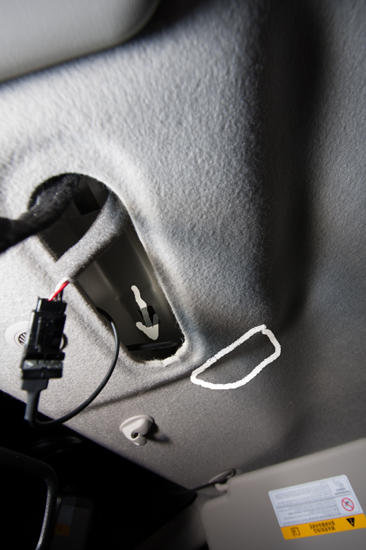

Вот такой немаленький пучок получился
Запихнул его под потолок
Видеокабель прокинул под потолком по правому борту. Процедура примитивная расписывать и фоткать как бы нечего. Сдернул дверной уплотнитель, засунул провод под потолок, одел уплотнитель обратно, 15мин и все готово.

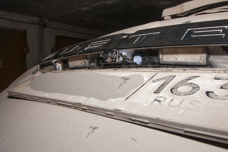

Установка камеры не обещала быть простой, знал это уже заранее. Устанавливая как есть, она перекрывалась больше чем на половину.
В другой плоскости вообще не вариант, смотрит в обратную сторону.

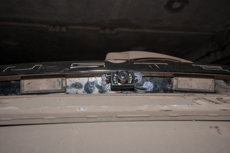

Примерно вот так ее нужно ставить

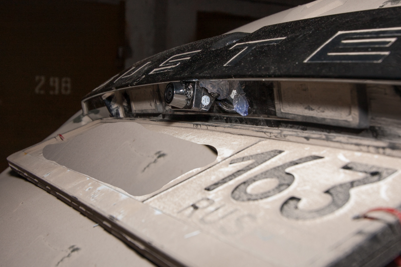

Для проводки засверлился неподалеку, и пришлось пробиваться к плафону освещения номера, либо сверлить железо. Кстати говоря пластик этой накладки какой то нереально жесткий, сверлился плохо. К плафону пробился только паяльником, а потом доработал шарошкой.
Для придания камере нужного угла, хотел отлить площадку из термоклея, но холод сделал свое дело, при быстрой прогонке стержня, жало быстро остывало и все стопорилось. В результате вместо площадки, получились прихватки, а закрепил штатными саморезами. Так как вопрос с камерой до конца не решён, пойдет и так.
Вот так встала камера, с углом очень даже угадал, видно край бампера, как и хотел. Плюс нежданный бонус, камера отлично выполняет роль доп ручки для открытия багажника, очень удобно, и её конструктив вполне позволяет такую эксплуатацию.

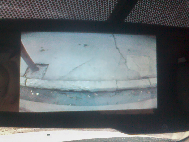

Примерно так это выглядит в живую. Сфоткал на скорую руку пока ждал жену из магазина. Как время появится сделаю полноценный тест с замерами.
О впечатлениях.
Впечатления положительные )). Но чувствуется без парктроника все же не обойтись, углов бампера не видно, хотя с другой стороны там уже в боковые зеркала видно. Можно обойтись примитивным парктроником исключительно для индикации, типа будь на стороже. В свое время поставил на мазду такой, т.к. маневрируя задом по темным дворам в непогоду, несколько раз чуть не ушатался.
Отсутствие парковочных линий не напрягает, край бампера видно, препятствие тоже видно. Единственный косяк, это цвет машины, когда камера загрязняется, бампер начинает сливаться с дорогой, вот как раз в этом случае парковочная разметка была бы к стати.
Не очень понравилась дальность обзора, надо бы чуть приподнять камеру, маневрировать по камере не удобно, для парковки норм.
