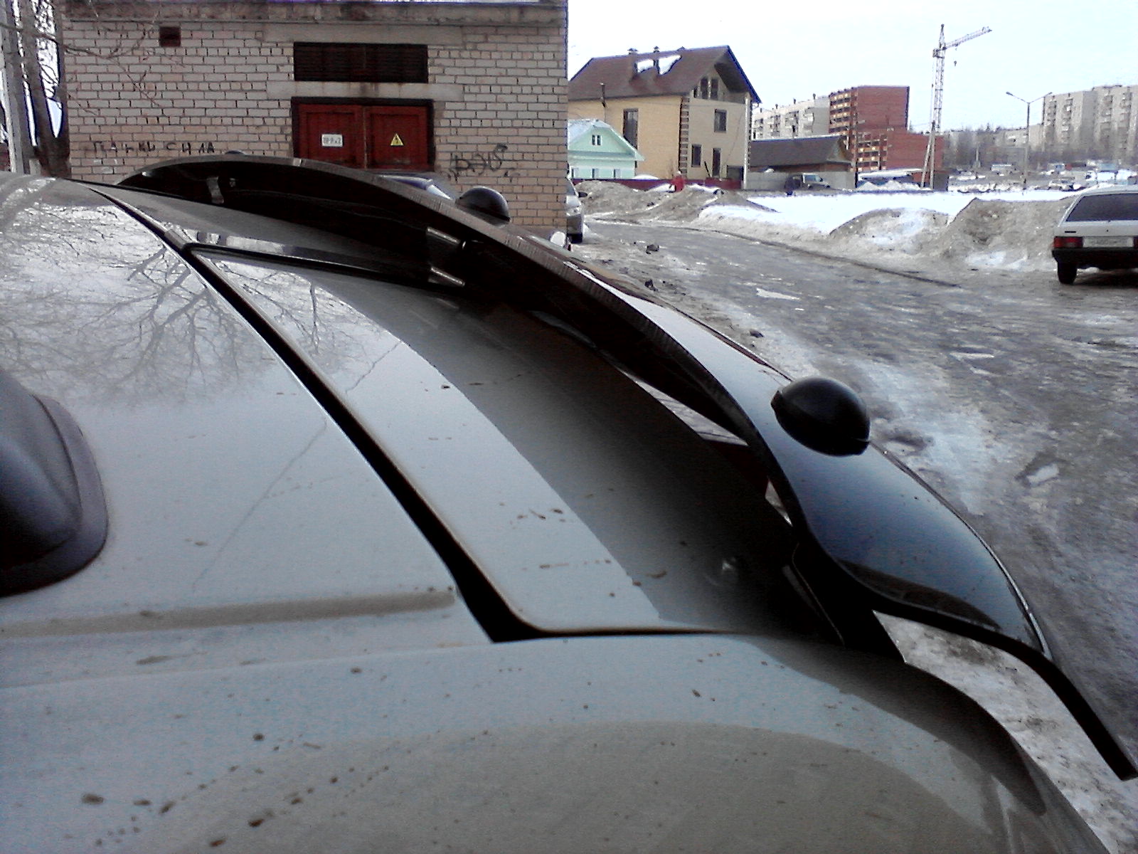

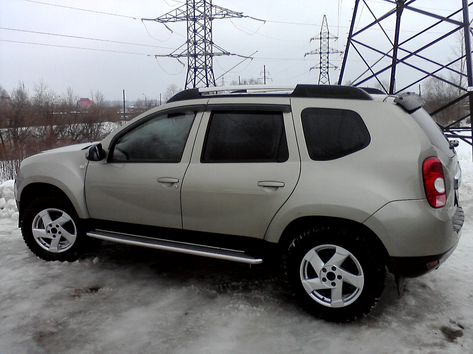

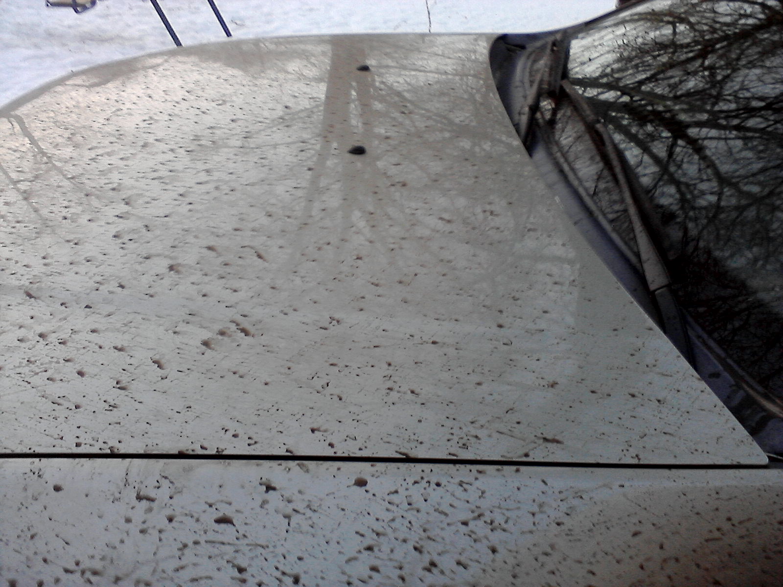

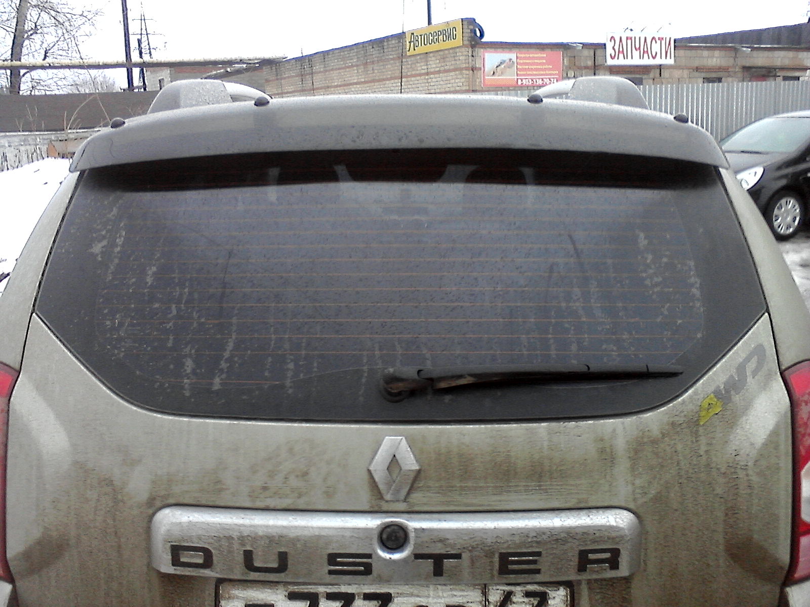

Я за него. Спойлер поставил, пришлось правда повозиться, т.к. начал установку со средних больших кронштеинов, а надо начинать с боковых маленьких. Для защиты лкп также в качестве прослойки приклеил в два слоя 3М скотч. После установки проехал порядка 100км (первые 4 фото)- стекло осталось чистым. В эти выходные случилась поездка 220км по трассе Киров-Пермь в одну сторону. Туда ехал вечером, обратно днем.
Погода была мерзопакостная - мокрый снег с дождем. Фуры прут толпой. Дорога местами просто выбита.
Не один раз попадало грязью "с ног до головы". Щетки на лобовом работали в прерывистом режиме всю обратную дорогу. Но спойлер показал себя с лучшей стороны, он реально работал (следующие 2 фото). Задним стеклоочистителем пользовался всего пару раз. Если посмотреть на заднее стекло из салона, то в нижних углах стекла как бы запотевание. Что будет летом - посмотрим. А пока моя шибко доволен!
