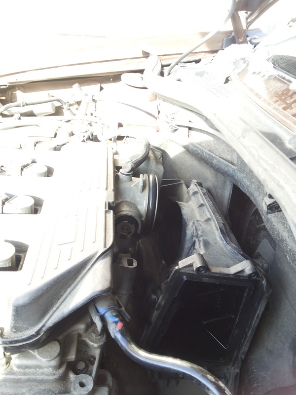

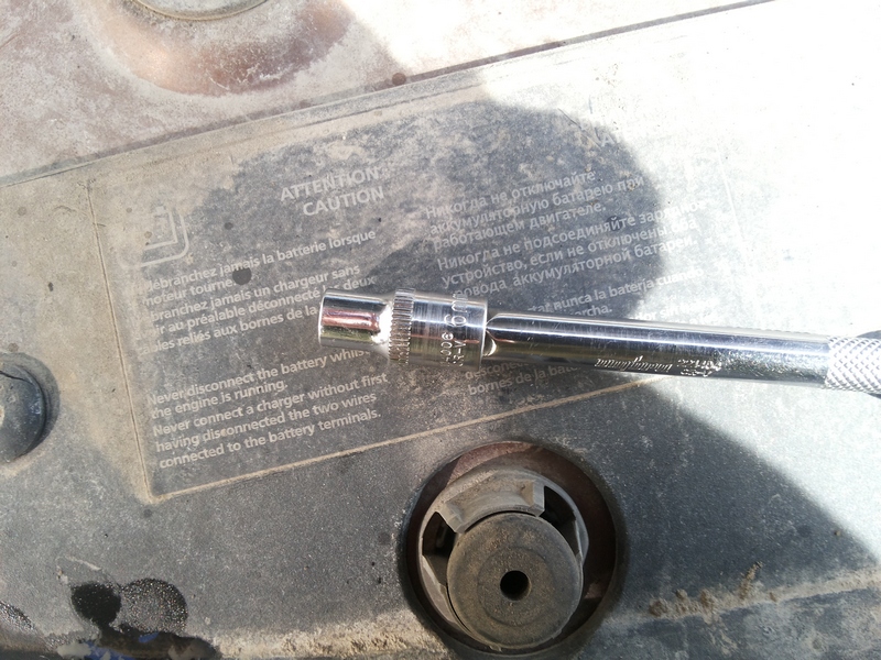

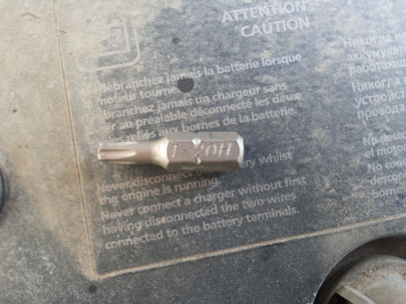

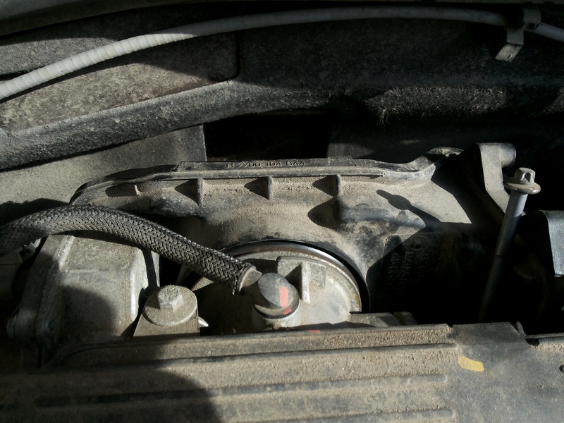

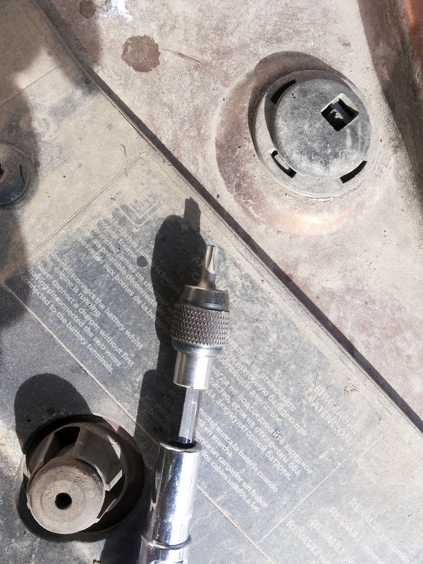

Понадобились следующие инструменты:
Торкс 2,0 и головка 6мм.
Фото 1,2,3

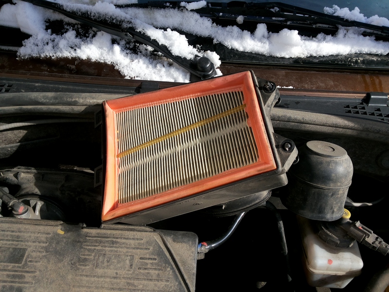

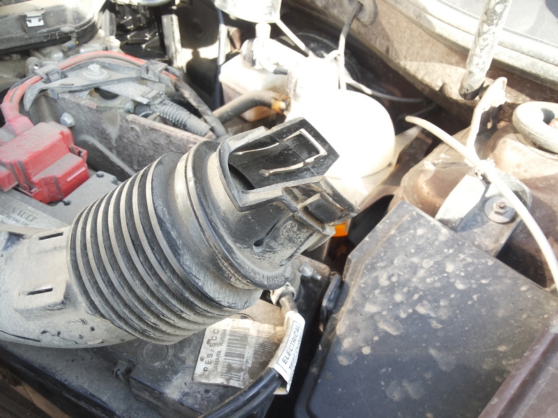

2. Слегка сжимаем фиксаторы в начале воздуховода и снимаем воздуховод. Фото 4,5

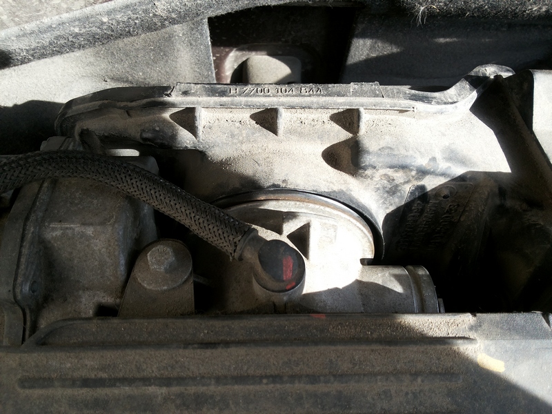

3. Отверткой с торксом отворачиваем два шурупа корпуса воздушного фильтра и снимаем фильтр с корпусом. Фото 6

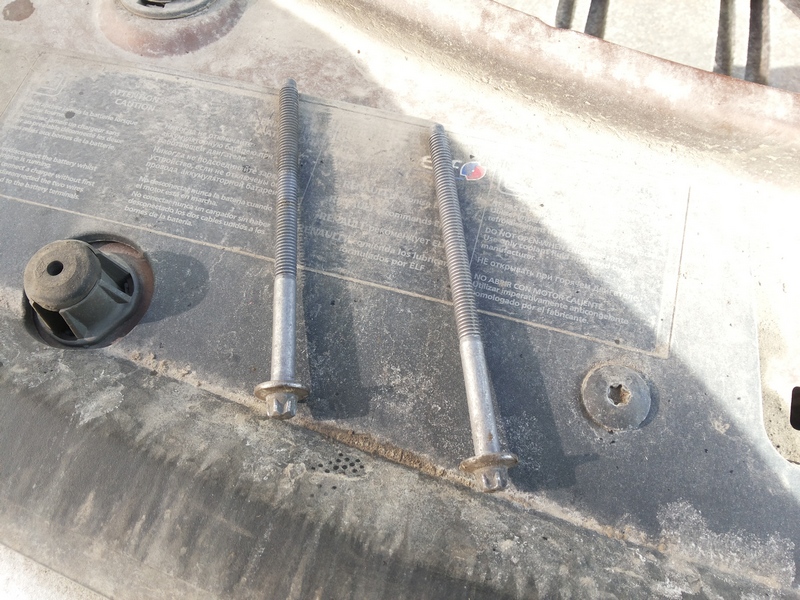

4. С помощью головки на 6мм (она подходит) отворачиваем два длинных болта и вынимаем их. Фото 7,8

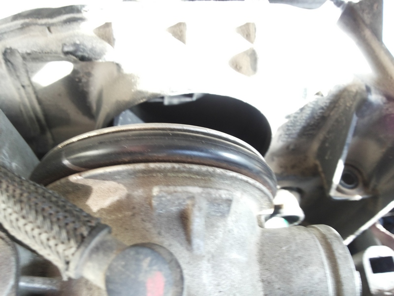

5. Прилагая не большое усилие, отводим в сторону кузова, пластиковый корпус воздуховода дросельного узла. Фото 9,10,11
6. Производим протирку дросельной заслонки и соприкасающихся с ней плоскостей.
