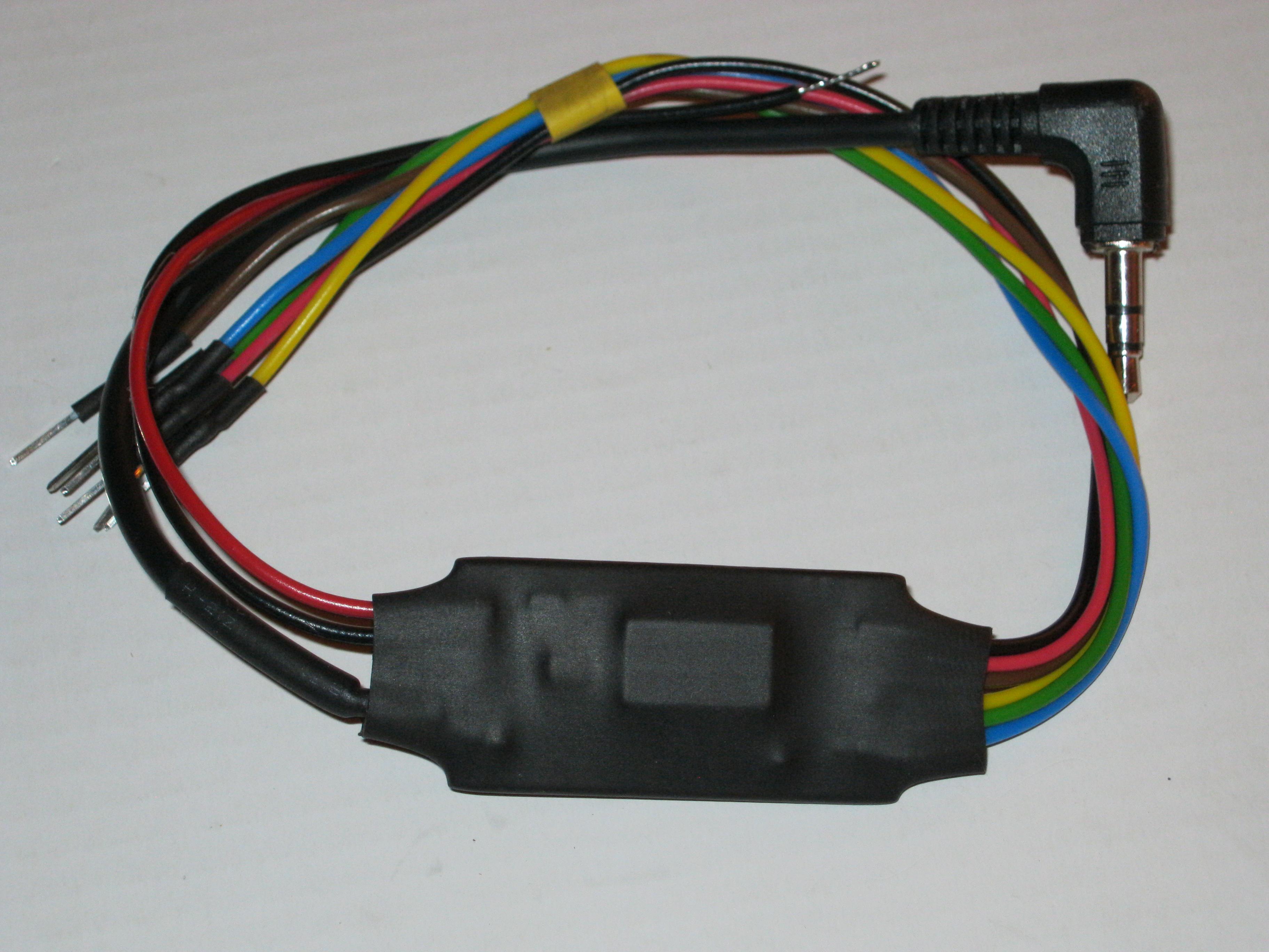

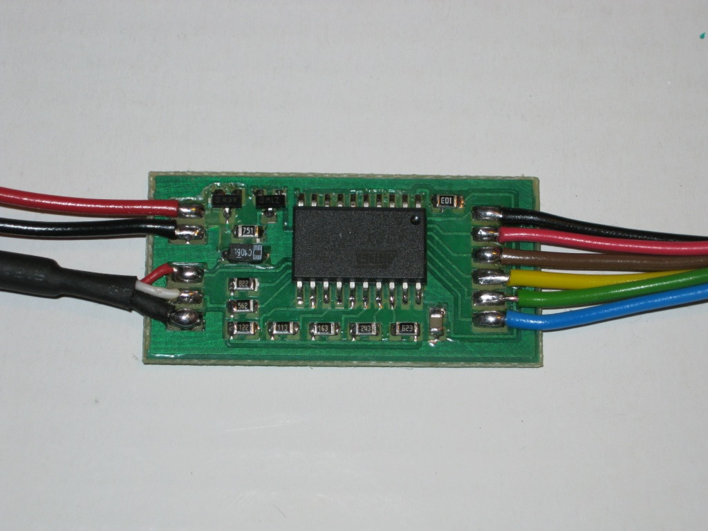

Наконец-то нашел время доделать адаптер для "Пионера".
Функции шестикнопочного джойстика(номер кнопки см. рис. наверху):
  1. Кнопка 1 - "Выбор источника"
  2. Кнопка 2 - "Диапазон/Выход"
  3. Кнопка 3 - "Громкость -"
  4. Кнопка 4 - "Громкость +"
  5. Кнопка 3 + Кнопка 4 (одновременно) - "Приглушение звука"
  6. Кнопка 6 - "Снять трубку тел."
  7. Кнопка 5 - кнопка 1 (последовательно) - "Дисплей"
  8. Кнопка 5 - кнопка 2 (последовательно) - "Меню интерфейса телефона"
  9. Кнопка 5 - кнопка 6 (последовательно) - "Положить трубку тел."
  10. Энкодер вниз - "Настройка + / След. трек"
  11. Энкодер вверх - "Настройка - / Пред. трек"
  12. Кнопка 5 - Энкодер вниз (последовательно) - "След.станция в памяти / След. папка"
  13. Кнопка 5 - Энкодер вверх (последовательно) - "Пред.станция в памяти / Пред. папка"
Для пятикнопочного:
  2. Кнопка 2 - "Снять трубку тел."
  6. Кнопка 5 - кнопка 1 (последовательно) - "Диапазон/Выход"
  7. Кнопка 5 - кнопка 2 (последовательно) - ""Положить трубку тел."
  8. Энкодер вниз - "Настройка + / След. трек"
  9. Энкодер вверх - "Настройка - / Пред. трек"
  10. Кнопка 5 - Энкодер вниз (последовательно) - "След.станция в памяти / След. папка"
  11. Кнопка 5 - Энкодер вверх (последовательно) - "Пред.станция в памяти / Пред. папка"
Тип джойстика( 5 или 6 кнопок) программируется пользователем.
Работать должен со всеми магнитолами "Пионер", поддерживающими проводное дистанционное управление с напряжением на входе 3,3 и 5 вольт ( предыдущий адаптер работал только с теми у которых 3,3 в).
К сожалению протестировать на реальной магнитоле пока не могу ( не на чем )
Так, что если вдруг найдутся желающие получить адаптер бесплатно - Велкам! Могу оказать помощь в подключении.
