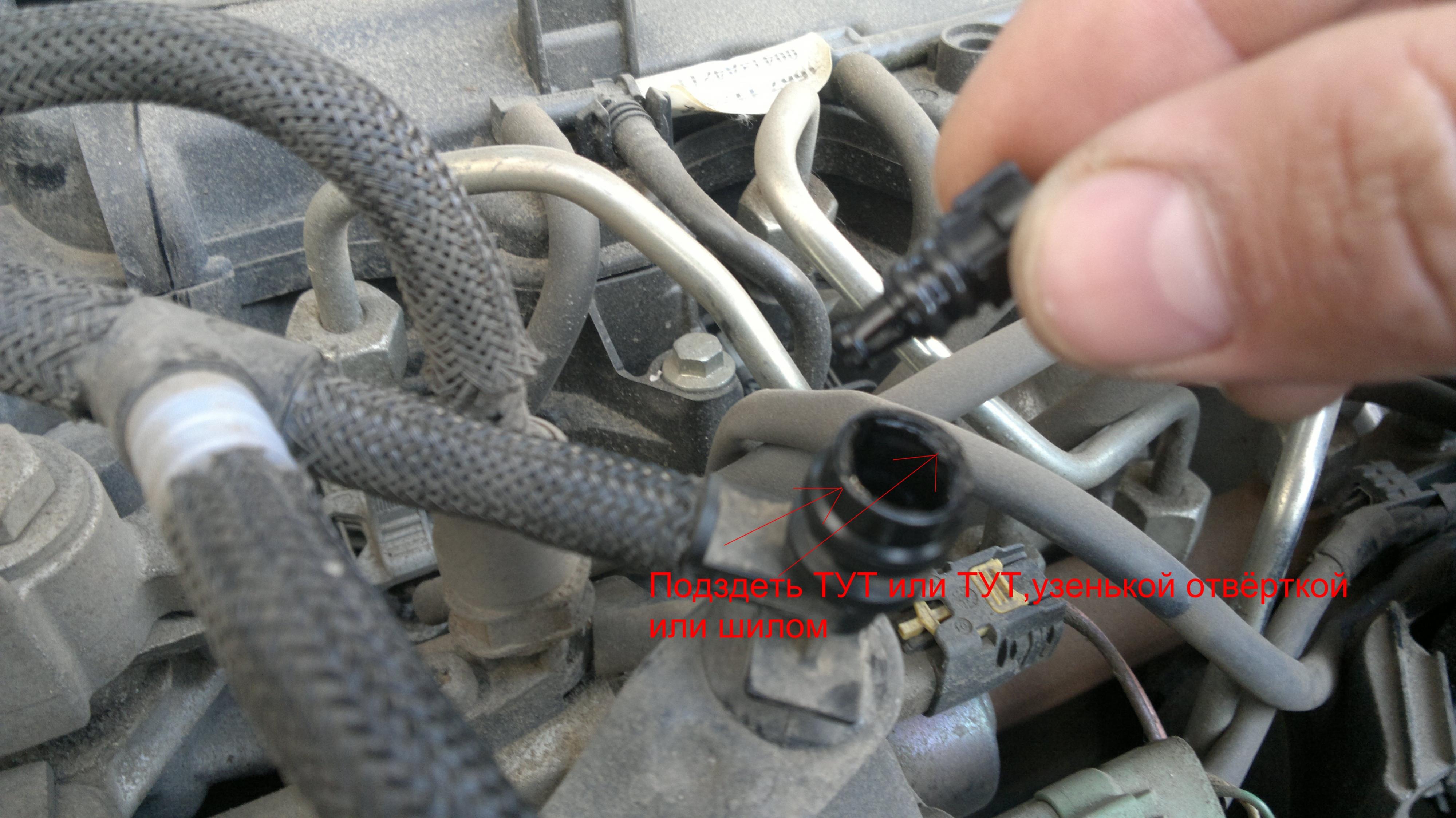

Кстати, разобрался как клапан открыть, на фото....
Его просто подвздеть узенькой отвёрткой или шилом вверх, он просто вытаскивается вверх, на фото видно, ИМХО только я так понял там образуется вакуум, иначе под давлением он просто выскакивал бы оттуда
