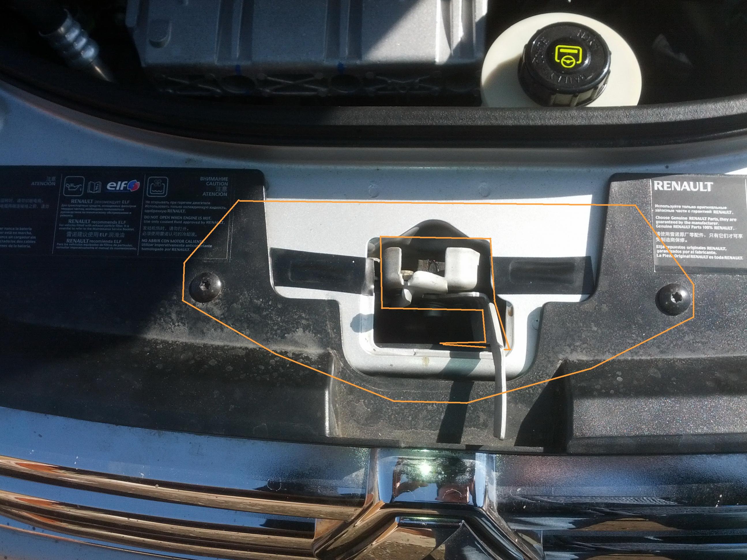

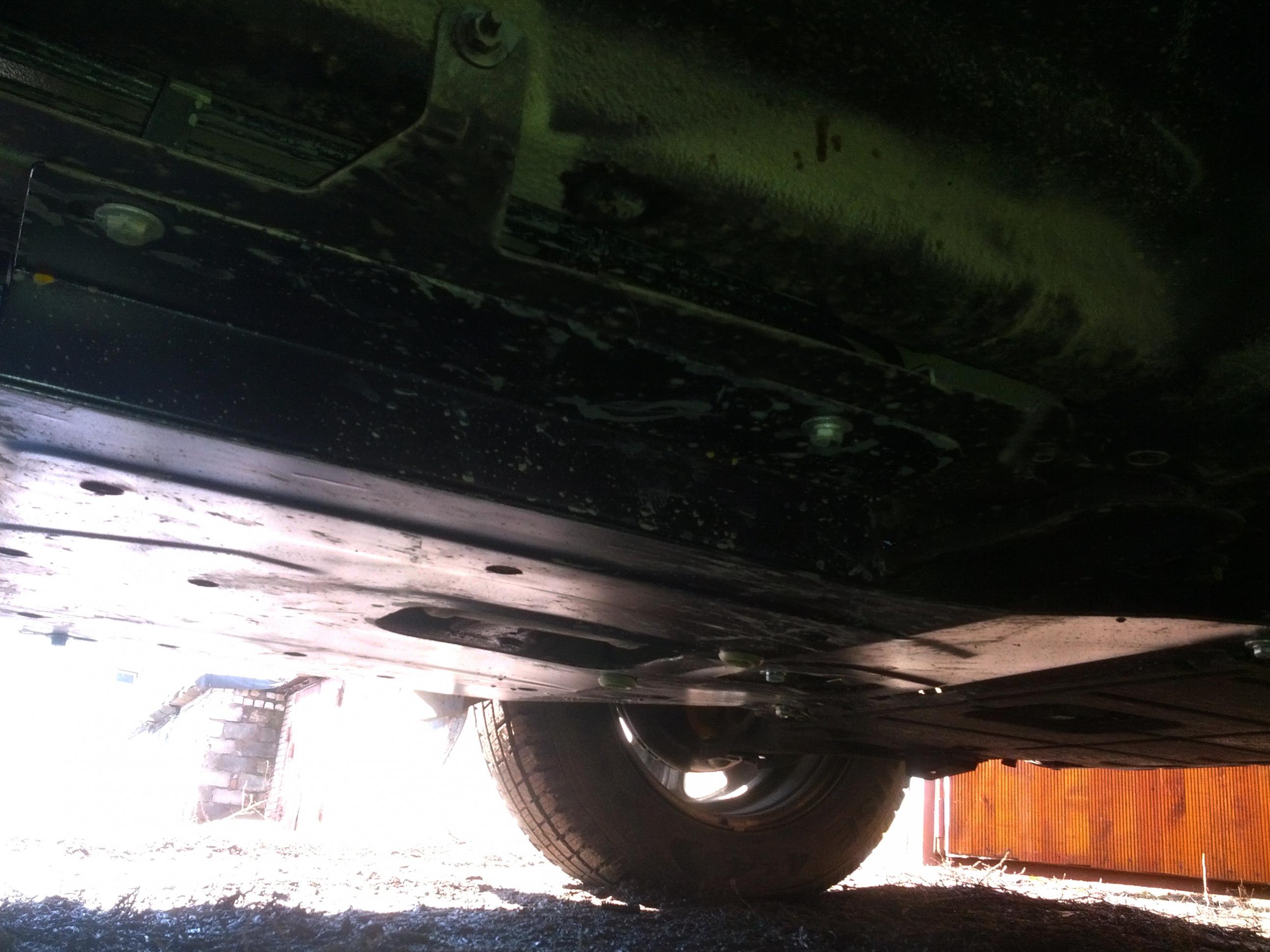

Сегодня позанимался укладкой электропроводки в гофрированную трубку под капотом, а заодно и сфотографировал защиту бака и катализатора, ракурс правда не очень, грязища вогруг на пузо не ляжешь

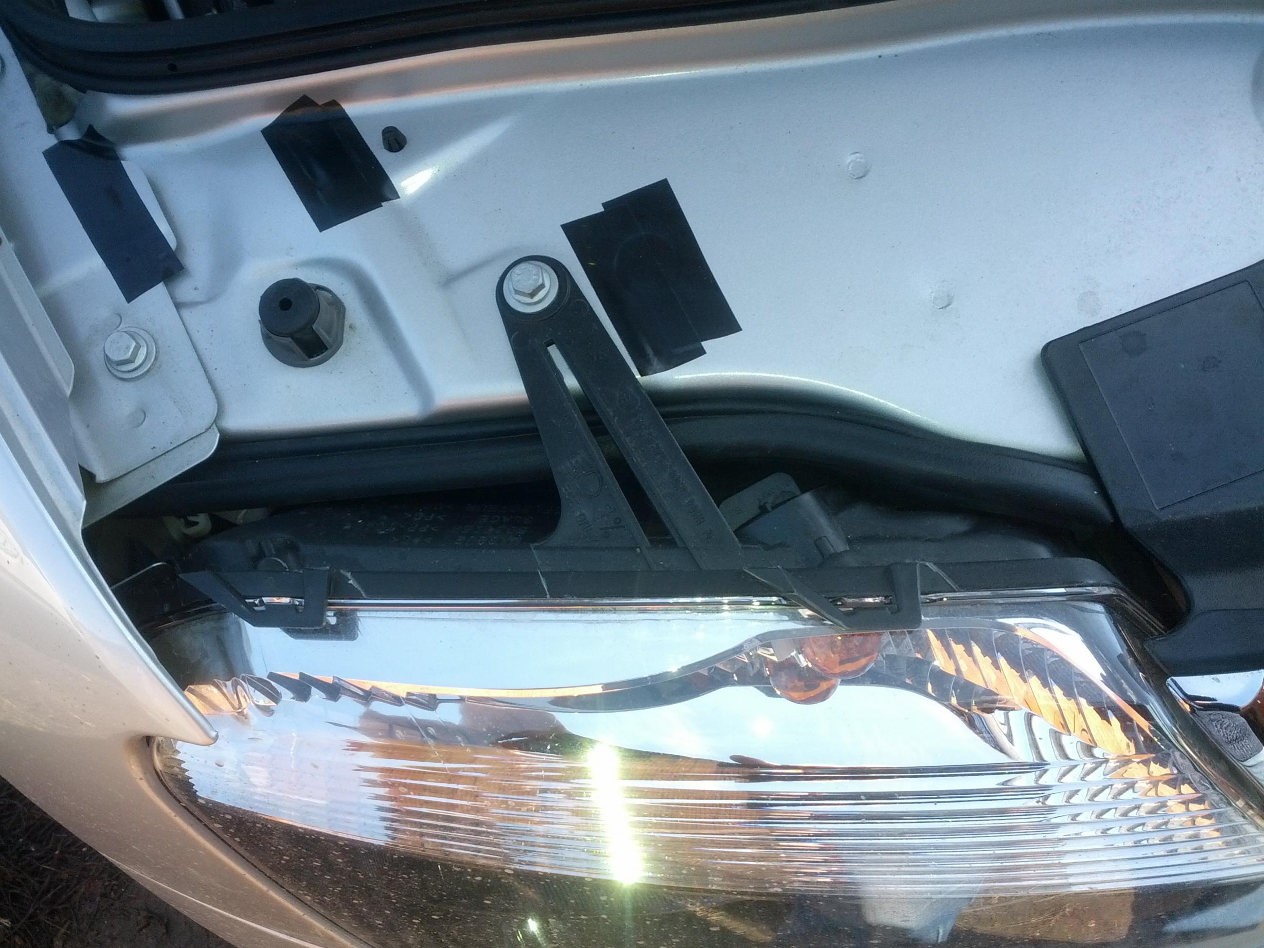

Остатаком уплотнителя подкапотного отсека (уплотнитель от газели), заделал зазоры между фарами и металлом, "колхоз" конечно, но грязи думаю меньше попадать будет в отсек. Еще обратил внимания на замок капота и как его немного закрыть от лишней грязи, если вырезать из куска резины 1,2 - 2,0 мм такую штуку как на фото, и закрепить её под два винта (резину подсунуть по пластик). Может это и лишнее, но себе возможно сделаю.
