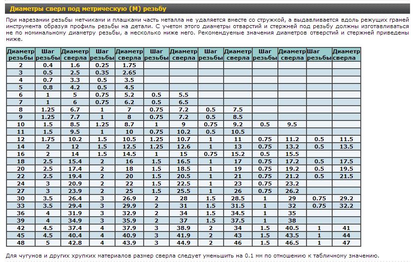

. На сколько я знаю - диаметр отверстия считают умножением на 0,7 , т.е. 8*0,7=5,6 мм (надо сверлить). Поправьте, чё-то маловато.
Вот
