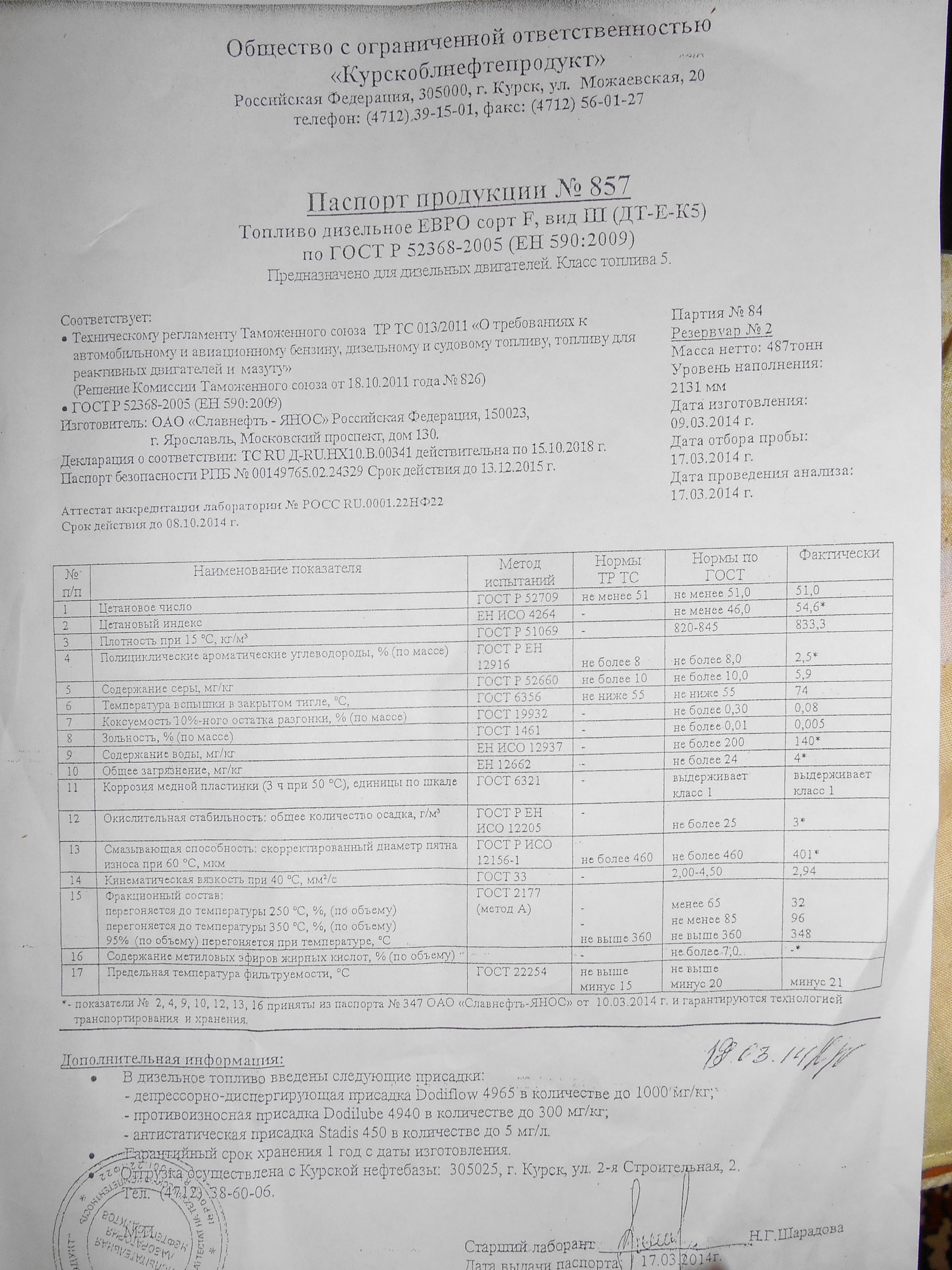

Подскажите, пожалуйста! В чеках на ДТ ТНК указано: "класс 4". А в сертификате вообще: "класс 5", ( Топливо дизельное ЕВРО сорт F, вид III (ДТ-Е-К5) при этом температура фильтруемости указана -21 град. Что за 5-й класс? Почему в чеке "класс 4"? На 3-х заправках все вышеперечисленное одинаково, но продавцы ничего ответить не могут.
Пы.Сы. Пока все молчали, по фильтруемости в зависимости от вида разобрался. Но все же... Что за 5-й класс?
