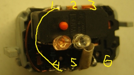

1 контакт вход+12 в. При повороте ключа зажигания там появляется 12 вольт. Загорается оранжевый светодиод.
5 контакт выход 12 в. При нажатии кнопки появляется 12 вольт, включается попагрев.. Загорается красно-синий мигающий светодиод.
6 контакт, корпус автомобиля.

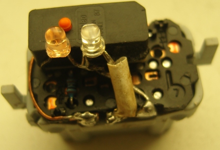

Правую ножку родного светодиода отрезал и припаял к минусовой (короткой) ножке белого светодиода. Общую ножку припаял к 6- му контакту.
Плюсовую ножку белого светодиода припаял к 5 контакту.
1 и 4-й контакт соединил медной проволкой

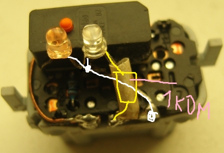

Под белым кембриком резистор 1 ком.
