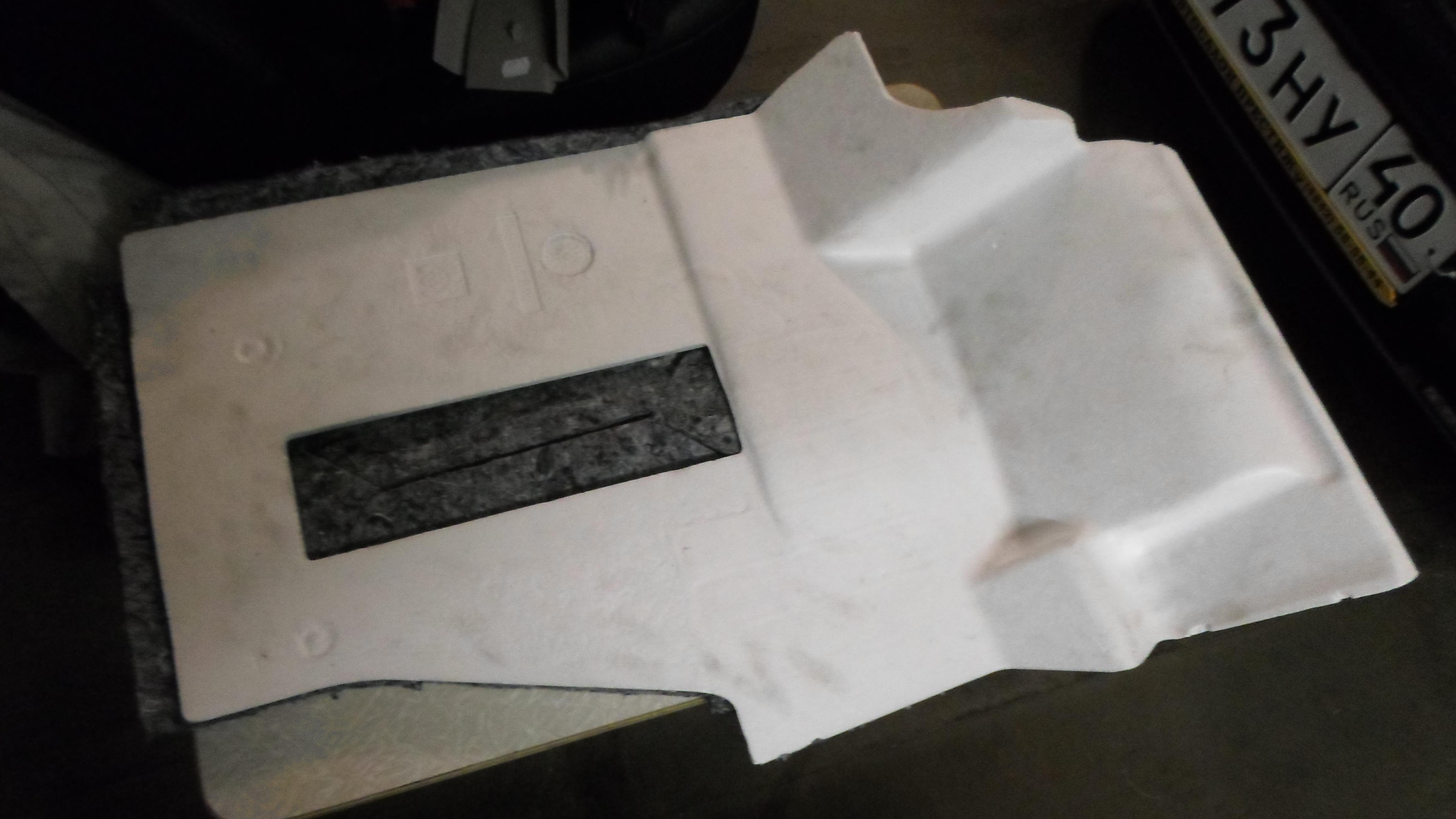

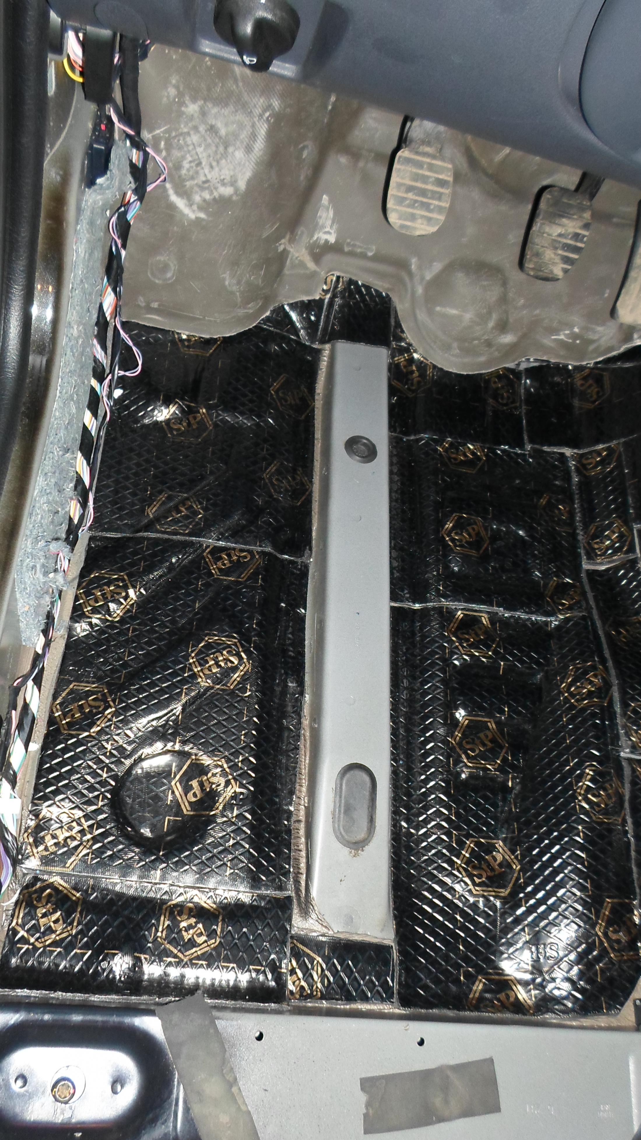

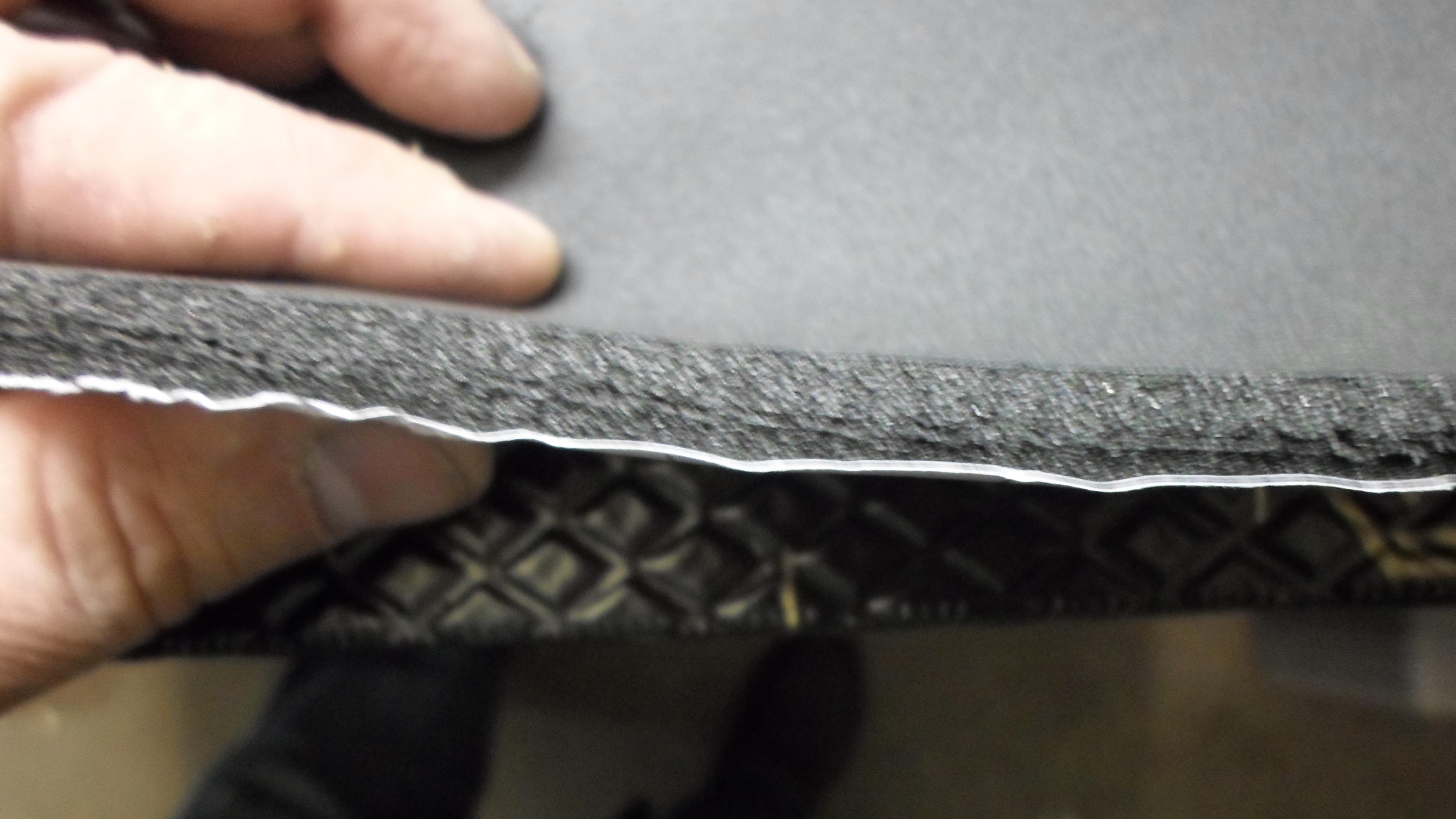

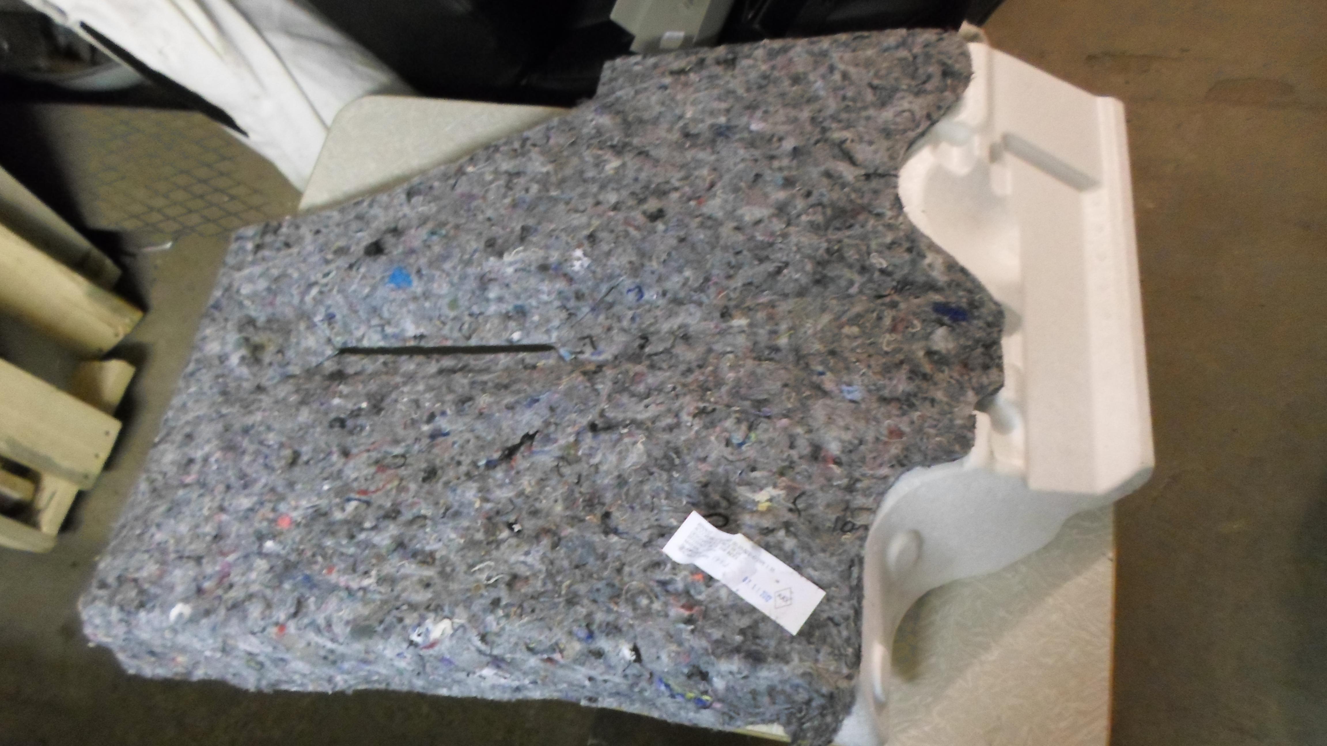

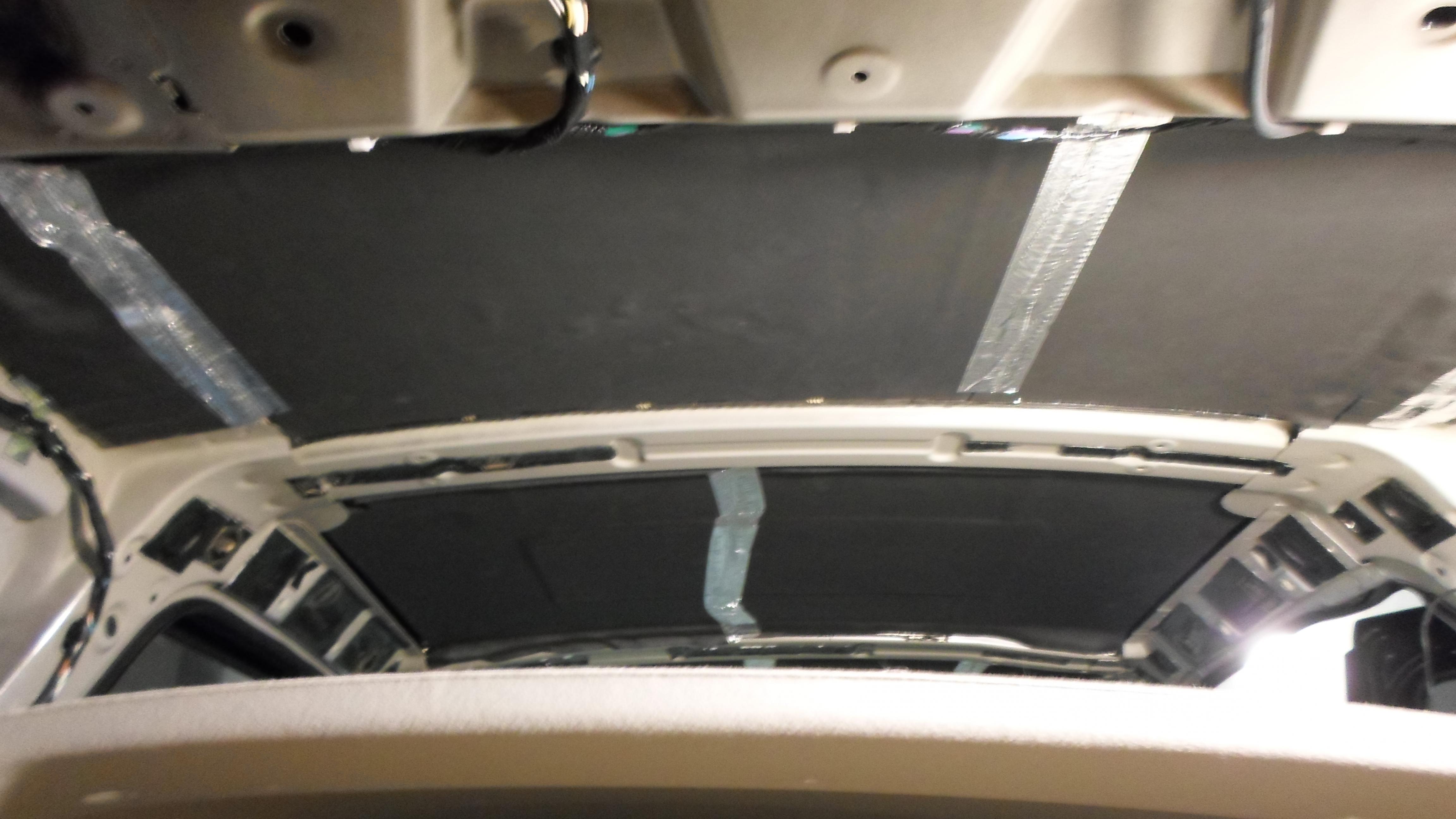

Вчера с другом шумил крышу. 1 слой STP-премиум(2мм), 2 слой-шумофф комфорт(6мм). Да, крышу лучше клеить вдвоем,одному долго и не удобно. С чаем вышло 4 часа. Потолок встал без проблем. Сегодня решил покрыть виброй пол салона. 1-слой STP-премиум(4мм),по возможности как можно дальше залез под штатную шумку на моторном отсеке. Вторым слоем планирую шумофф(6мм) передние арки и моторный отсек. А вот на пол вторым слоем ложить его очкую, т.к боюсь что пенопластовое корыто с войлоком с низу не встанет. Тут кто то уже писал по этому поводу, так вот у меня вопрос как вышли из этого положения????? может кто отдирал с пенопласта ватин??? или ставили с ним и было все хорошо,к тому же на ковролине также приклеено что то вроде шумки. Мужики помогите решить проблему,время поджимает. Заранее благодарен кто откликниться. Есть кое какие фото по шумке за качество не ругайте.
