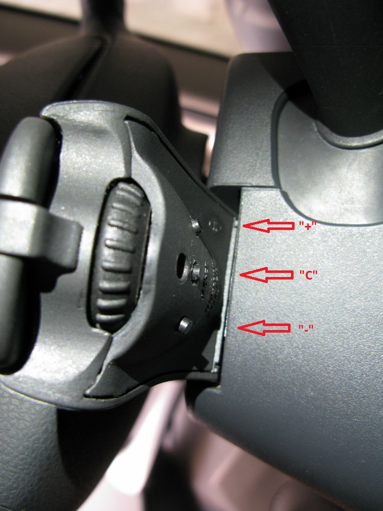

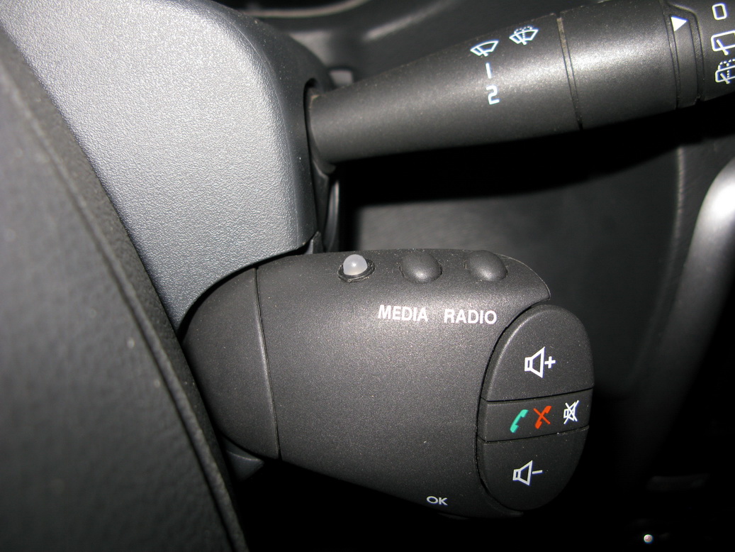

Поставил круиз-контроль. Светодиод и кнопки встроил в подрулевой джойстик
Пользоваться очень удобно.
