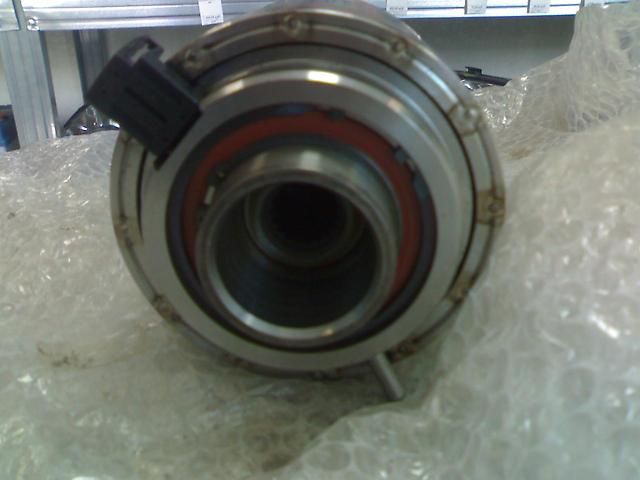

От соседней полости диффа отгородиться .
нет, от диффа отгораживает центральный сальник, чтобы муфта стояла в сухом корпусе, а я пишу про вот этот оранжевый сальник на картинке
