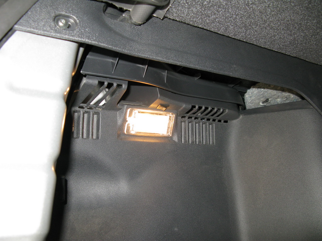

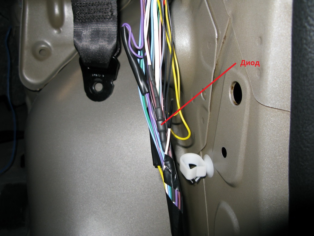

Женя,Вы имеете ввиду диод 5А-прямоточный?,а я хочу поставить дополнительный плафон в богажник и непосредственно кнопочный выключатель(прямо в богажнике),что на это скажите?
Если не собираетесь цеплять много лампочек, то хватит и 1А. Я себе ставил с запасом, на всякий случай, 3А. Выключатель на плафон тоже сделал.
