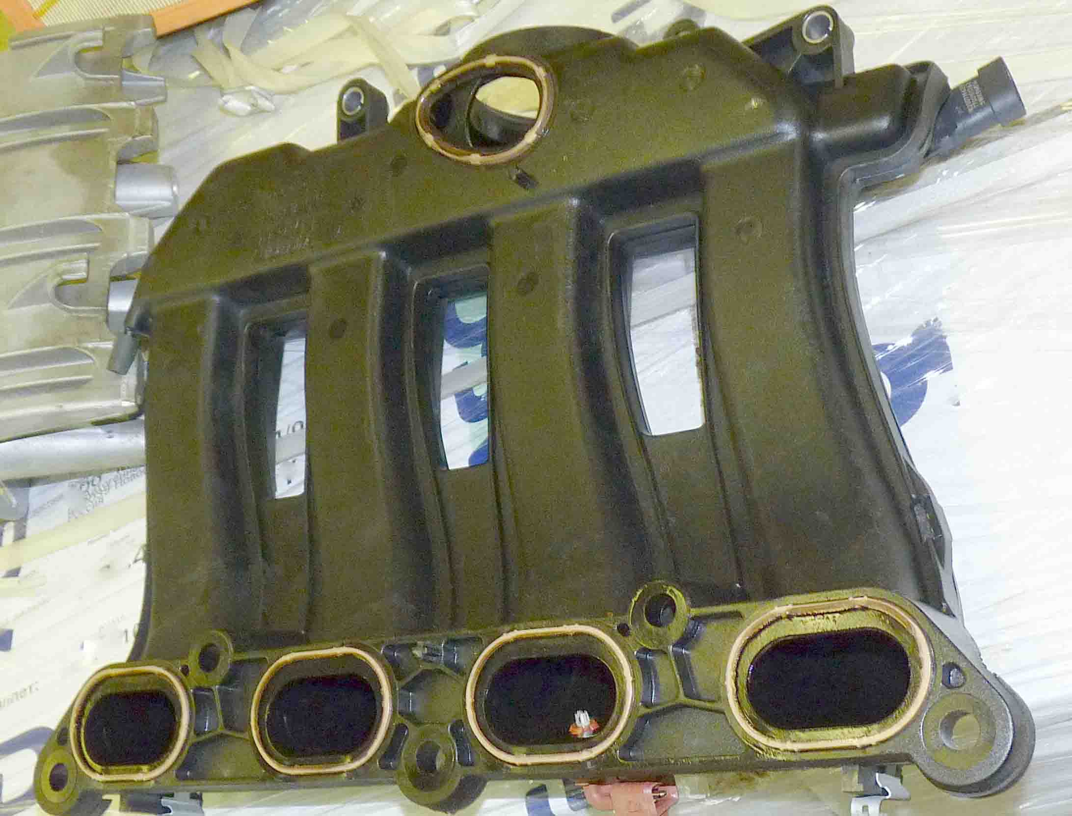

Вот и дождался я вскрытия воздушного тракта двигателя, в связи с герметизацией
крышки головки блока цилиндров.

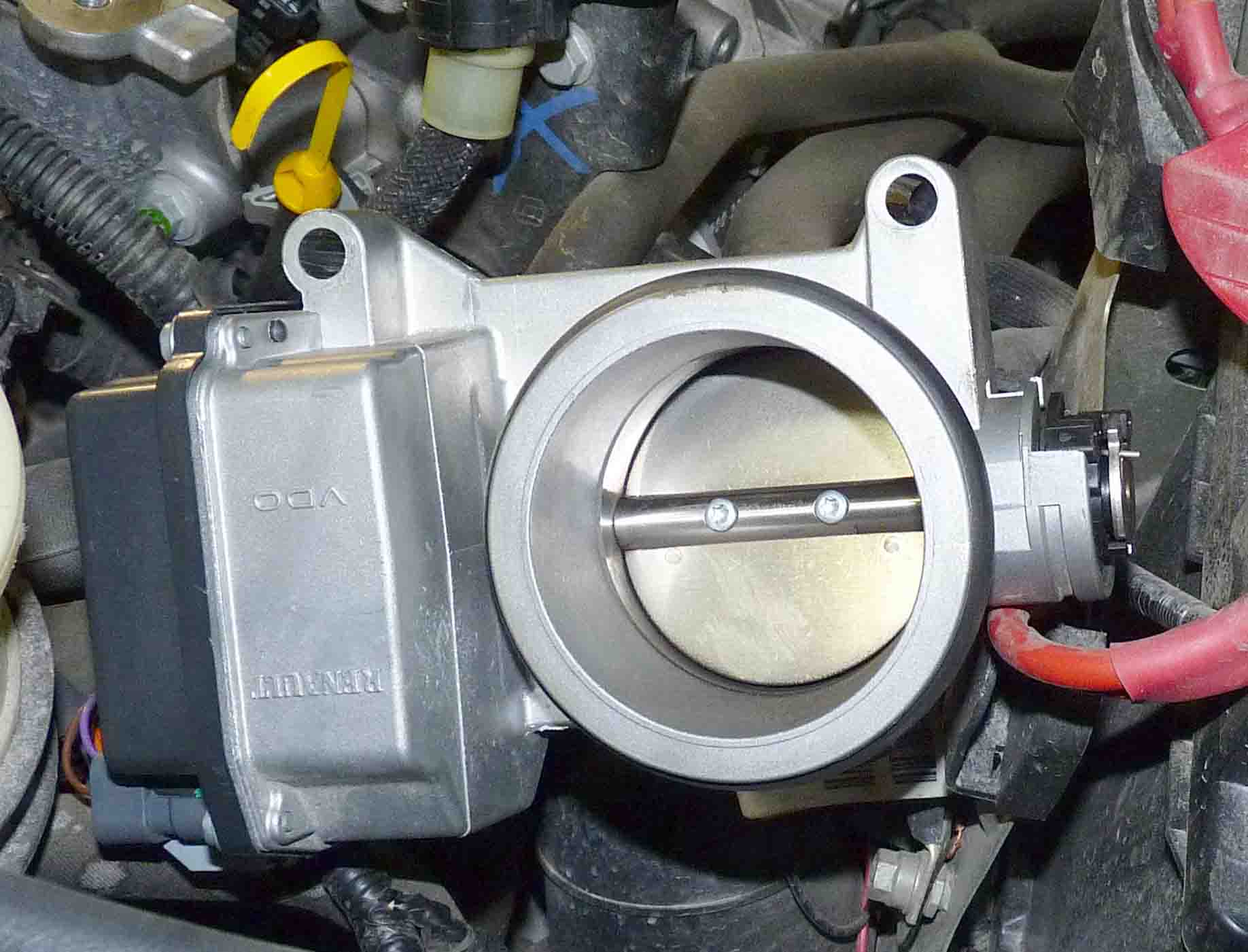

Никакого криминала не обнаружил: дроссель чист, внутренняя поверхность
впускного коллектора слегка влажная от масла.
Так что, учитывая мнение archibalddias о хилости привода дроссельной заслонки,
могу предположить, что замена воздушного фильтра на холодном, отпотевшем
двигателе привела к отсыреванию дроссельной заслонки. Влагу натянуло в щель оси заслонки, где она образовала с маслом эмульсию с температурой замерзания около -20С, что и затрудняло движение заслонки во время запуска
