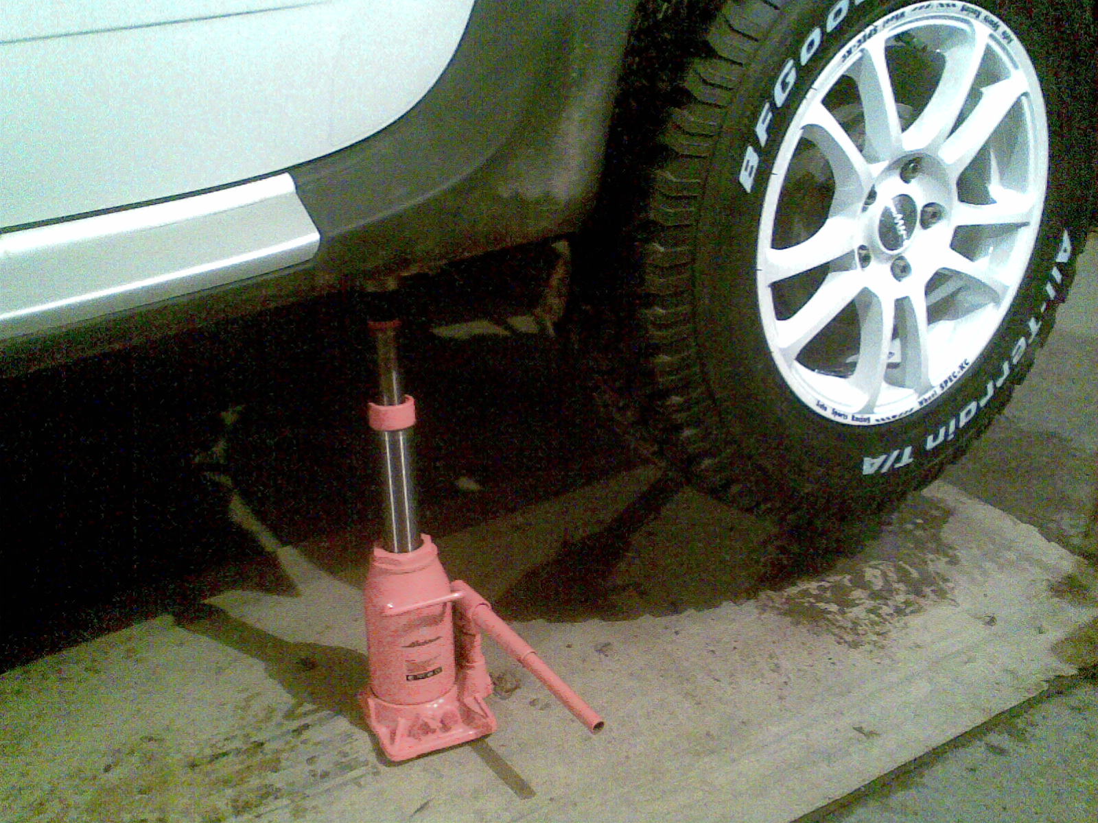

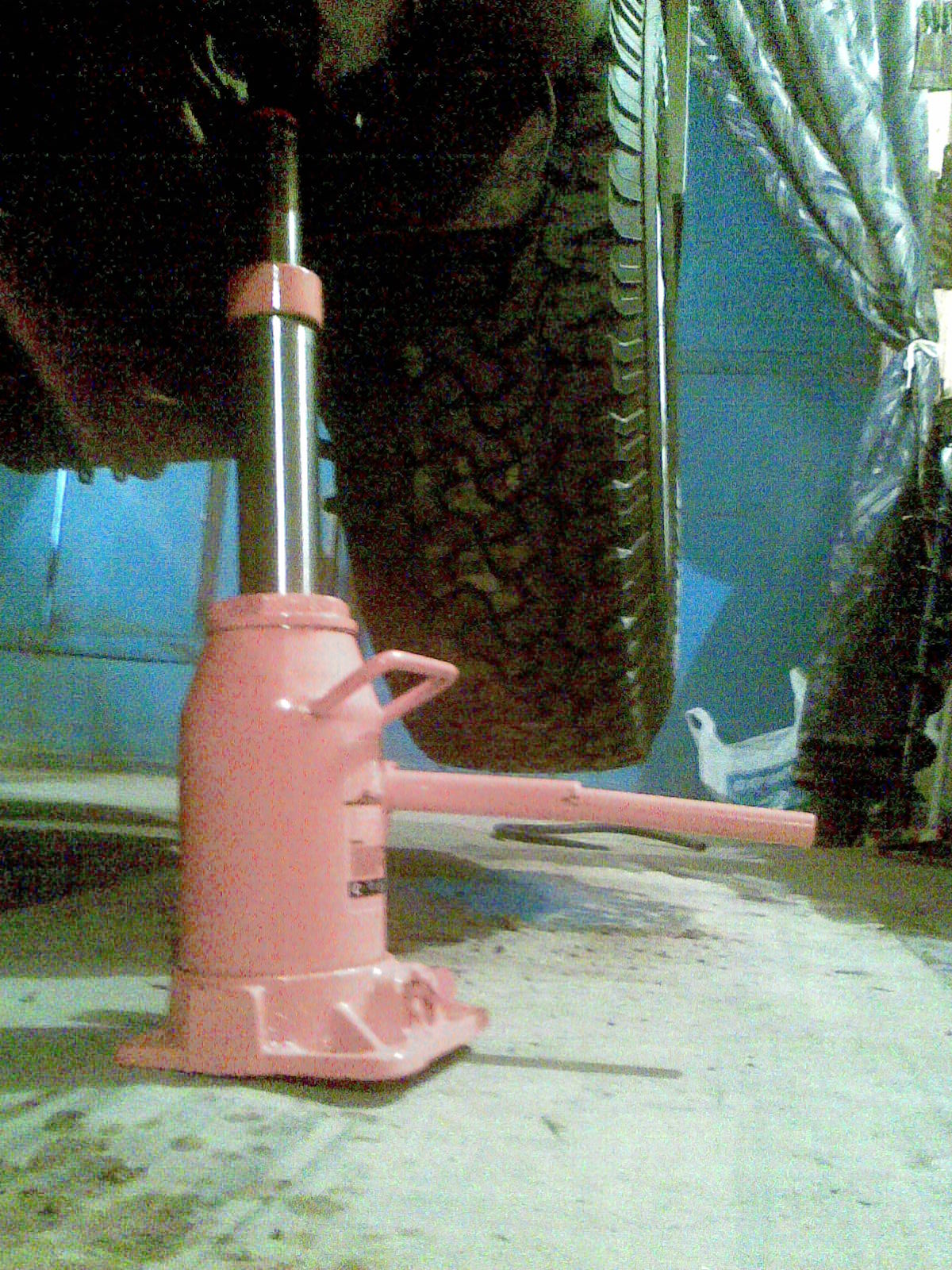

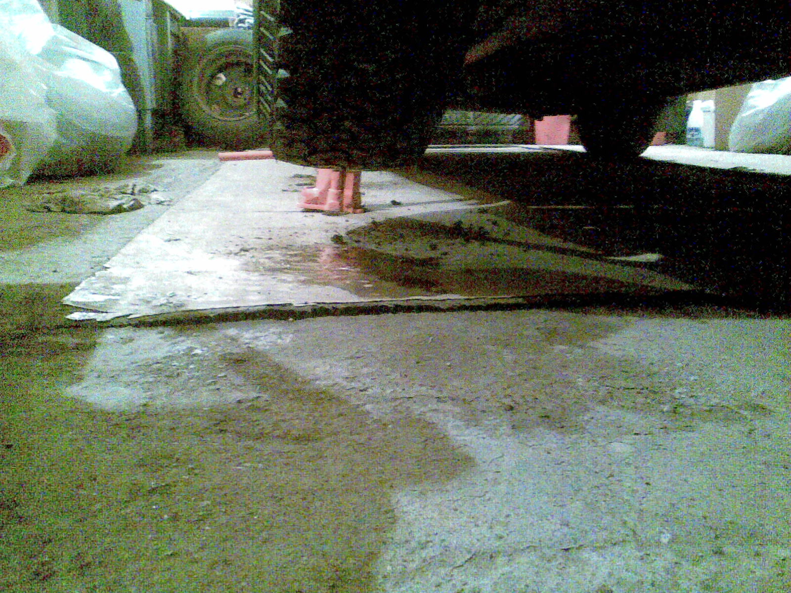

Менял сегодня обувку на летнюю -Гудрич 215.70 .Поднимал Эрлайн 4т, телескоп , 3й винтовой шток пришлось выкрутить см на 7 ,так что собраный входит спереди и сзади под машину с хорошим запасом , + еще шайба-насадка 2,5см , при полном подъёме колесо оторвалось от пола на 13 см . А ведь Гудрич то выше штатной . Делайте выводы , поселяне До отрыва хватает и одного штока , даже не полностью , 2й чисто на засаду .
