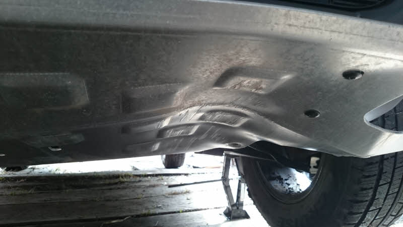

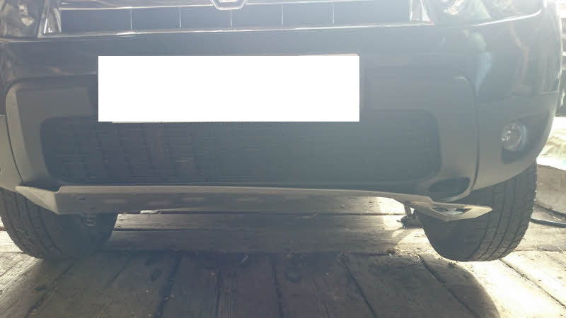

Ну вот и проверил увеличенную защиту картера двигателя и КПП из алюминия на прочность
Наехал на большой камень левой стороной, двигался по полю с высокой травой, скорость была километров 5 в час, из-за травы камень не было видно

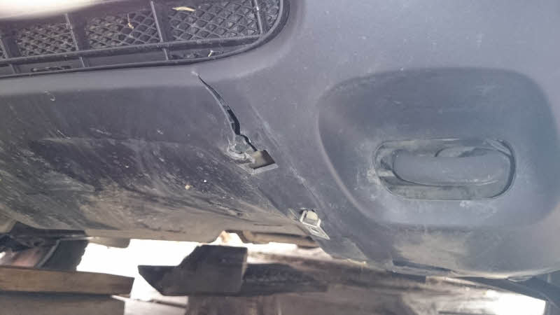

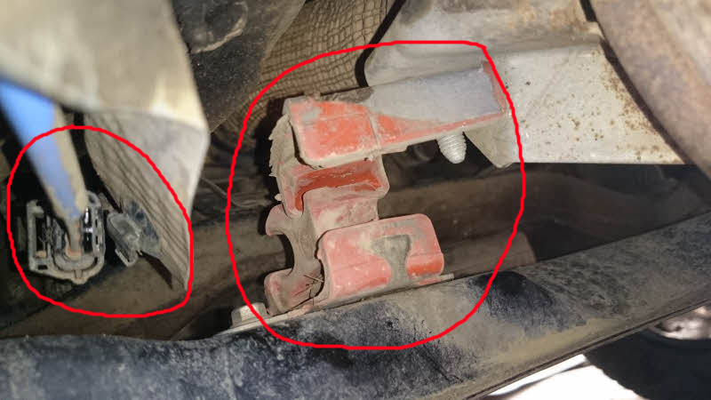

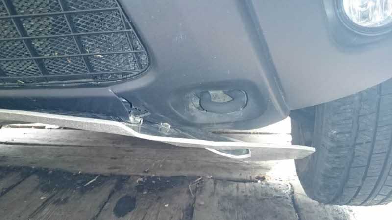

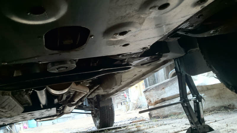

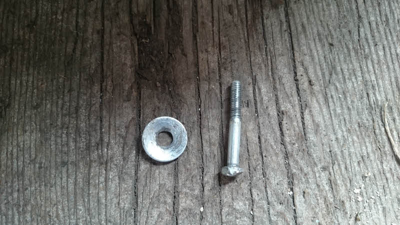

. Из-за удара защита выгнулась и вырвала верхний крепеж не бампере. При предварительном осмотре без ямы и подъемника значительных повреждений не выявил. Из повреждений: вырвало 1 крепеж на бампере, сломалась клипса крепления проводов кислородного датчика, немного замята банка глушителя. Детально нужно смотреть на подъемнике. Раньше на форуме боялись за тонкий крепеж защиты, у меня болты выдержали.
