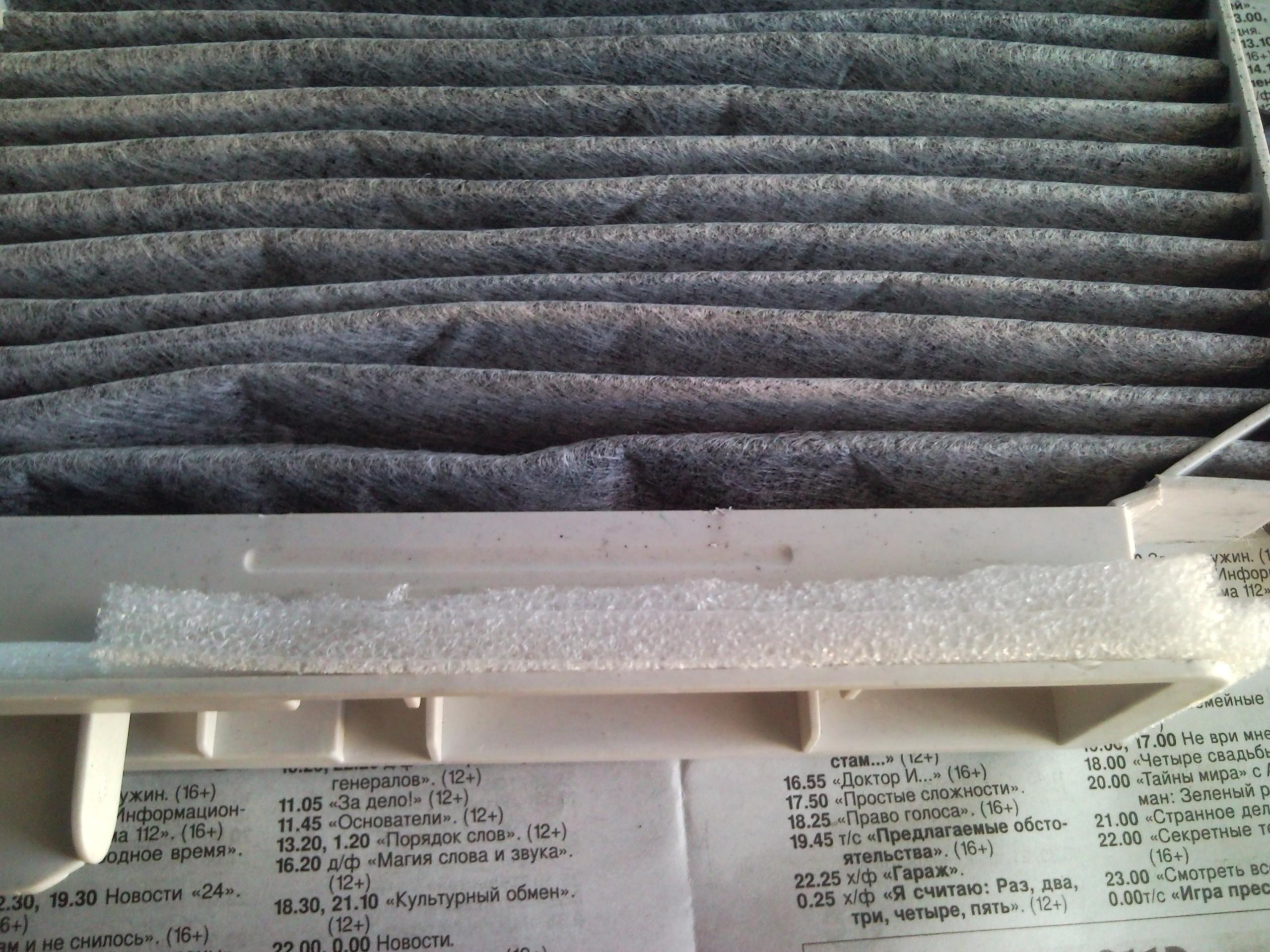

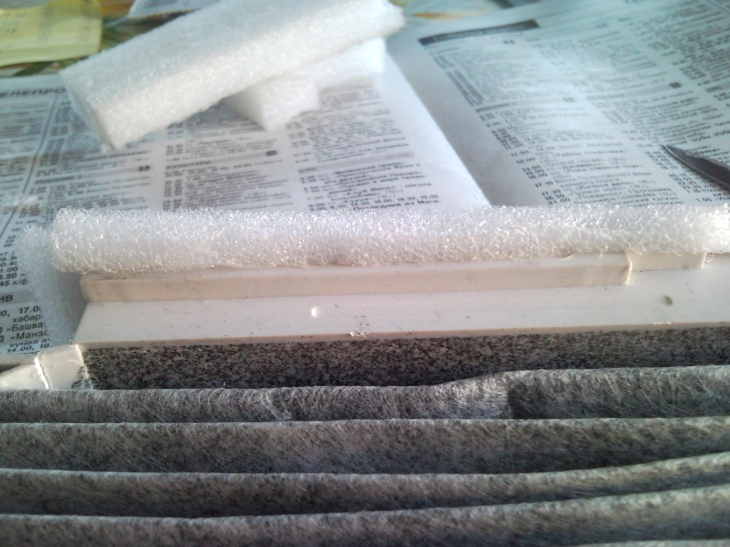

Как выше говорилось то же заметил поддув воздуха, пришлось сделать колхоз на фотках думаю видно. После тестил только немного дует на максимальных оборотах печки.
