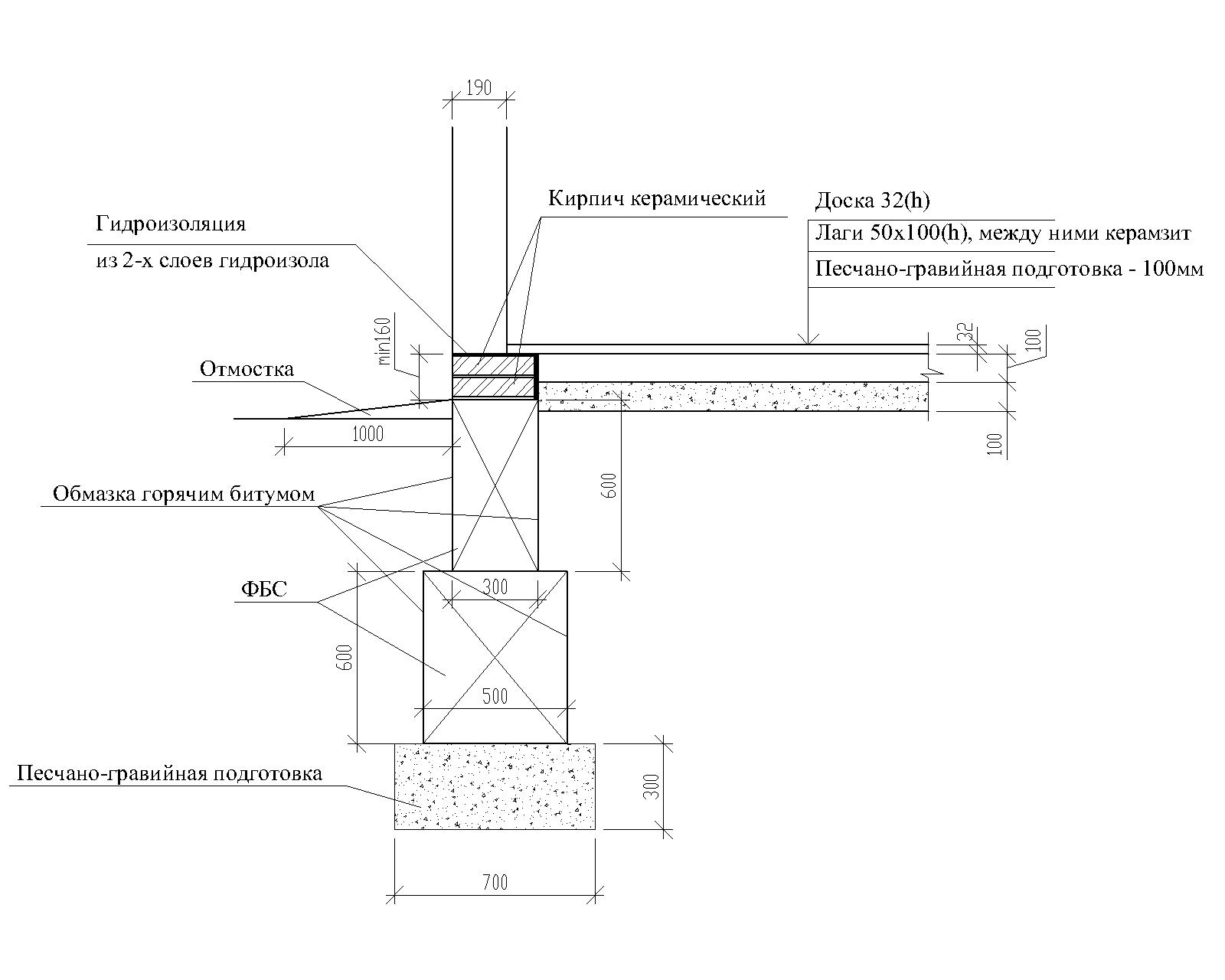

Вся мансарда будет лежать на мауэрлате(обвязочная балка), а от стропил уже наращивать кобылками.
Вот вам примерный фундамент.
