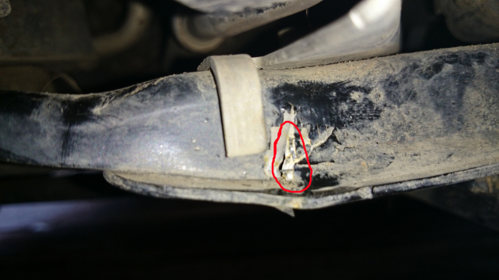

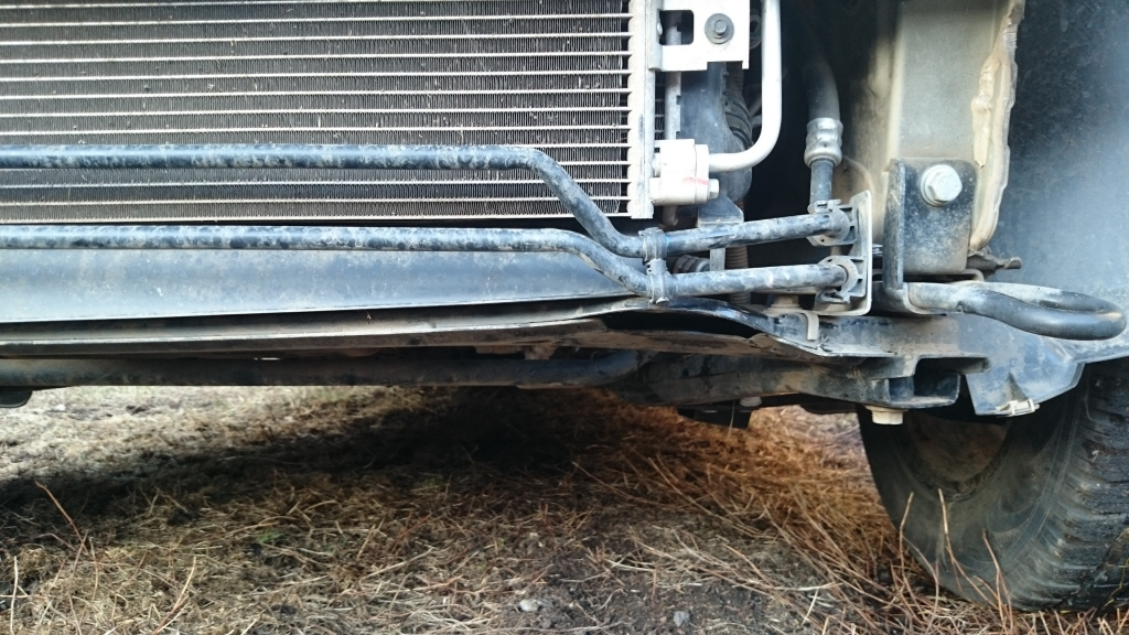

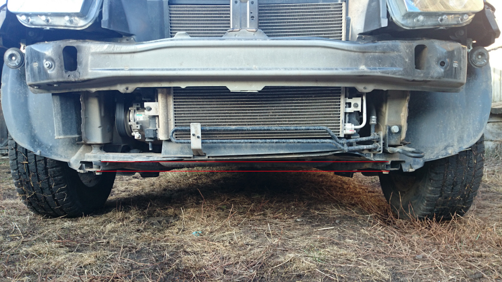

Продолжаю по вечерам после работы самостоятельный осмотр без ямы свой дастер с установленной увеличенной защитой на предмет наличия повреждений после столкновения с камнем. При снятии бампера увидел, что верхний крепеж радиатора слева приподнят на сантиметр, понял что левый угол радиатора поднялся. Когда снял бампер увидел, что передняя поперечная балка подрамника слева деформирована и имеет трещину 1 см. (

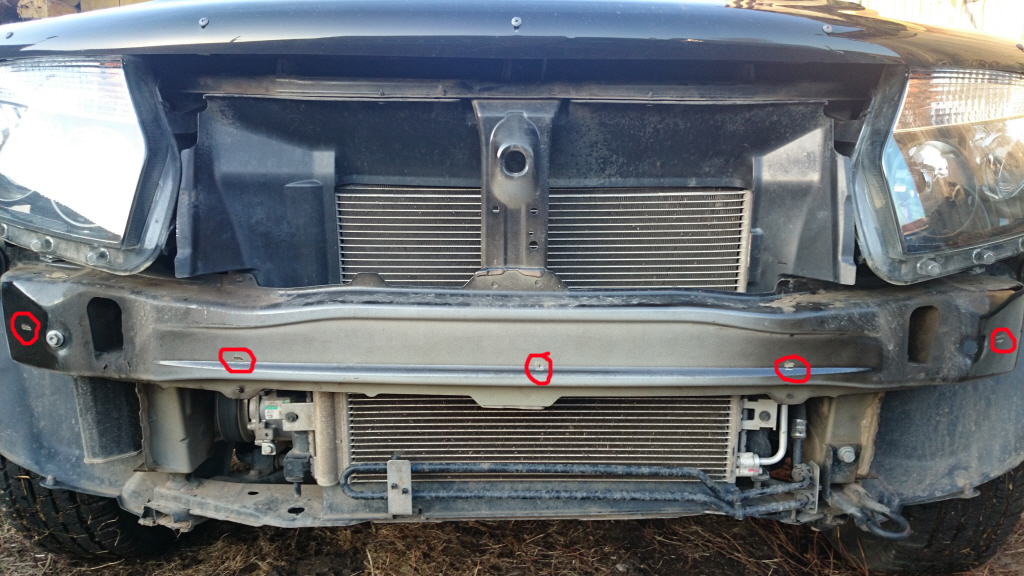

Да, не по теме но напишу все же, в местах прилегания усилителя бампера к кузову, усилитель бампера протер краску до металла.
