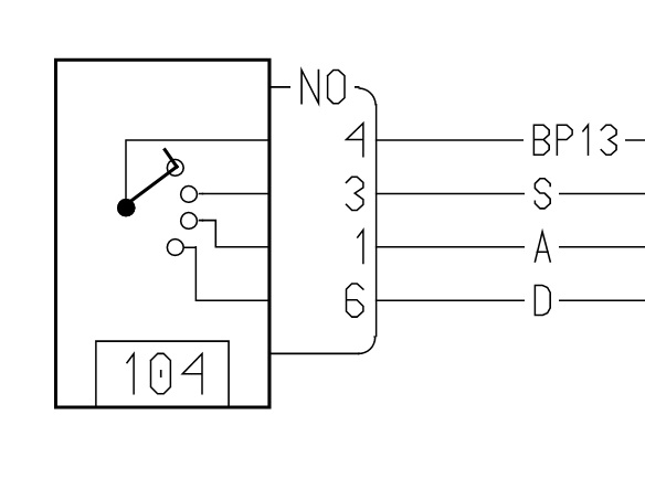

Сообщение от Rebelx Посмотреть сообщение
RLY5: иллюминация может быть включена только когда включено зажигание (A) и прочие магнитолы (S). Т.е. когда работает стартер, S отключается, иллюминация гаснет. Можно конечно запитаться только от S, но не хочу я думать про свет, когда например сижу, жду, музыку слушаю, с выключенным зажиганием. Хотя вроде магнитола работает и при выключенном зажигании.
Вопрос к знатокам: что включает замок зажигания в первом положении?
Обрати внимание на "кочергу" в замке зажигания
В первом положении включаются все цепи S, а это
F37 Предохранитель питания наружных зеркал заднего вида с
электроприводом дверей водит еля и пассажира (239 – 240)
через переключатель управления наружных зеркал
заднего вида с электроприводом (134)
F38 Предохранитель аудиосистемы (261) - прикуривателя
первого ряда сидений (101)
F39 Предохранитель управления реле электровентилятора
нагнетания холодного воздуха (233)
Я сделал управление только по S, но через сборку на NE555(свет включается ~10сек после заводки)
